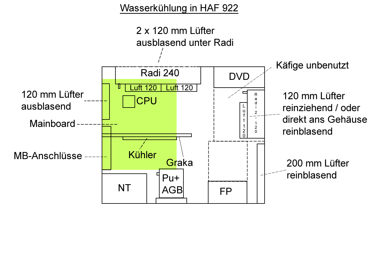

Nehmen wir an, mein Aufbau der Wakü wäre wie im angehängten Bild.
Frage:
Wie würdet ihr die Komponenten sinnvoll miteinander verbinden, so dass die bestmögliche Kühlleistung erzielt wird, oder ist das wirklich völlig egal? (denke mir, wenn jeweils ein Radiator vor einer wichtigen Komponente (CPU bzw. GPU) sitzt, wäre das doch besser, oder?)
Meine Idee:
Vorschlag 1
Pumpe out -> GPU in
GPU out -> Radi 240 in
Radi 240 out -> CPU in
CPU out -> Radi 120 in
Radi 120 out -> Pumpe in
Vorschlag 2:
Pumpe out -> GPU in
GPU out -> Radi 120 in
Radi 120 out -> CPU in
CPU out -> Radi 240 in
Radi 240 out (hinter MB-Schlitten) -> Pumpe in
Was haltet ihr für die beste Lösung?

das wasser wird so schnell fließen das es eigentlich egal ist in welcher reihenfolge du es verbaust. hab selber mal etwas hin und her probiert bei der montage und einige male umgebaut... aber nen wirklich krasser unterschied hat sich da nicht ergeben. also verbau es so, wie es dir optisch am besten gefällt
Einfach den kürzesten Weg suchen.
Die Full-Cover-GPU-Kühler schaffen oft eine niedrigere Differenz zwischen GPU- und Wasser-Temp weil die Kontaktfläche zwischen Wasser und Kühlblock einfach größer ist als bei dem CPU-Kühlblock.
Hat mich auch erst gewundert. Meine GPU unter Volllast bleibt kühler als die CPU.

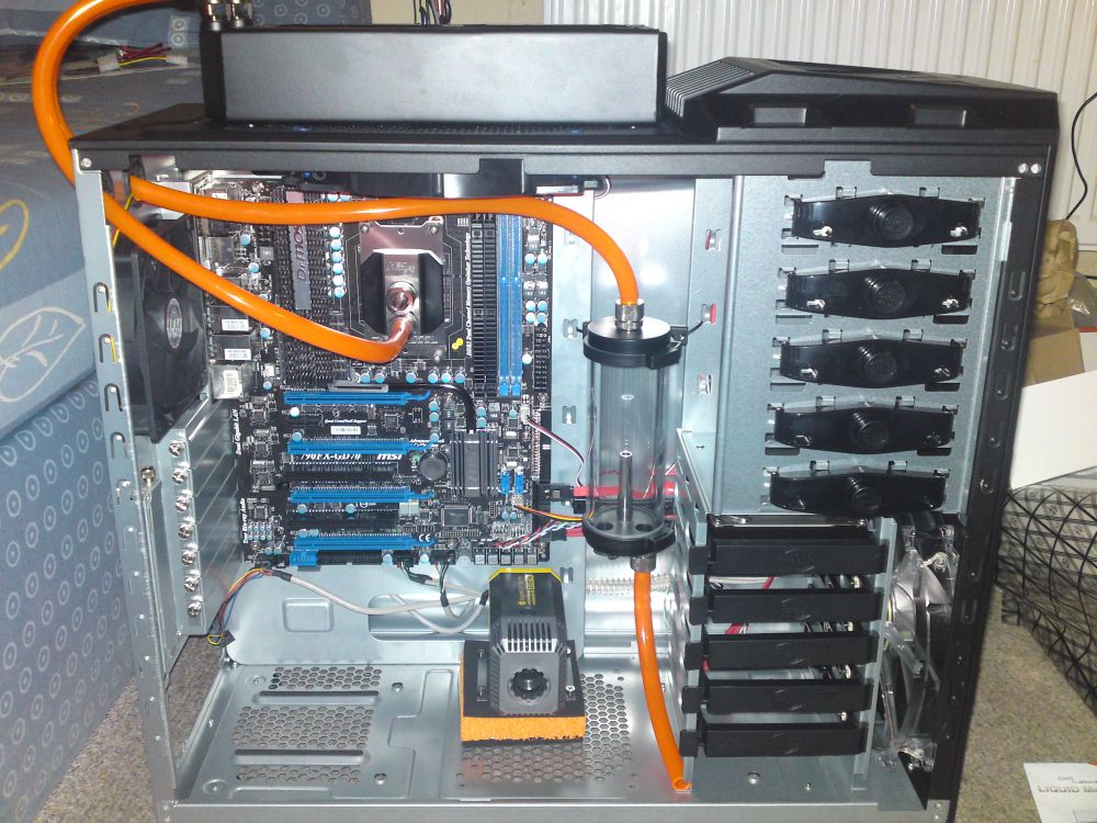

Da der XSPC-Kühler recht dick ist (5,9 cm)... spricht etwas dagegen, dass ich den 240er auf das Gehäuse oben aufsetzte, wie hier bei einem anderen System (siehe Bild im Anhang)?
Anders als auf dem Bild: Würde aber anstelle des 200er Lüfters oben im Gehäuse (wie auf dem Bild) zwei 120er Lüfter innen oben im Gehäuse (rausblasend) und außen oben drauf den Radiator setzen. Mit der 240er Lüftung wäre dann der komplette Radi gekühlt. Lüftungs- und Befestigungslöcher sind ja für 2 x 120 mm im Gehäuse vorhanden sowie auch zwei Schlaucheinführungen hinten im Gehäuse. Vorteil: Dadurch könnte ich den 120er Radi + Lüfter innen an der Gehäuserückseite befestigen anstatt nach vorne zu packen.
Hat das Rauslegen des Radis technisch gesehen irgendwelche Nachteile?

Nein, es hat keine nachteile, außer das die schläuße nach draußen geführt werden müssen und das es ein wenig größer wird. von der kühlung her eigentlich sogar einen vorteil;)
btw: vielleicht gefällt es dir nicht so gut vom aussehen her, wenn er draußen liegt
Das stört mich eher weniger, da das Gehäuse sowieso etwas technischer (Armee-Style) und aggressiver aussieht und nicht filigran wirkt. Dadurch könnte ein schwarzer edler Radi (Lüfter würde ich im Gehäuse verbauen) auf dem Gehäuse, wenn der vernünftig in die Powerknopf-Blende integriert wird, sogar ganz stylisch aussehen... ;)
Man könnte ja die Seiten evtl. noch mit schrägem Blech verkleiden und dort Lüftungsschlitze mit Mash (nur zu Dekozwecken, da der Radi ja seitlich geschlossen ist *gg*) integrieren und diese dann von innen mit LED´s beleuchten...
sieht bestimmt echt cool aus, alles im schwarz;)
ein augenschmaus, genau wie die meißten bilder von waküs:D
