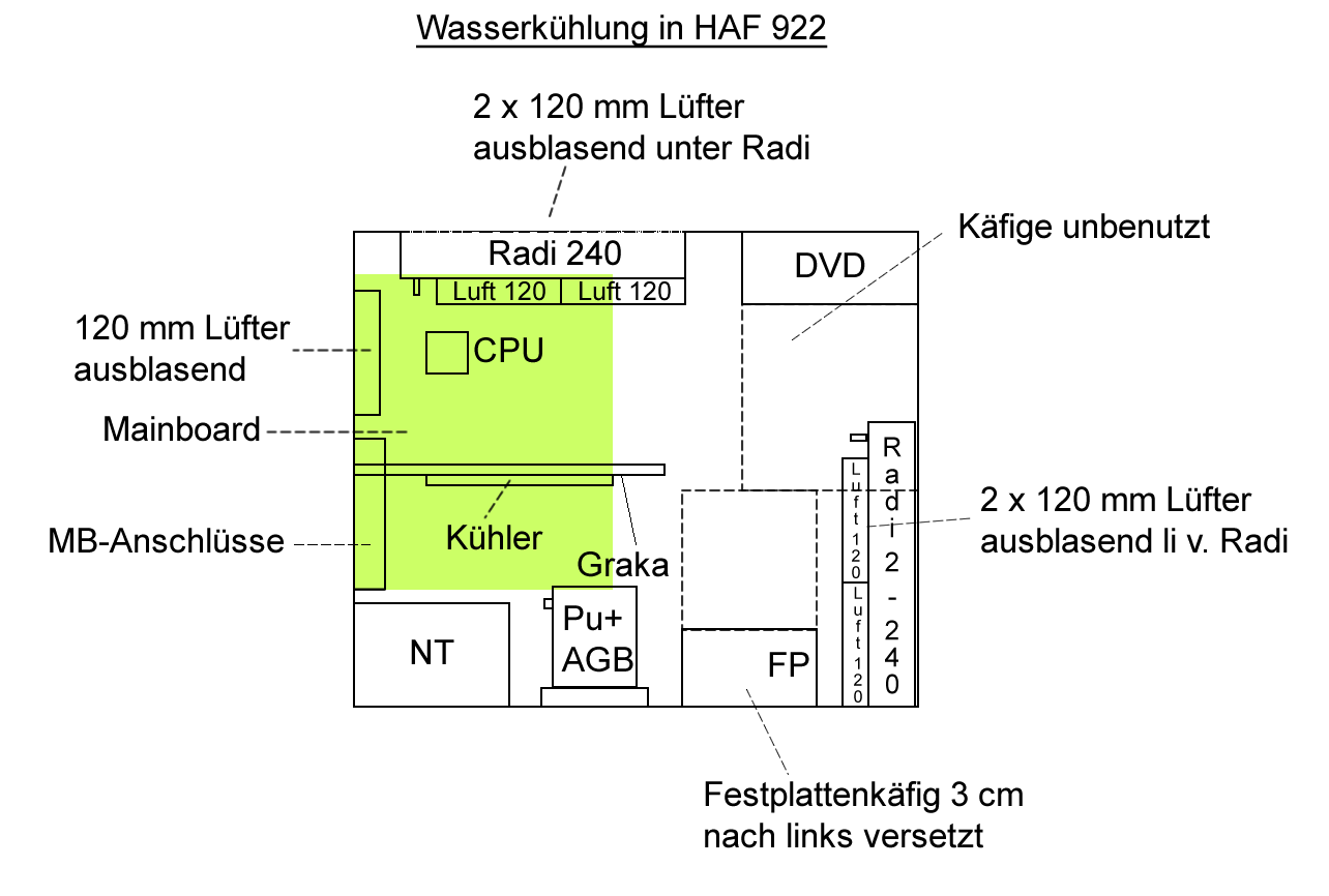

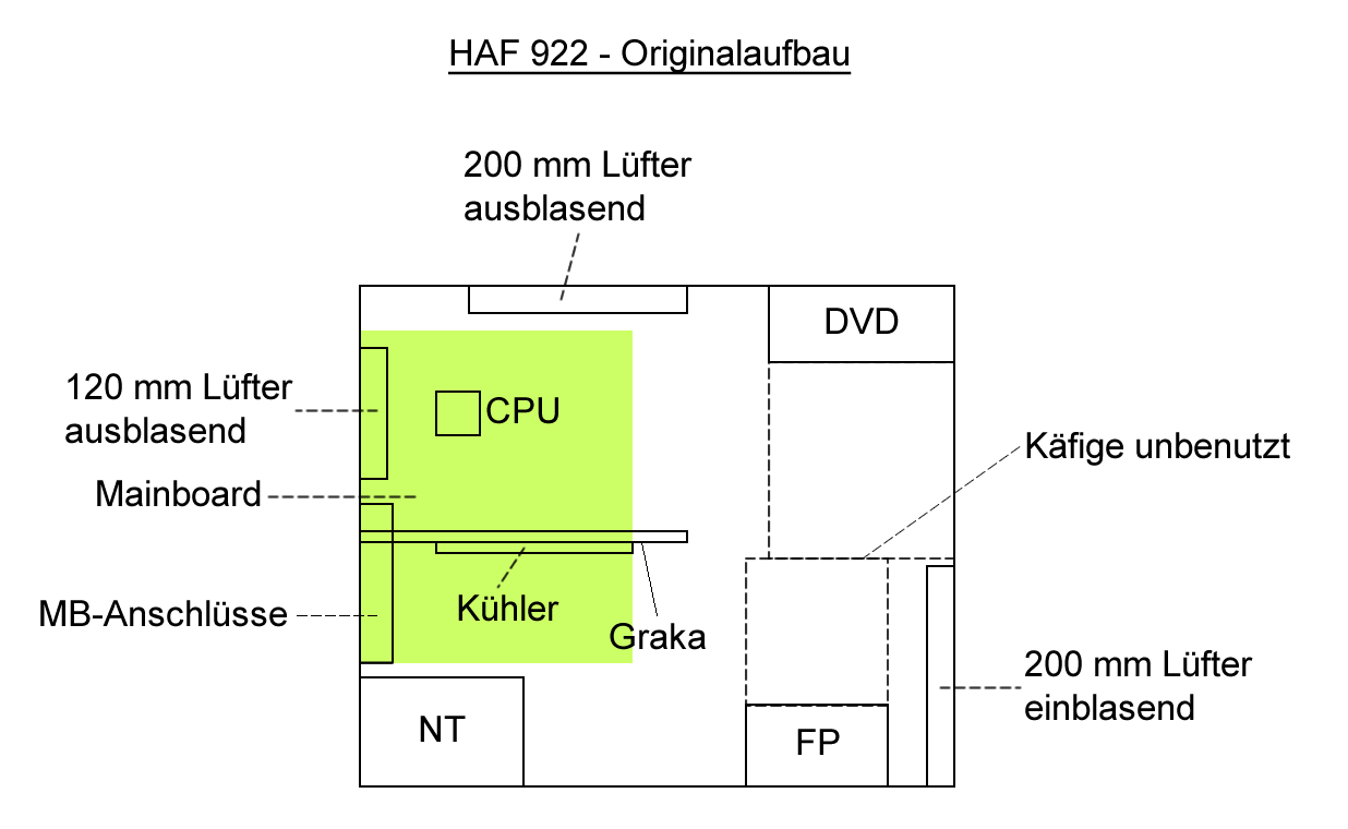

Hab jetzt mal eine Einbauskizze gemacht, so wie ich die gesamte Wakü im HAF 922 Gehäuse ohne große Umbaumaßnahmen unterbringe. Das ganze habe ich richtig vermessen und hier maßstabsgetreu eingezeichnet.
Bild 1: Originalzustand HAF 922
Bild 2: Umbau auf Wakü
Was haltet ihr davon?
Wenn das so passt, wie würdet ihr denn die Schläuche verlegen (z. B.
Pumpe out (hinter MB-Schlitten) -> Radi 1 in,
Radi 1 out -> CPU in,
CPU out -> Radi 2 in, usw....)
Wäre für Tips dankbar!!!!

Also wenn alles rausbläst, dann hast du keinen Luftstrom im Case. Das wird unweigerlich zu Hot-Spots führen. Die Front sollte schon weiterhin als Einlass dienen. Dann würd ich lieber hinten nen Single an den einzelnen 120er hängen, dann haste nen vernünftigen Luftstrom. So wie das jetzt ist, denke ich hast du sogar ne schlechtere Wassertemp, als bei der gerade von mir vorgeschlagenen Lösung, weil die Casetemp so recht hoch wird. Die Luft im Case kühlt bei dir aber die Radis...
Ich könnte den vorderen Radiator etwas nach oben (direkt unter den DVD-Brenner) positionieren, da die gesamte Front ja aus Mesh (also durchlässig ist) und unten evtl. nen 80er Lüfter reinblasen lassen. Könnte grad so klappen, wird aber verdammt eng...
ODER
im linken Seitenteil den 200er aus der Front verbauen und diesen reinblasen lassen.
Welche wäre denn dann die bessere Lösung, von vorn max. 80mm oder von der Seite nen 200 mm?
Reicht denn die Kühlleistung von einem 120er und einem 240er für ne X4 945 + HD 4890 überhaupt?
Hm, wenn man mal von der reinen Lüfterfläche ausgeht stünden dann 80 Einlass gegen 600 Auslass (5x120), das wird wohl nicht viel bringen, im besten Fall hält das die HDDs direkt vor dem 80er auf Temperatur... Da halte ich die Lösung mit dem 200er in der Seite für wesentlich besser.
Noch besser gefällt mir aber mein Vorschlag mit dem Single hinten ;) Wäre auch vom Einbau unproblematischer und der Lüftstrom wäre weiterhin sehr gut (von vorne unten nach hinten oben).
Ergänzung: Ich weiß momentan nicht, welche Radiatoren du kaufst, beim RX reicht die Kühlleistung nach meiner Erfahrung. Sollte sich wenn ich mich nicht grob irre ungefähr auf ne maximale CPU Temp von 45°C einpendeln... Bei furmark + prime wird man aber sicherlich ein paar °C mehr schaffen...
Ok, wäre für mich natürlich auch wesentlich angenehmer, da ich dann den 51/4"-Käfig nicht zuschneiden (ist zwar nur Blech aber trotzdem Arbeit) und den Festplattenkäfig nicht versetzen muss.
Dann könnte ich evtl. auch den etwas besseren XSPC RX 240er oben und hinten nen RX120 einbauen... oder reichen die Nexxxos auch für mein Vorhaben (die sind nämlich nicht ganz so hoch und ich hätte mehr Platz zum Einbauen)? Reicht diese 360er Leistung denn dann aus, für CPU und Graka (und evtl. spätere Aufrüstung auf eine 5890 oder ähnliches)?
Ergänzung: ;) Ich hatte ursprünglich vor 2 x 240er Nexxxos Extreme II zu verbauen, da die ja auch sehr gute Bewertungen bekommen haben.
Frage 1: Denkst Du, dass hier ein großer Unterschied zu den RX´lern von XSPC besteht, was die Temperatur angeht?
Frage 2: Wenn ich nen 240er RX und nen 120er RX verbaue, hat der die gleiche Kühlleistung wie ein 360er RX? Schon klar, ist die gleiche Fläche, aber ist es in einem Radiator besser als in zweien?

hi ronny,
hab jetzt grad mit Aquatuning telefoniert. Der Techniker meinte, dass ich mit dem 240er RX und dem 120er RX von XSPC mehr Leistung bekomme, wie mit 2 x 240er von Nexxxos @ 800 RPM... UND zusätzlich hab ich wesentlich weniger Aufwand beim Einbau. Damit wäre ich auch wieder beim 360er RX von ganz vom Anfang, den Du mir mal empfohlen hast.
Haben die beiden Radis zusammen dann eigentlich die gleiche Kühlleistung wie ein einzelner 360er, das hatte ich vergessen zu fragen?
Zwar bekomm ich den 240er oben und den 120er ans Heck nicht rein, da sich diese im Weg umgehen. Aber ich werde den 240er oben in den Gehäusedeckel einbauen und den 120er vorne in den 51/4"-Käfig, der passt da wunderbar rein, ohne große Umbaumaßnahmen. Laut Technik sollte der 120er dann auch ins Gehäuse blasen, genauso wie der 200er Lüfter darunter in der Gehäusefront, das wäre für die Temps egal, aber der Luftstrom würde passen, da er von vorn in einer Richtung kommt und nach hinten und oben wieder raus kann. (also vorn unten 200er rein, vorn darüber 120er rein, hinten oben 120er raus, Gehäusedeckel 2 x 120er raus)
Er meinte, die Leistung mit den RX´en reicht dicke aus für meine CPU + GPU (sogar ne zweite Graka wäre damit noch kühlbar, oder z. B. die Spannungswandler des MB). Damit werde ich mich wohl für die 360er RX-Variante (1 x 120, 1 x 240) entscheiden und diese verbauen.

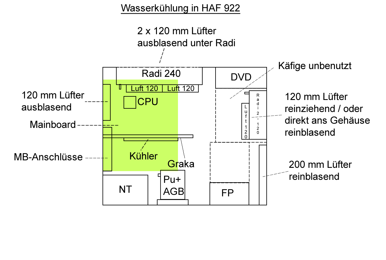

Hier nochmal die geänderte Skizze.
ich würd dir immer noch zu 2 240er raten...such dir zwei aus die ne gute leistung bei ca 600rpm haben und dann bekommste deine CPU und Grafikkarte auch gut gekühlt.
Die Kabel sind alle selber gesleevt. einfach mal im forum nach. Kabel Sleeven... suchen
wer sagt das der 240 + 120 für CPU und GPU ausreichen?
Mann ist das kompliziert, wenn die Meinungen so auseinander gehen. ;) Bei den2 x 240ern fehlt mir aber die Zuluft, was wohl laut zweier Aussagen nicht gut ist. Wer hat jetzt recht...?? *grmpf*
wieso zuluft? einen baust du oben ein der aus dem gehäuse raus bläst... dann machste hinten noch einen lüfter rein, der ins gehäuse frischluft bringt und der andere 240er radi kommt in die front(wenn er passt) und der bläst nach draußen.
ich frag mich was hier immer alle mit ihren temps haben im gehäsue. ich selber habe im oberen bereich nur 1 lüfter der gerade mal mit 700rpm läft und die warme luft steigt einfach nur nach oben. da wird nix zu warm oder brennt durch.
also kannste das problemlos machen...
Der Umbauaufwand ist halt auch bedeutend größer wenn ich 2 x 240er reinknalle, da ich die Käfige zerschneiden muss, um den 240er vorne reinzubekommen. Der 120er geht problemlos rein, da brauch ich die Käfige gar nicht anrühren.
Ist denn die Lösung mit 360er von XSPC so viel schlechter als die 480er Nexxxos?
Der Techniker meinte ja sogar, die 360er von XSPC würden auf niedrigen Lüfter-RPM´s (800) mehr Leistung bringen, als zwei 240er von Nexxxos auf 800, da die in diesem Spektrum nicht so viel leisten.
Mein Ziel ist natürlich mit möglichst wenig zusätzlichem Arbeitsaufwand (also großen Gehäuseumbauten) eine gute Kühlung zu bekommen und das geht mit den RX´lern. Diese sind momentan ja auch führend, was die Leistungsabgabe auf niedrigen Lüftergeschwindigkeiten betrifft. So liest man es ja auch immer in den Tests.
Meinst nicht, dass das genauso taugt, wenn ich dagegen den Front-240er nur mit großem Aufwand reinbringe?
klar sind die auch gut... man könnte ja auch 2 der RX verbauen. ich selber hatte auch mal einen 360er mit einem X4 955 und einer 4870 und die temps im idle lagen da bei ca 39°C und unter last rauf bis 56°C
meine jetzige hardware liegt im idle bei 34°C und unter last nicht mehr als 48°C(prime)
und das alles mit einem 480er radi.
funktionieren tun beide varianten, ist nur ne sache was du für temps haben willst zum schluß.
