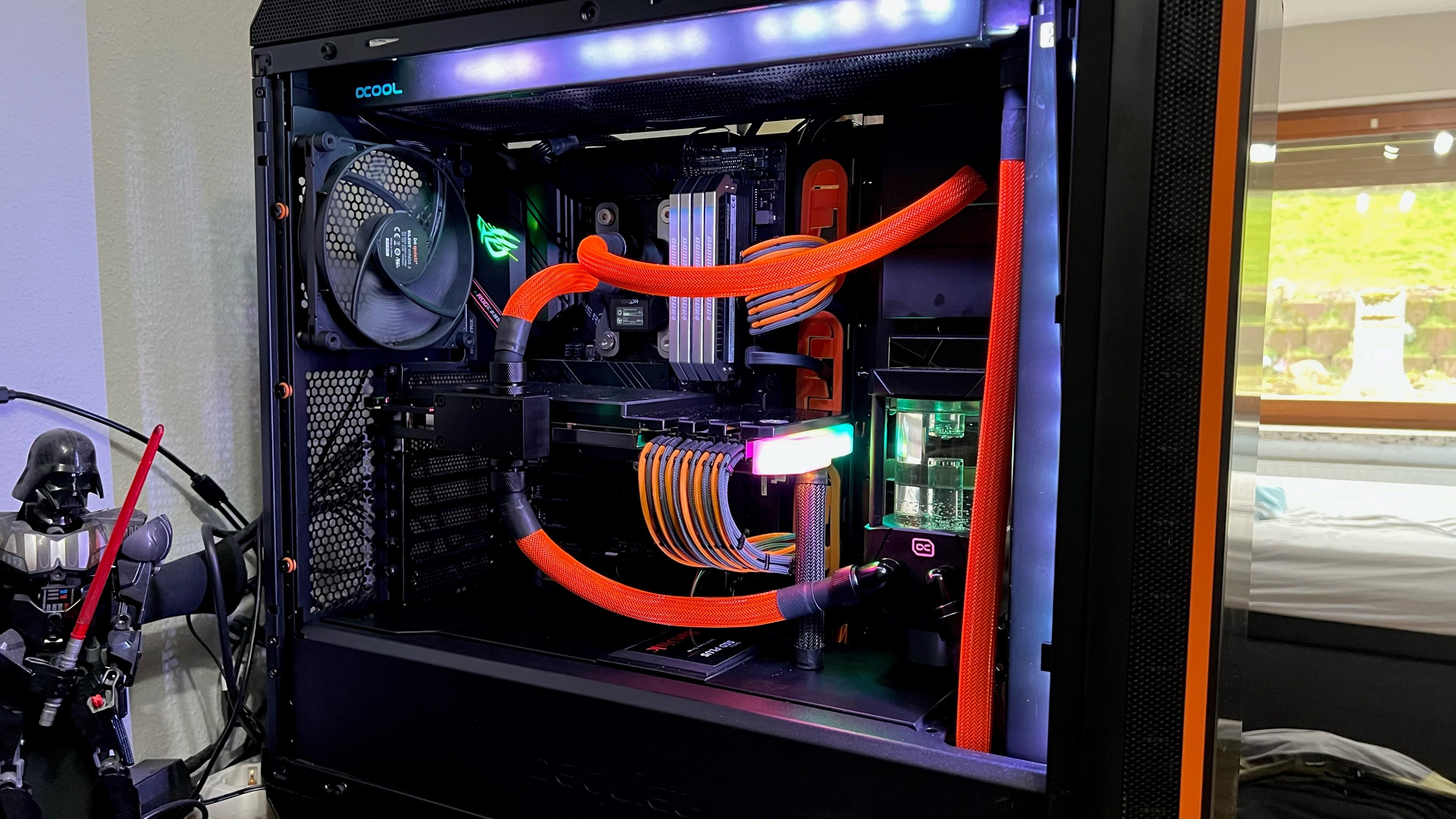

Das System ist soweit gebaut, ich mache morgen auch noch ein paar Bilder.
Ist aber erstmal noch recht simpel ich warte noch auf einige 3D Druck Elemente die aber erst nächtes WE kommen. Unter anderem die Durchführung bzw. eine modifizierte PCI Slotblende und Rohrhalter, ein SSD Käfig und dual 2.5" Mount.
Dann wird das System nochmal umgebaut und auch um die Mora Erweiterung ergänzt.

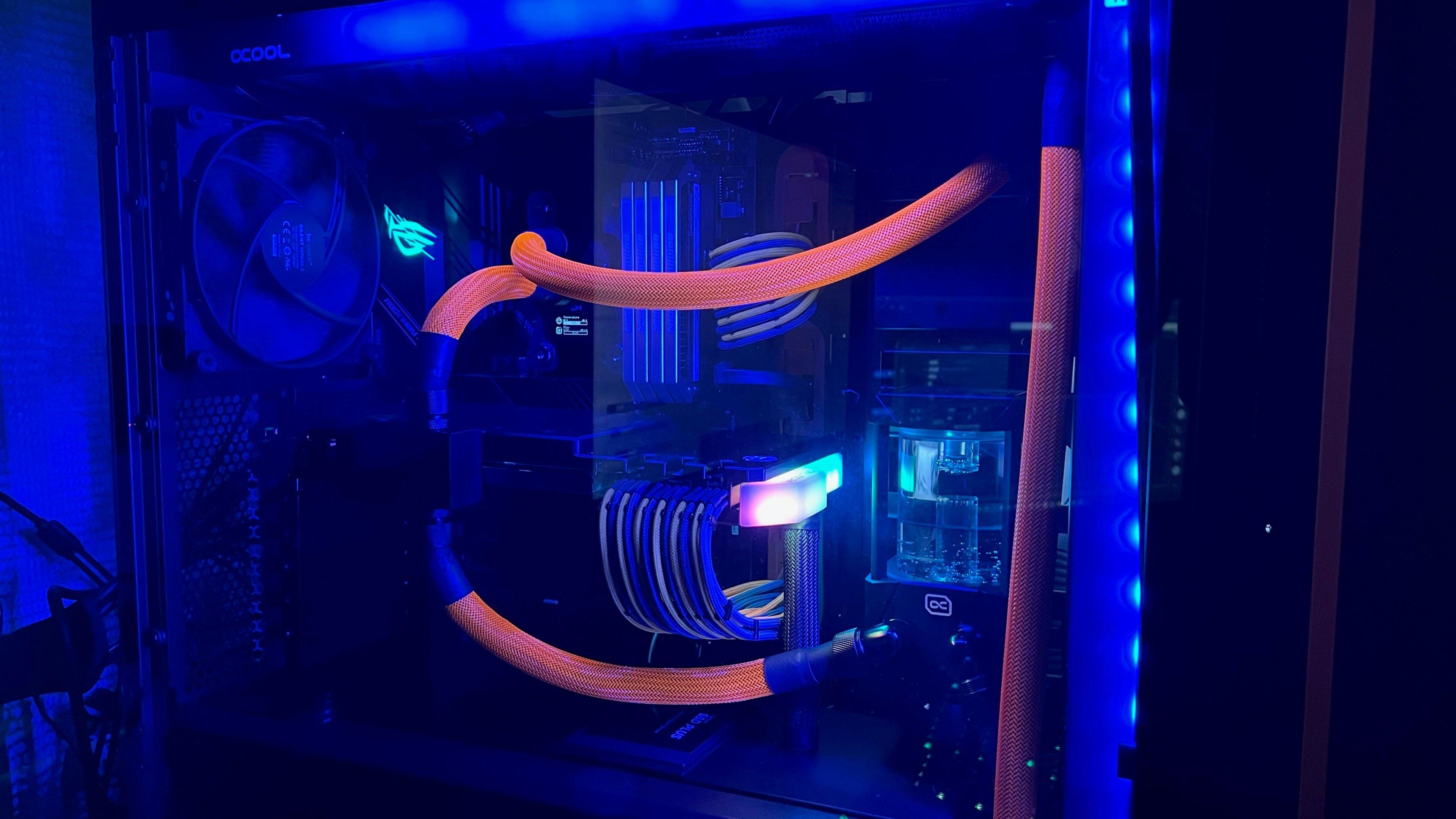

Es fehlt leider noch ein ARGB Splitter damit auch die Pumpe leuchtet, wie gesagt der Kreislauf ist nicht fertig da ich gestern Abend den Rechner noch brauchte... Da ja aber auch die Gehäusearbeiten aufgrund der fehlenden 3D Teile nicht abgeschlossen sind, wird ohnehin nochmal einiges überarbeitet.
Mit den Sleeves gefällt es mir an sich echt super wobei ich es wohl noch nicht so ganz raus hab wo der Schrumpfschlauch/ Der Sleeve enden muss.
