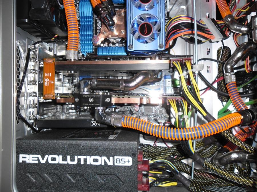

Ich hatte einen Kühler von Al und einen von Aquacomputer und hab das ganze so gelöst:
Geht auch mit 2 45Gradwinkel und nem stück Schlauch dazwichen^^
Danke das ists ;) Nur bei mir ist es noch knapper ab so werde ich es lösen ;)
