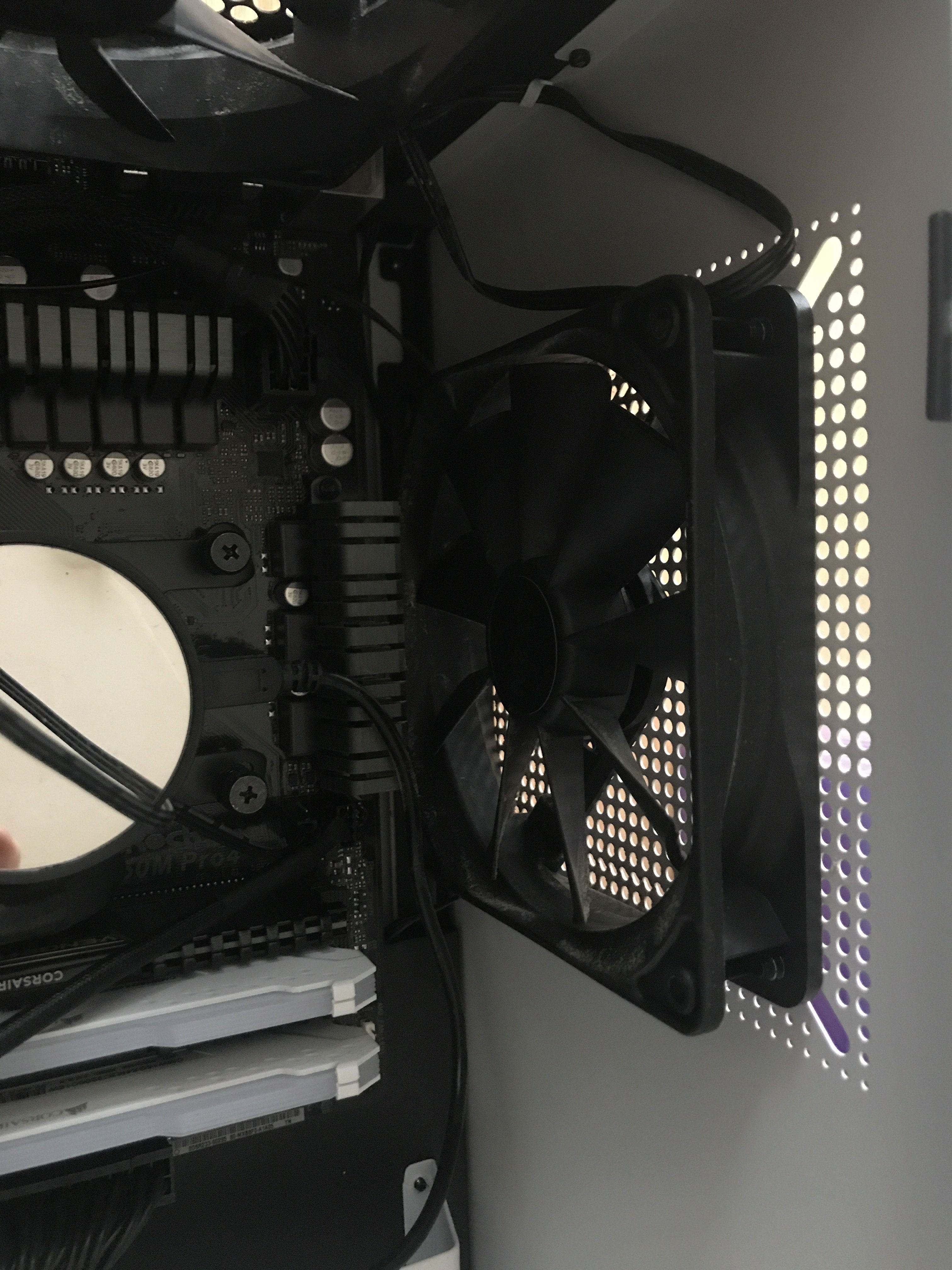

Hab meine Wasserpumpe und ihren Lüfter gerade eins weiter unter eingebaut. Jetzt hör ich dieses Geräusch. Woher könnte das kommen? Hab es schon wieder ausgebaut und gecheckt ob irgendwelche Kabel im Weg sind das war nicht der Fall.
Jannis
Das kann die Pumpe sein die gerade keine Flüssigkeit bewegt sondern luft, wofür sie nicht gedacht ist.

das ist das typische Geräusch wenn das Pumprad in der Luft dreht und durch das minimale Spiel vibriert. Wenn Du pech hast, bricht das Lager, wenn es zB. aus Keramik ist.

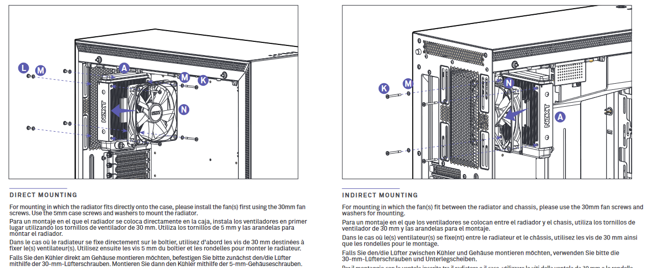

https://www.datocms-assets.com/34299/1617978522-kraken-m22-manual-122617-ver3-web.pdf
Die selben Schrauben, wie du sie mit hoher Wahrscheinlichkeit vorne nutzt...

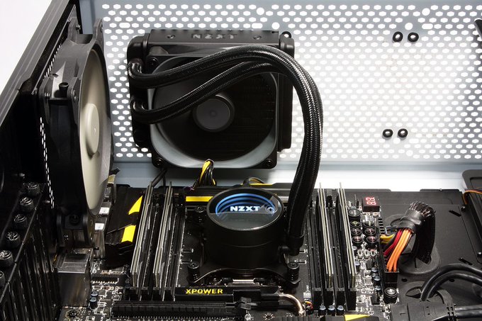

So wie die AiO hier auf dem Bild innen hinten installiert wird kannst du es dann vorne machen. Also den Lüfter innen im Gehäuse platzieren, damit er auch von vorne Luft saugen kann.

Hab das mit dem schwenken probiert hat aber leider nicht geholfen. Hab mit eine neue gekauft und wert sie nun mit Lüfter hinten einbauen. Hoffe das klappt alles.
Okay habe den Lüfter mal angehalten und das Geräusch blieb da also kommt es von der Pumpe. Kann ich das irgendwie reparieren oder ist die Pumpe einfach im Eimer und ich muss eine neue einbauen ?
