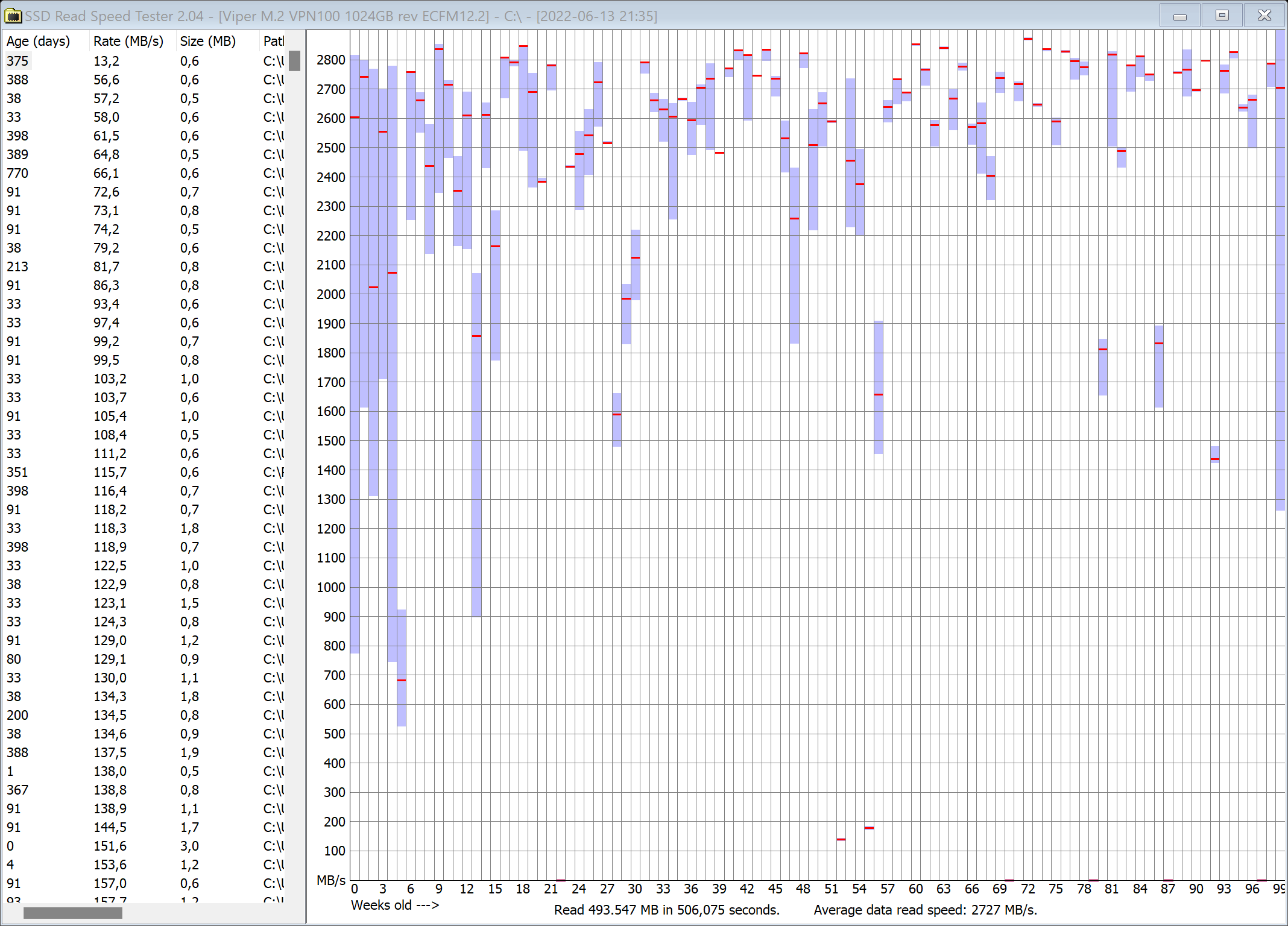

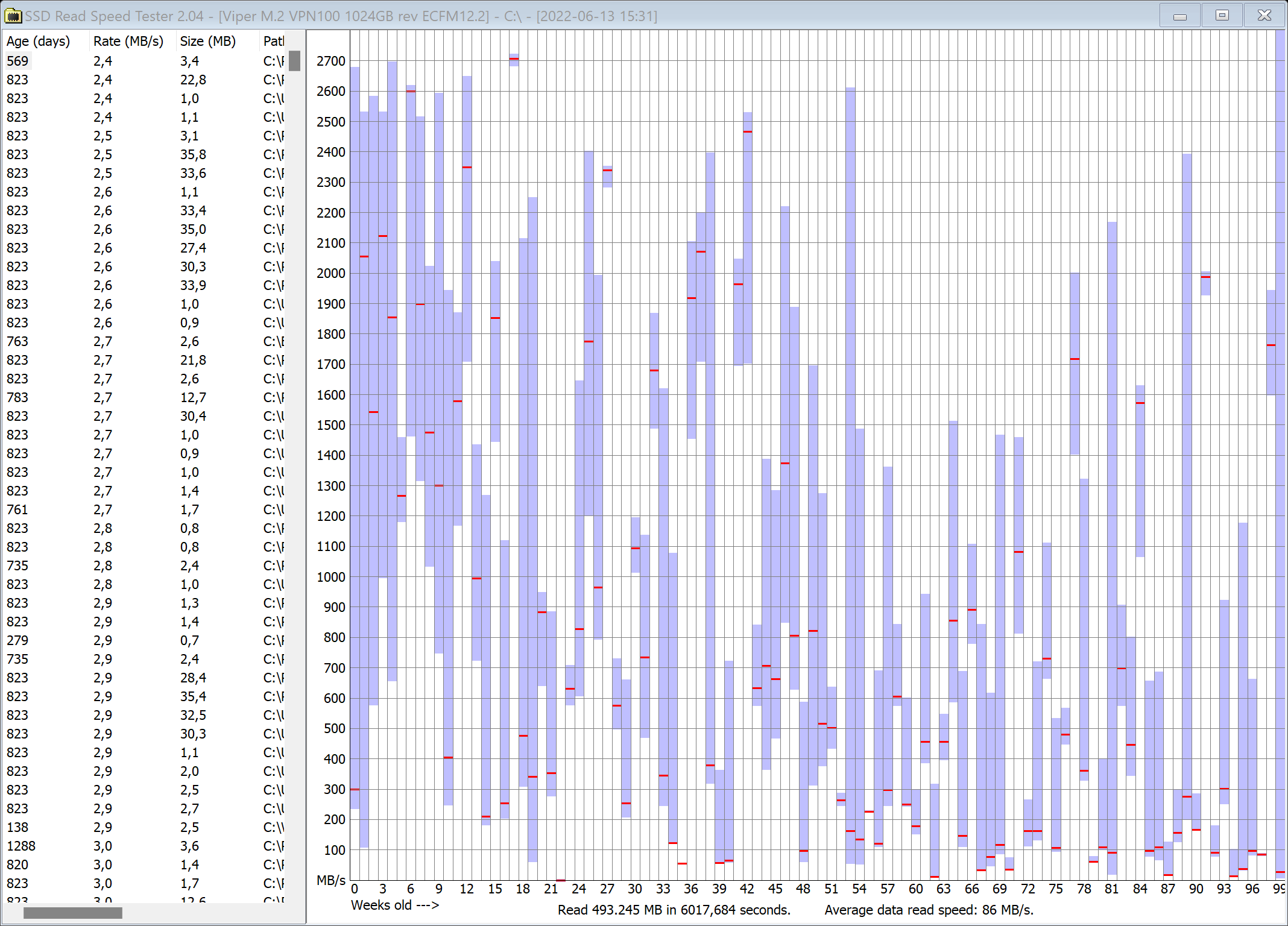

Ich habe mit der Patriot Viper VPN100 jetzt auch mal den Test gemacht. SSDReadSpeedTester -> DiskFresh -> SSDReadSpeedTester.
Der erste Test hat bei 1 TB mit knapp 85 % Belegung sicherlich 2 Stunden gedauert, der zweite vielleicht 10-15 Minuten mit offensichtlich deutlich höheren Transferraten. Ältere Spieleinstallationen laden jetzt auch wieder deutlich flotter.
- Juli 2010
- 14.656
Artikel-Update: Dass das Phänomen auch bei SSDs anderer Hersteller auftreten kann, zeigt die Patriot Viper VPN100 (NVMe-Modell) von Leser „N1truX“. Schaffte die mit älteren Dateien bestückte SSD im ersten Test mit dem Read Speed Tester nur eine durchschnittliche Leserate von 86 MB/s, waren es nach dem „Auffrischen“ mit dem Tool DiskRefresh erheblich höhere 2.727 MB/s. Die Auffrischung war demnach bitter nötig.
