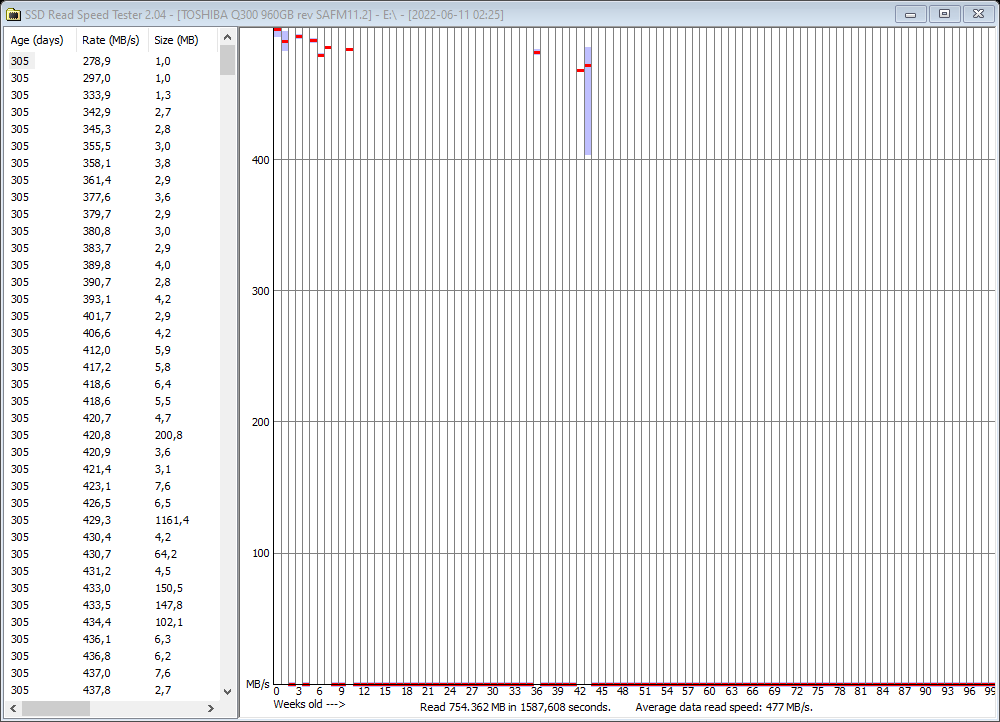

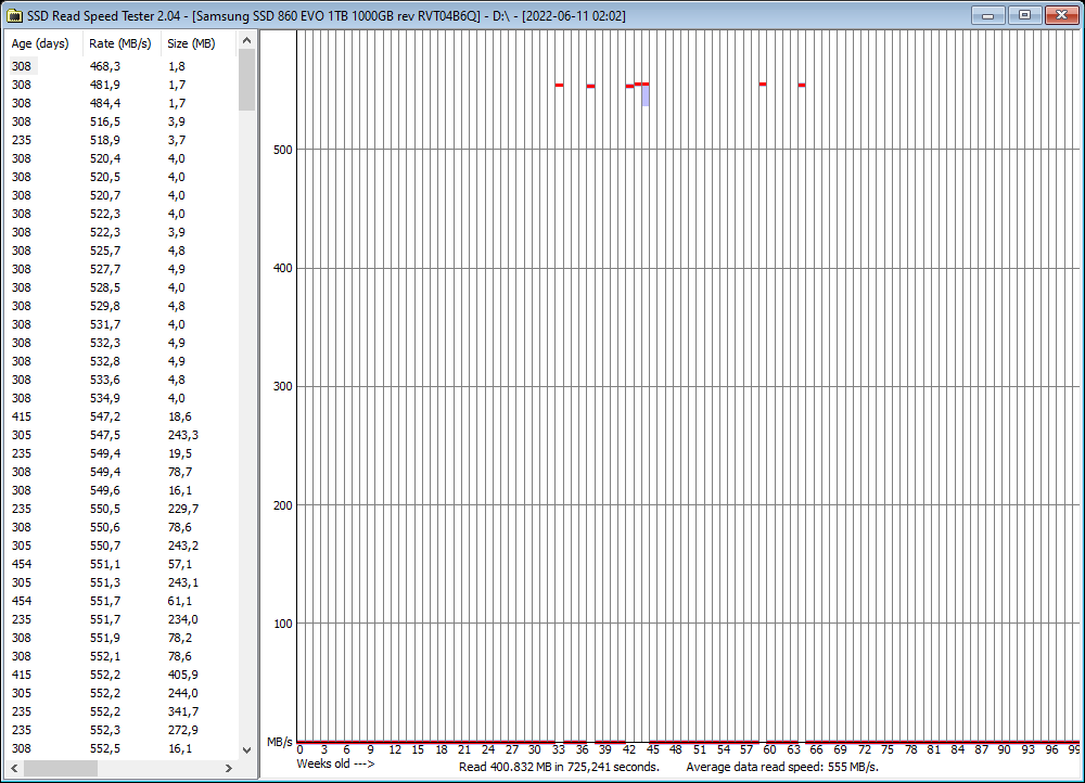

Ich hab diesen Test jetzt auch mal mit meinen zwei Sata-Datengrab-SSDs durchgeführt und da ist alles paletti. :)
(Samsung SSD 860 Evo 1TB und Toshiba Q300 960GB)

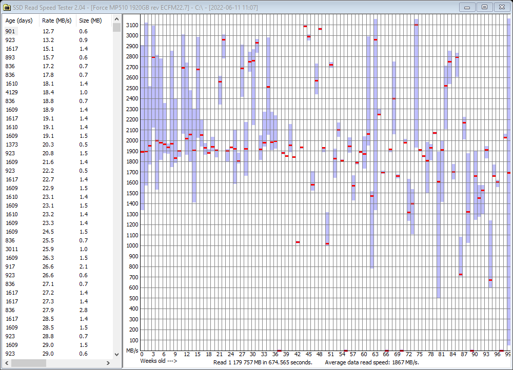

Ich hab zwar keine WD Blue, aber aus Interesse hab ich den Test mal auf meiner Crucial MX300 und Corsair MP510 laufen lassen:
Irgendwas stimmt mit dem auslesen beim Alter der Dateien nicht. Das mit den 8-12 Jahre alten Dateien glaub ich weder der MX300 (Mai 17 gekauft) noch der MP510 (Nov 19 gekauft)... :freaky:

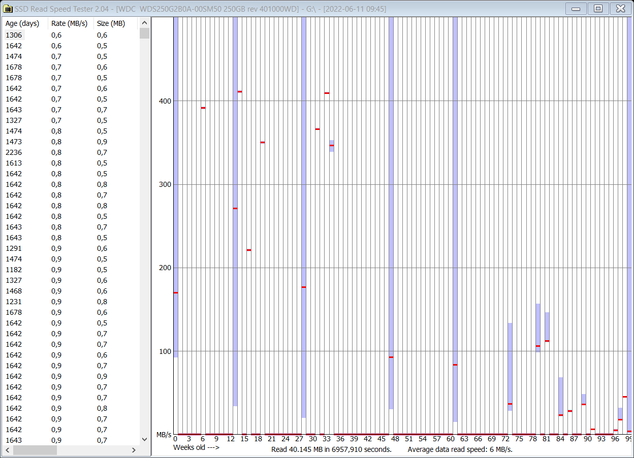

Meine WD Blue 3D aus einem PC, der lange nicht mehr genutzt wurde, hat es wohl erwischt...richtig langsames lesen.
