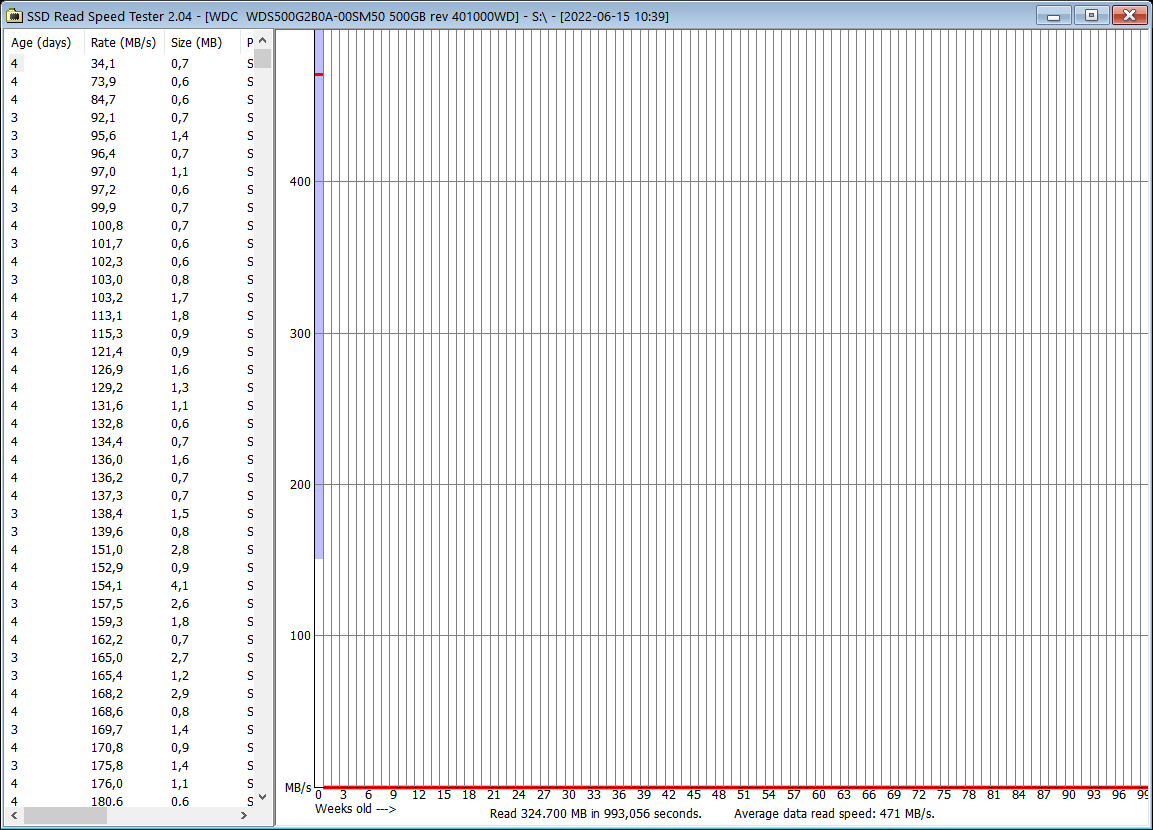

Da ich meiner Betroffenen Blue 3D nur noch bedingt traue, habe ich beschlossen, dass ich meine für die Wissenschaft opfere.
Nachdem sie frisch Formatiert war, habe ich ein paar Tage später wieder meinen Steam Ordner rüberkopiert und dann gerade eine "Eingangsmessung" durchgeführt.
Ich bin mir noch nicht sicher, in welchen Abständen ich prüfen sollte. Wöchentlich, oder reicht wohl auch ein mal im Monat?
Ich frage mich immer noch, was der Graph da eigentlich anzeigt, wenn man mit den Werten links in der Tabelle vergleicht. Der Average Speed scheint jedenfalls jetzt ok zu sein.
Blau ist die Varianz für die Woche und rot der Durchschnittswert.
Man kommt nicht weiter wenn man da jetzt zu viel reininterpretiert.
Wichtiger ist es eig. im Log zu suchen und woanders Vergleichen zu können. Eine isolierte Messung hilft einem nicht weiter.

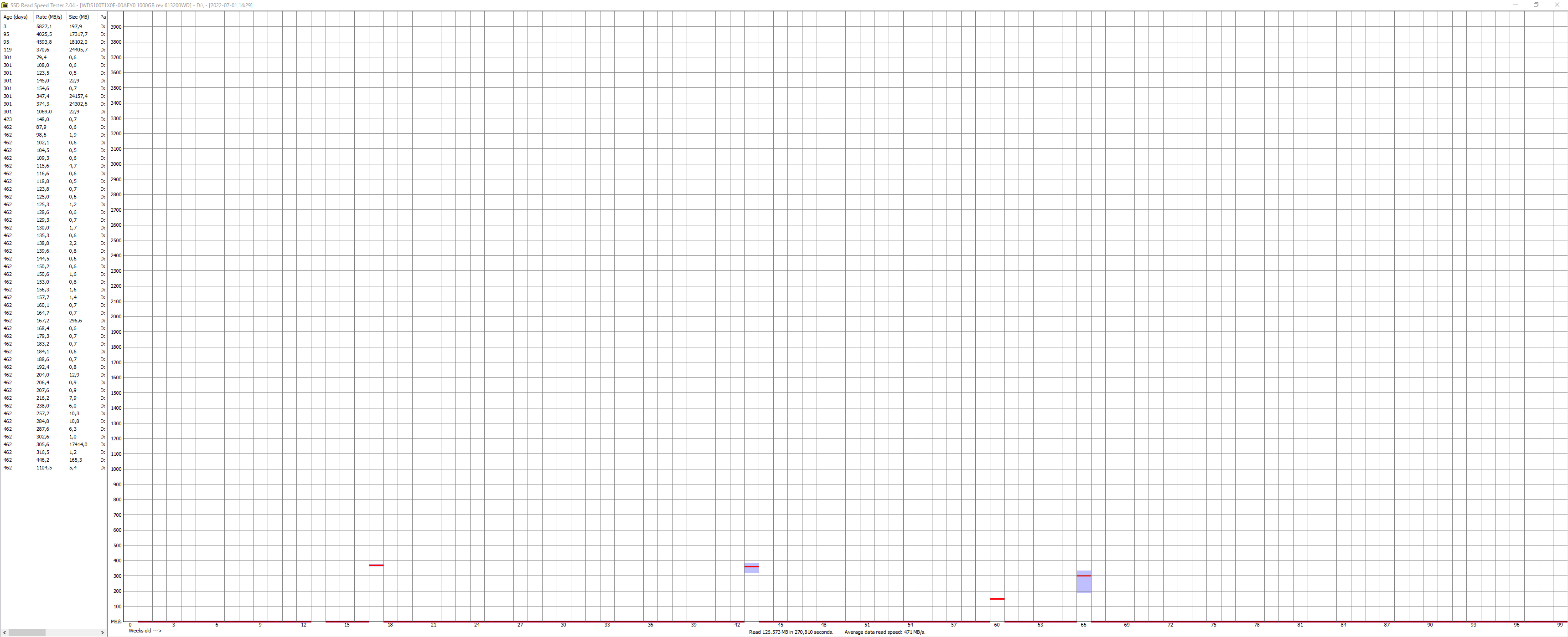

Ich poste es hier der Vollständigkeit halber auch hier nochmal: meine SN850 SSDs sind ebenfalls betroffen. Datein die älter als 4 Monate sind, werden nur noch mit ~300 MB/s gelesen:
Reaktionen: MrHeisenberg
