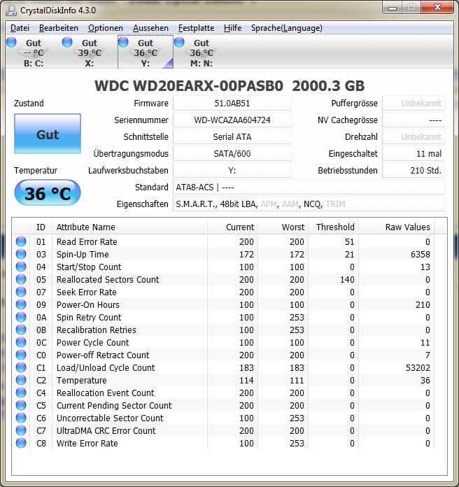

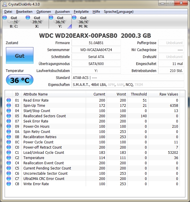

Heftig! Ich musste 5 mal draufschauen das ich gecheckt habe das es wirklich 53K LCC mit 200 Stunden sind :freak:

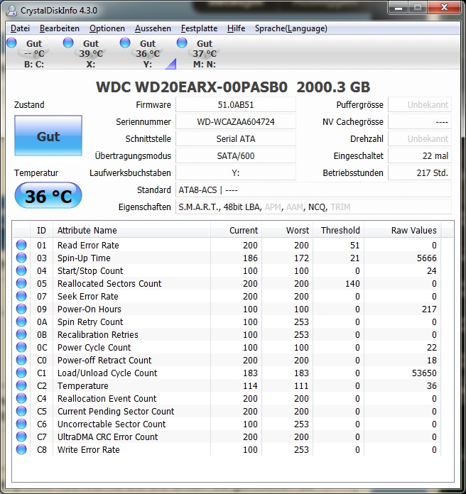

So ich habe mir mal die 5 Minuten genommen und den Kram bei 53650 deaktiviert.
Mal gucken wie es sich auswirkt

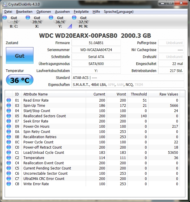

Gute 4 Stunden später, ist der Wert immer noch unverändert
