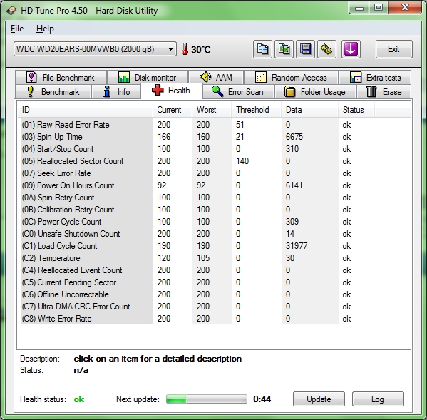

Hab folgende Werte
WDC WD20EARS-00S8B1
Start_Stop_Count 48
Power_On_Hours 9861
Load_Cycle_Count 231828
WDC WD20EARS-00S8B1
Start_Stop_Count 30
Power_On_Hours 9867
Load_Cycle_Count 214833
Ich sollte mir das mal genauer anschauen.
Die laufen rund um die Uhr, oder? Da würde ich wohl auch langsam die Bremse ziehen.
