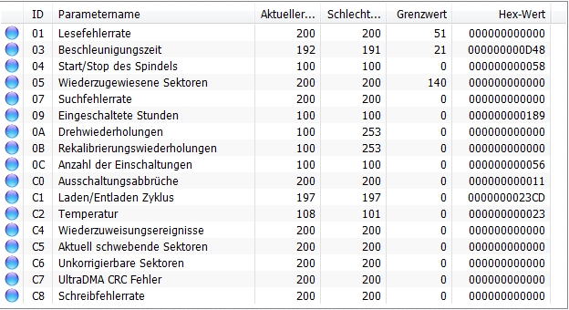

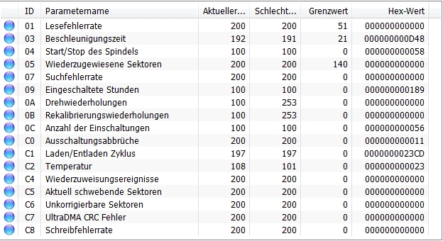

Deine Smart Werte sehen normal aus.Du hast 22640 LCC´s in 977 Stunden (23/h)."Start Stop des Spindels" finde ich aber für 977 Stunden mit 2874 etwas zu hoch.
Meine interne Samsung hat 5879 Stunden auf den Buckel und nur 1564 Start Stop Zyklen.Das heißt aber nicht das deine Platte defekt ist, sondern das ist halt nur ein Verschleißwert den man beobachten kann und hängt wahrscheinlich mit dem Stanby Modus zusammen...
Der wichtigste Wert ist "Wiederzugewiesene Sektoren" oder auch "Reallocated Sector Count" genannt.Schlechte Werte bei diesem, deuten auf Oberflächenschäden hin.Ist aber I.O. bei dir.
MfG Blueeye_x

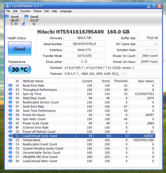

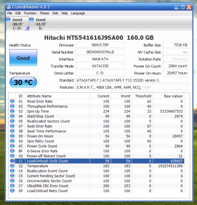

Dann schaue mal meine 5 Jahre alte Hitachi:
Die müsste dann doch eigentlich schon längst tot sein oder :D
Deine Hitachi ist wohl der Beweiß dafür das 20457 Stunden und ein LCC von über 400000 der Platte nicht Schaden.
Die Hitachis haben ja das selbe "Problem" wie die WD´s.Ich habe gelesen das die Platten für über 1 Million LCC´s ausgelegt bzw auch getestet worden sind.
Somit hat deine Hitachi noch nicht das Ende erreicht .;)

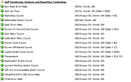

hallo Leute,
ist ja ein sehr interessantes Thema:). Auf was man nicht alles bei Kauf einer Festplatte achten muss.
Ich habe mal mit CrystalDisk und HW Monitor ausgelesen und habe 2 völlig unterschiedliche Werte erhalten.
Muss ich mir Sorgen machen und welcher der beiden Werte stimmt nun?

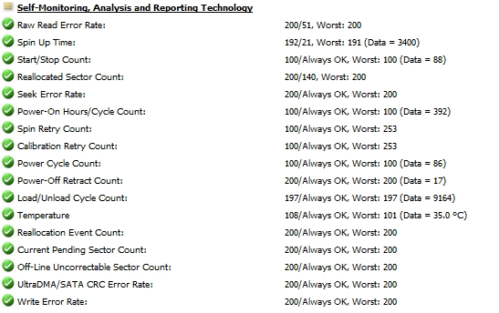

Wenn Du den LLC meinst, darauf muß man beim Kauf einer Festplatte nicht achten, außer vielleicht beim Gebrauchtkauf, aber da sollte man auch auf alle anderen Smart-Werte achten.
Beide Werte sind bei Dir identisch, 23CC(hex)=9164(dezimal) und weit entfernt von besorgniserregenden Höhen
hui, ich danke dir:). Auch schön, das beide Werte identisch sind. Gibt es einen Trick den Hex-Wert auf die schnelle umzurechnen?
Edit: habe einen Umrechner gefunden ;)
Der Windows-Taschenrechner macht sowas.
