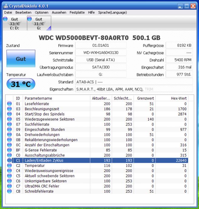

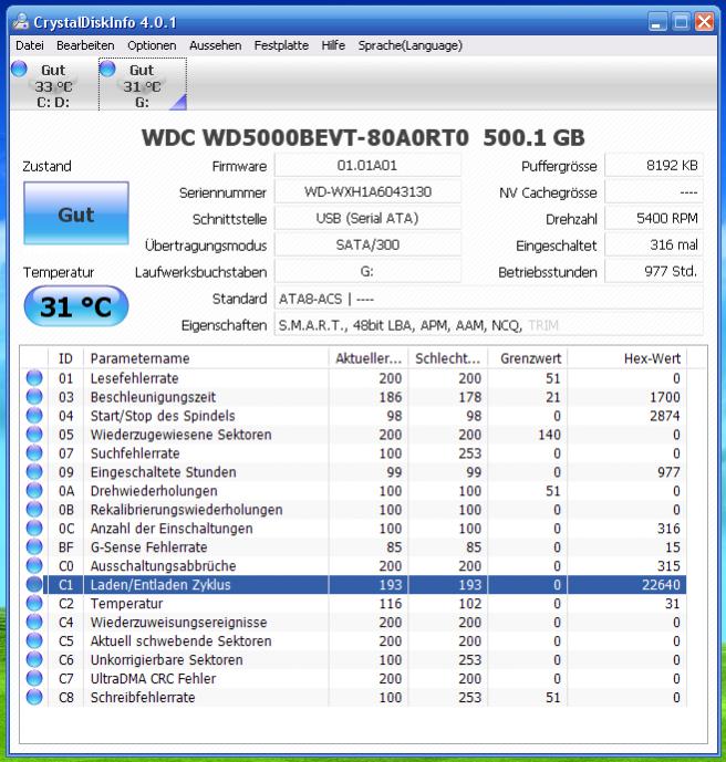

Ist meine exteren USB-Notebook Platte die ich noch nicht lange habe.
Da ich kein Experte bin würde mich mal interessieren was die Daten sagen?
Irgendwie alles zu hoch und wenn ich das richtig verstanden habe, dann macht diese
Platte nicht mehr lang oder?
Da noch eine Frage.
Kann es sein das interne Notebook Fetsplatten weit aus besser sind exteren Platten? weil, wenn ich so meine Kumpels sehe mit ihren 5-8 Jahre alten Notebooks mit der original Festplatte dann verstehe ich nicht das man hier z.B. von 5 Jahren Lebensdauer spricht, und die nutzen die Notebooks extrem, also täglich, manche sogar als Desktop Ersatz. Deshalb mein Verdacht das interen Notebook Platten besser sind und auch länger leben. Eventuell sind Original Ersatzplatten die man beim Notebook Hersteller kauft deshalb so teuer?
Zustand gut. Also worüber machst Du Dir Sorgen?
Zahlen sind Schall und Rauch. Außerdem sind die Zahlen immer noch weit überm Grenzwert. Erst wenn dieser unterschritten wird, wird es Zeit, über Ersatz nachzudenken.
Spezielle Notebook-Platten gibt es nicht bzw. alle 2,5" sind halt welche.
"Original"-Ersatztzeile sind deshalb so teuer, weil der Hersteller sich daran ne goldene Nase verdienen will.
