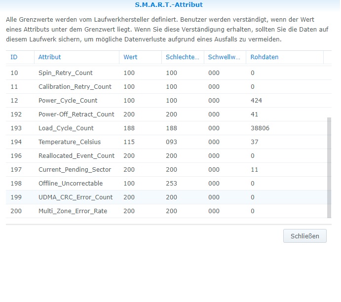

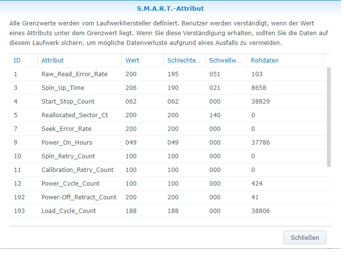

Volume 2 ist mir gestern abgestürzt, ich konnte aber noch darauf zugreifen und 99% der Daten sichern. Das Synology meldete fehlerhafte Sektoren. Ich habe die HDD anschließend wieder neu in das NAS eingebunden. Jetzt bin ich etwas unschlüssig bezüglich der Infos die ich vom NAS zu dieser HDD erhalte. Einerseits werden mir 11 fehlerhafte Sektoren gemeldet, andererseits wird der Zustand der HDD mit "in Ordnung" angegeben. Was heißt das nun für mich? Zum Thema "fehlerhafte Sektoren" habe ich gelesen, dass diese als "defekt" markiert und anschließend nicht mehr verwendet werden (und evetuell Ersatzsektoren einspringen?). Somit müsste nach meinem Verständnis der defekte Bereich abgeschottet sein und der Rest der HDD funktionieren? Kann man bei 6TB auf 11 Sektoren verzichten? (die Platte wird eher nicht randvoll geschrieben werden).

da fehlt die hälfte der smart-werte
welche HDD ist das genau?
Reaktionen: kieleich
mehr Werte bekomme ich nicht angezeigt (zumindest über das NAS OS). Die HDD ist eine WD60EFRX

Auch nicht, wenn Du den grauen Scrollbalken nach unten ziehst?
jetzt hast du mich erwischt, den Balken hatte ich tatsächlich übersehen :D
11 Sektoren die unlesbar sind. Und das ist Minimum, wenn du einen vollen Lese-Test machst, kann die Zahl weiter steigen. Die SMART werte umfassen immer nur das was die Festplatte per Zufall dran vorbei kommt. Hast du Lesefehler in Tante Emmas Kaffekränzchen Geburtstags Video das du dir nur einmal im Jahrtausend anschaust, dann weiss SMART davon auch nichts.
Es sei denn du testestestestestestestest allesallesalles regelegelmässig.
Ob die Sektoren defekt sind weisst du erst wenn du versuchst sie zu überschreiben, wenn das klappt geht das Pending wieder auf 0, klappt es nicht geht das Reallocated hoch indem die defekten Sektoren ausgetauscht werden. Vertrauenswürdiger wird die Platte davon leider nicht, die Daten in diesen Sektoren sind so oder so verloren
Also, keine CRC-Fehler, es sind hier nur die "Current_Pending_Sector", auf die man im Moment achten muss. Es muss auf jeden Fall Backups dieser Daten von dieser HDD auf anderen externen Datenträgern geben, darauf solltest Du achten, wenn Du sie weiter betreibst. Denn: Noch gab es keine Wiederzuweisungsereignisse. Wenn diese auftreten, musst Du handeln (Reallocated_Event_Count, Reallocated_Sector_Ct).

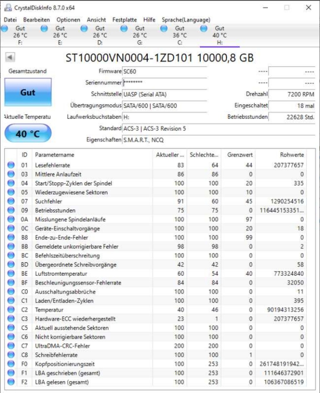

Es wird nun eine Seagate Ironwolf werden. Hier stehe ich nun vor der Wahl 8TB neu oder für 20€ mehr 10TB gebraucht. Natürlich wäre neu besser aber die 10TB Speicher hätten auch ihren Reiz.
Anbei die Werte der gebrauchten HDD. Kann man die nehmen?
Denniss schrieb:
Schau mal auf die Laufzeit
Die zeigt lediglich an, dass diese Platte etwas mehr als 2,5 Jahre im 24/7-Betrieb war und dabei nur 18 mal gestartet wurde.
Also optimaler und vollkommen normaler Gebrauch einer NAS-HDD.
