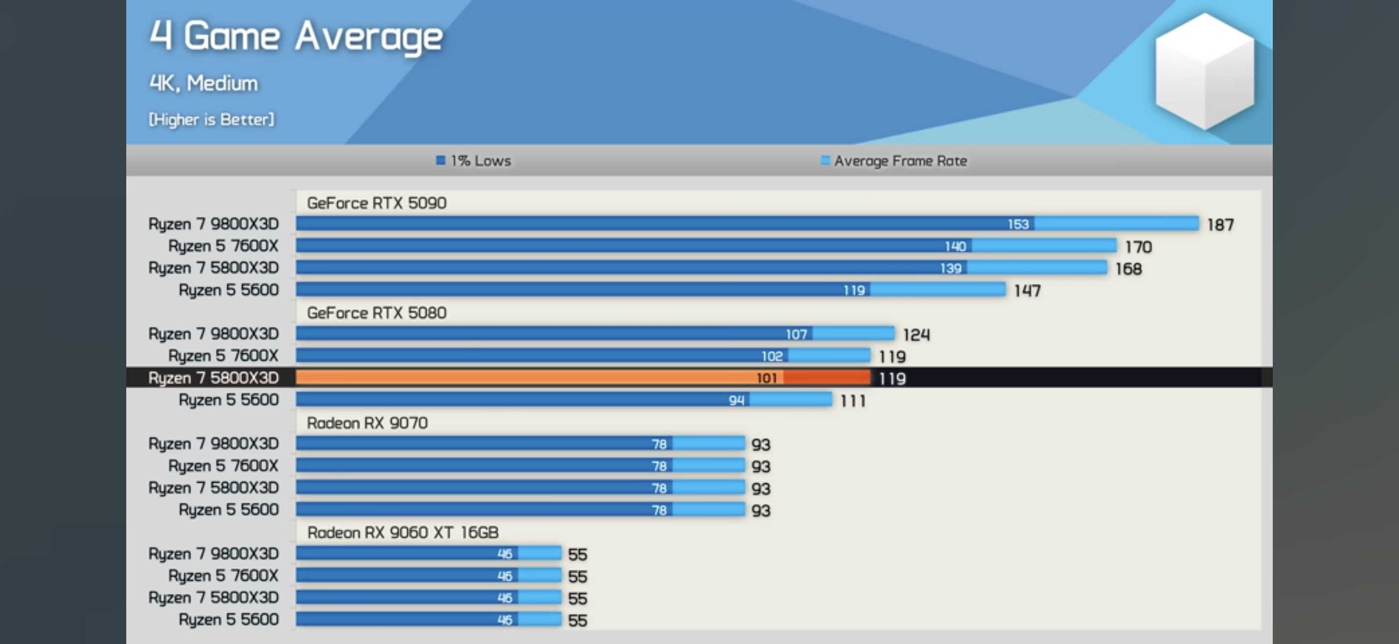

Der Cache bleibt derselbe man hat also nur höhere Takt und IPC-Leistung was man bei 4K nicht so groß merken wird. Eher Nein würde ich sagen.
sethdiabolos
Commodore
- Aug. 2004
- 5.063
IPC glaube ich sind an sich die Selbe oder nur minimal besser. Der höhere Takt dürfte den größten Unterschied machen. In 4K fällt das aber fast immer hinten runter und das selbst mit einer 5090. An sich sind es fast nur E-Sport-Titel, wo man einen Push merken dürfte. Im Regelfall schaut es so hier aus.

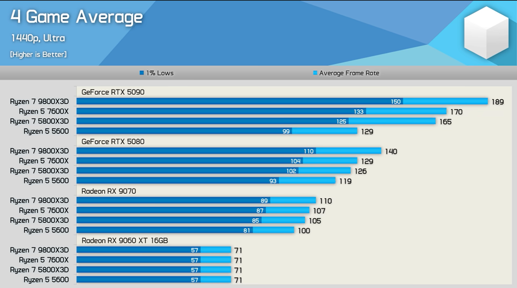

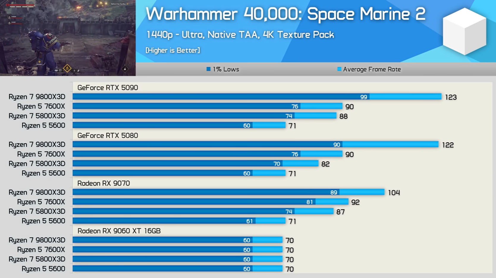

Ergänzend zum Post von @sethdiabolos
So siehe es dann mit FSR und dementsprechend geringerer Renderauflösung 1440p aus:
Das sind nicht mal 5% Differenz und die kommen allein wegen Space Marine 2 zustande.
Beim Rest gibt es - wohlgemerkt in 1440p - keine nennenswerten Differenzen.
In 4K macht das dann erst recht keinen Sinn. Das wäre nur in den Spielen der Fall, in denen der 5800X3D Deine 9070XT nicht auslasten kann. Die sollte bei 4K allerdings immer gut zu tun haben.
