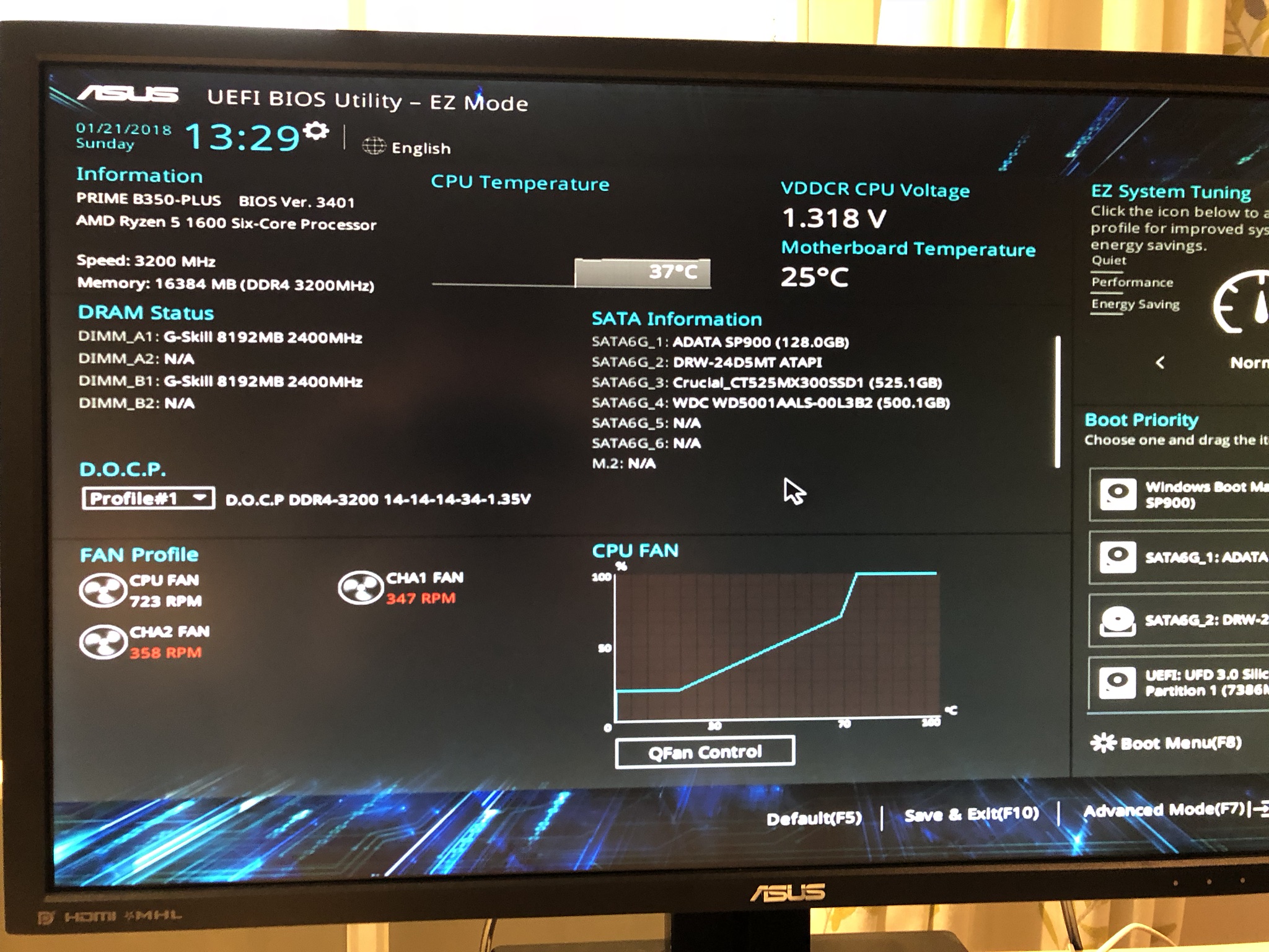

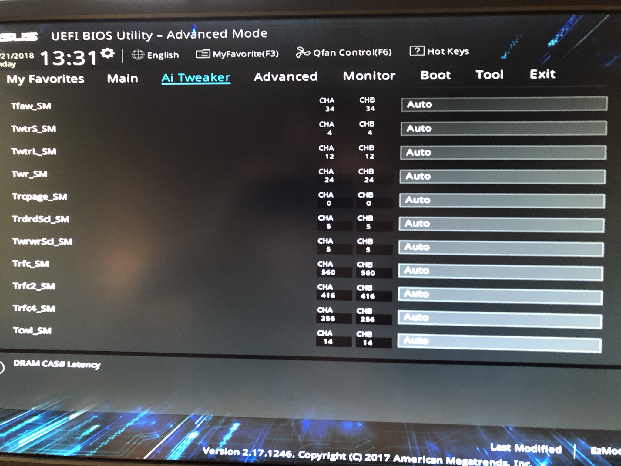

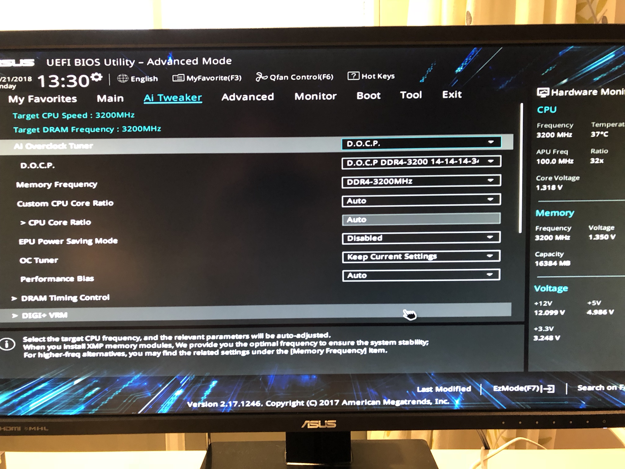

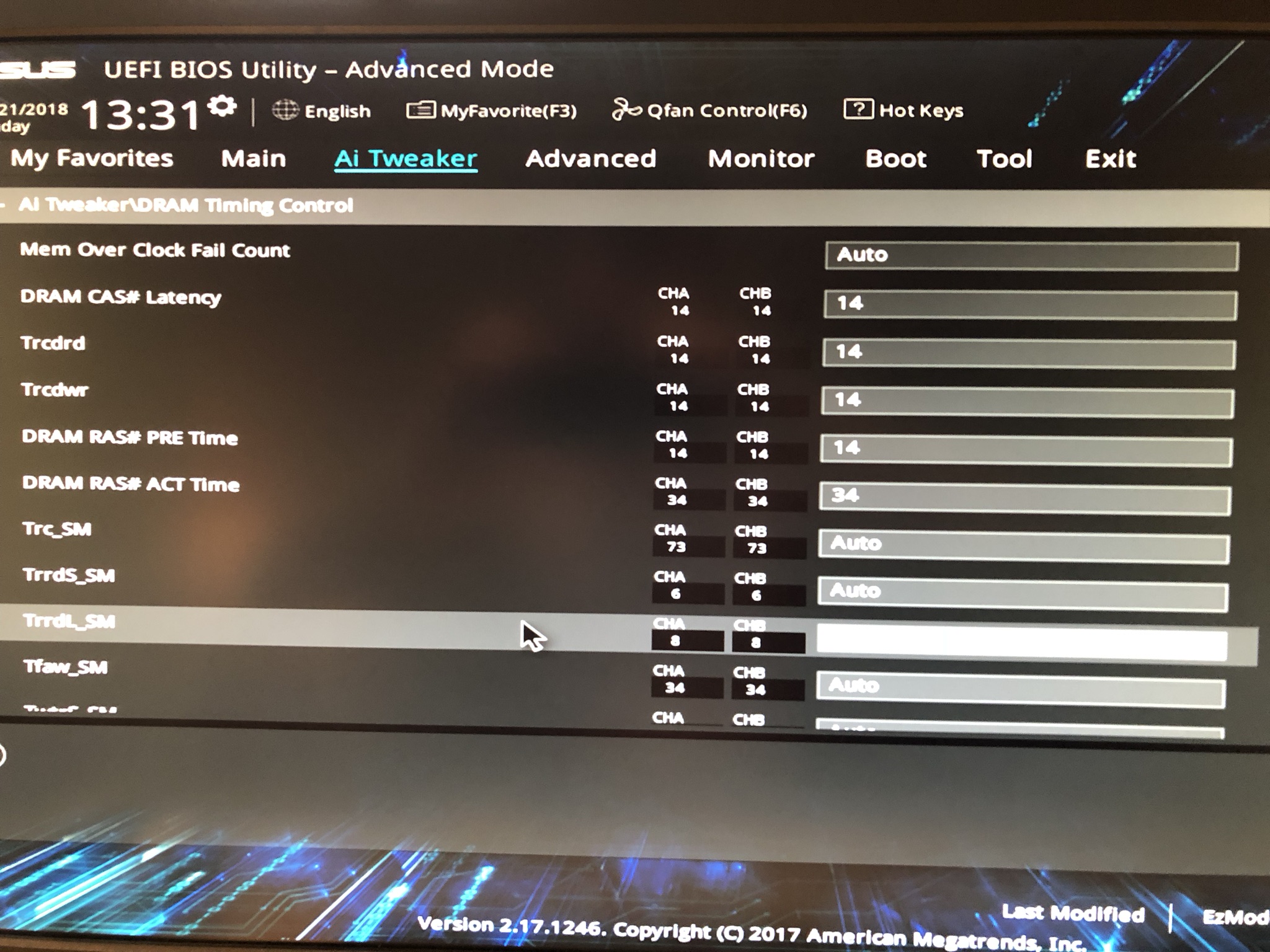

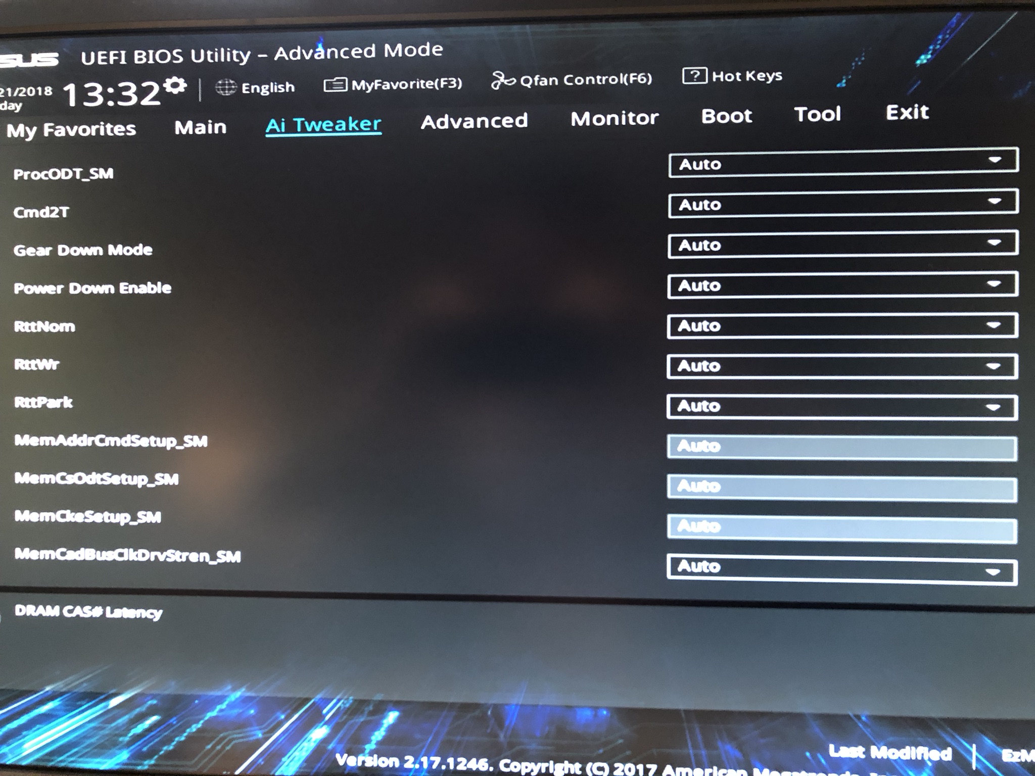

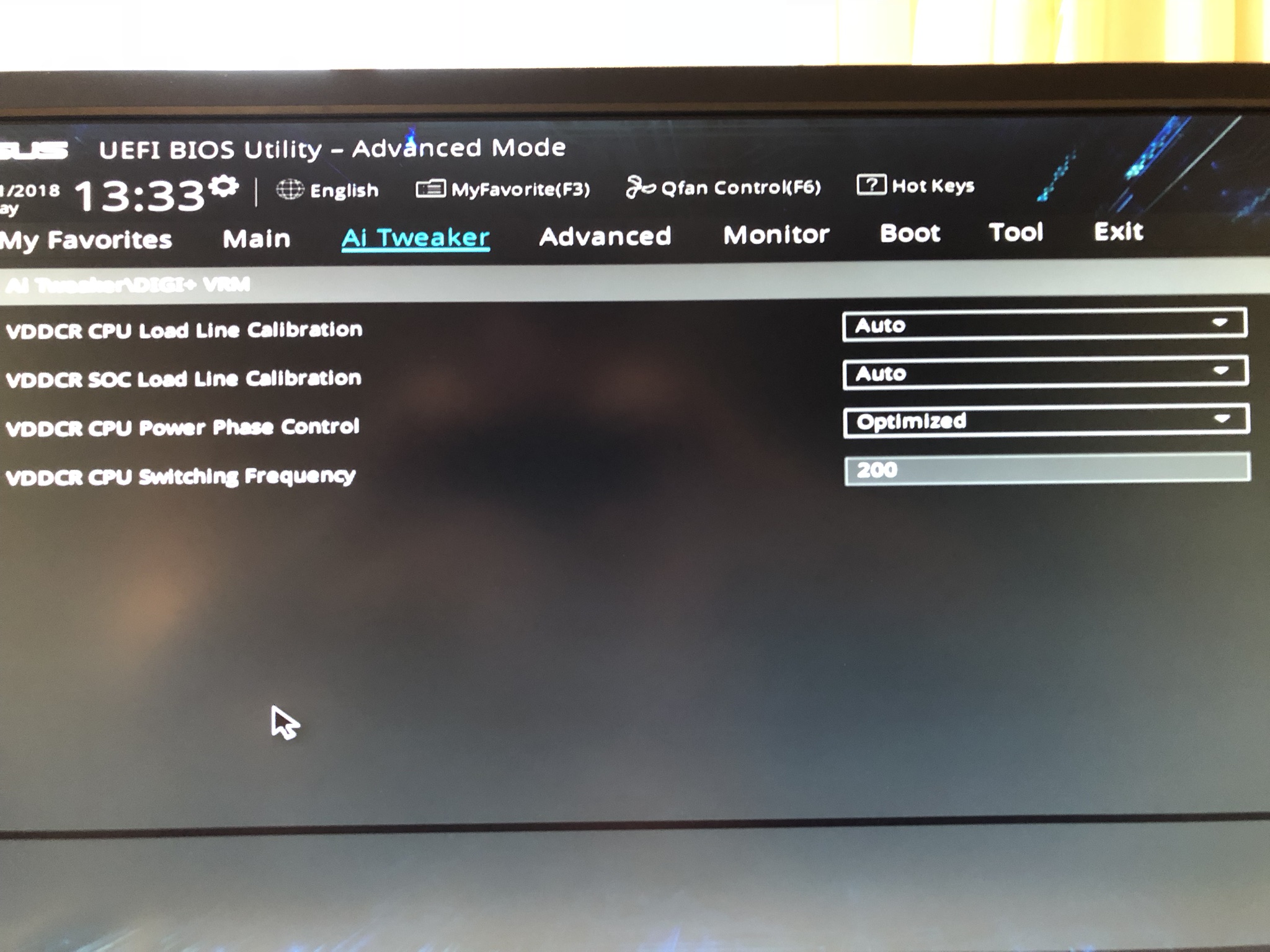

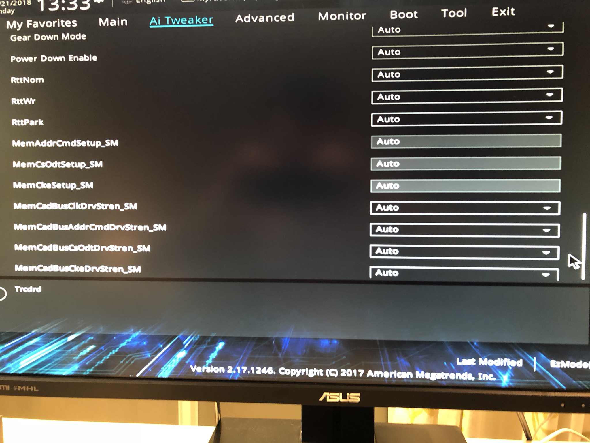

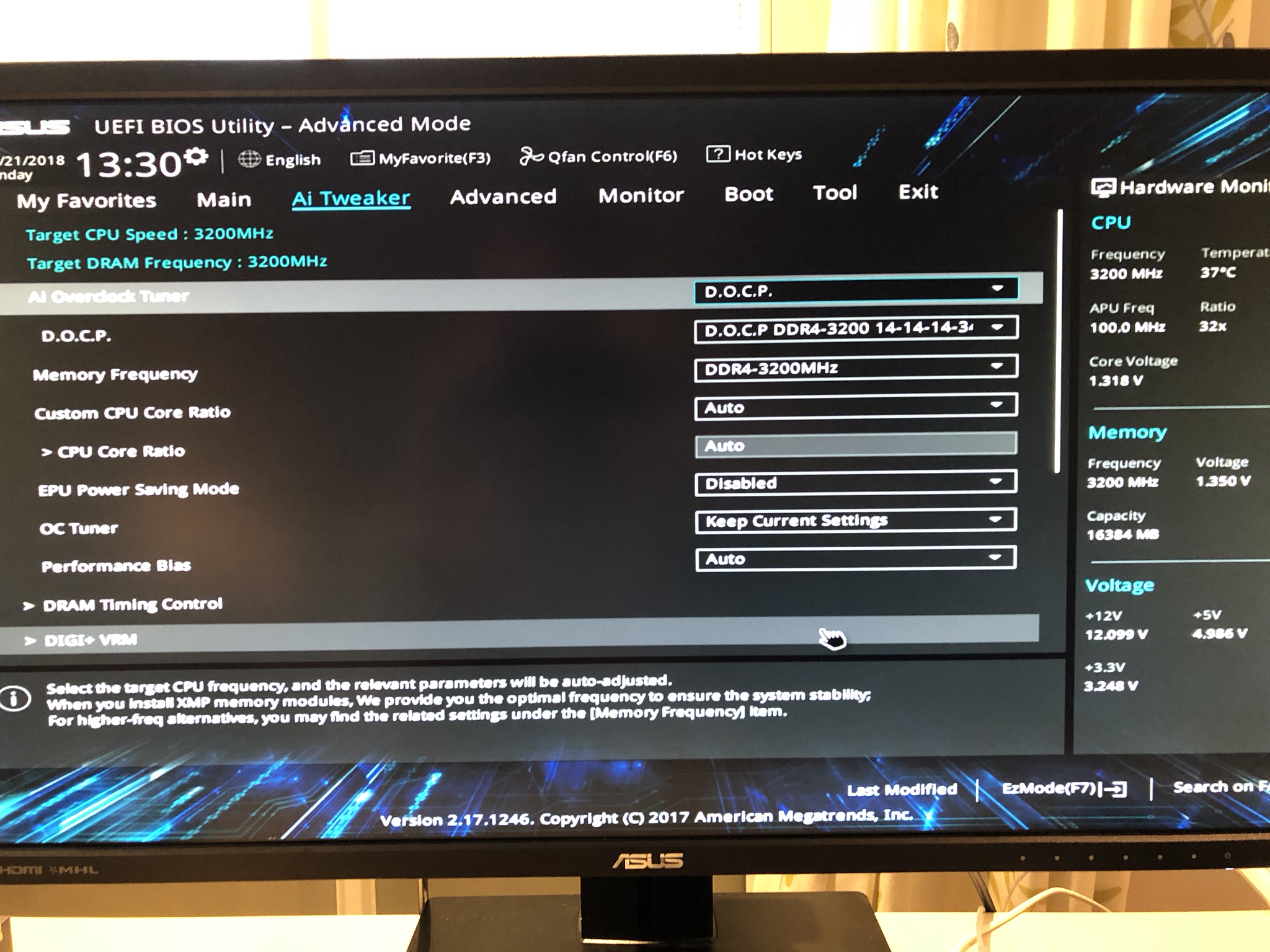

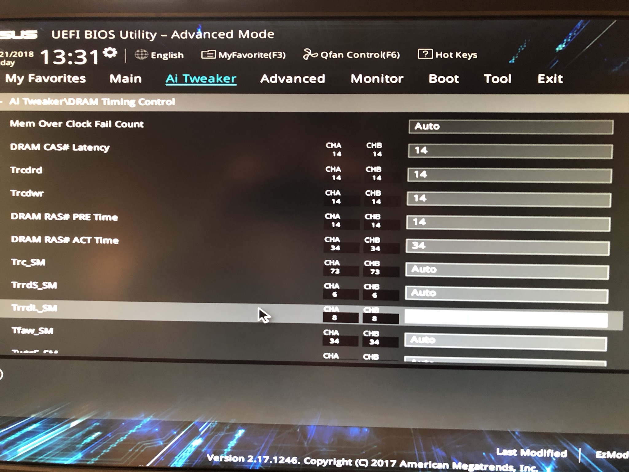

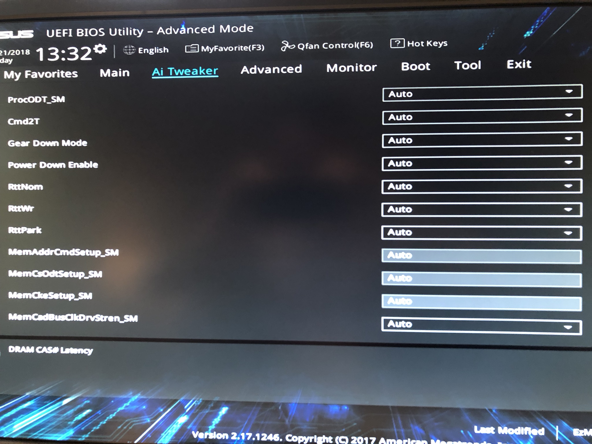

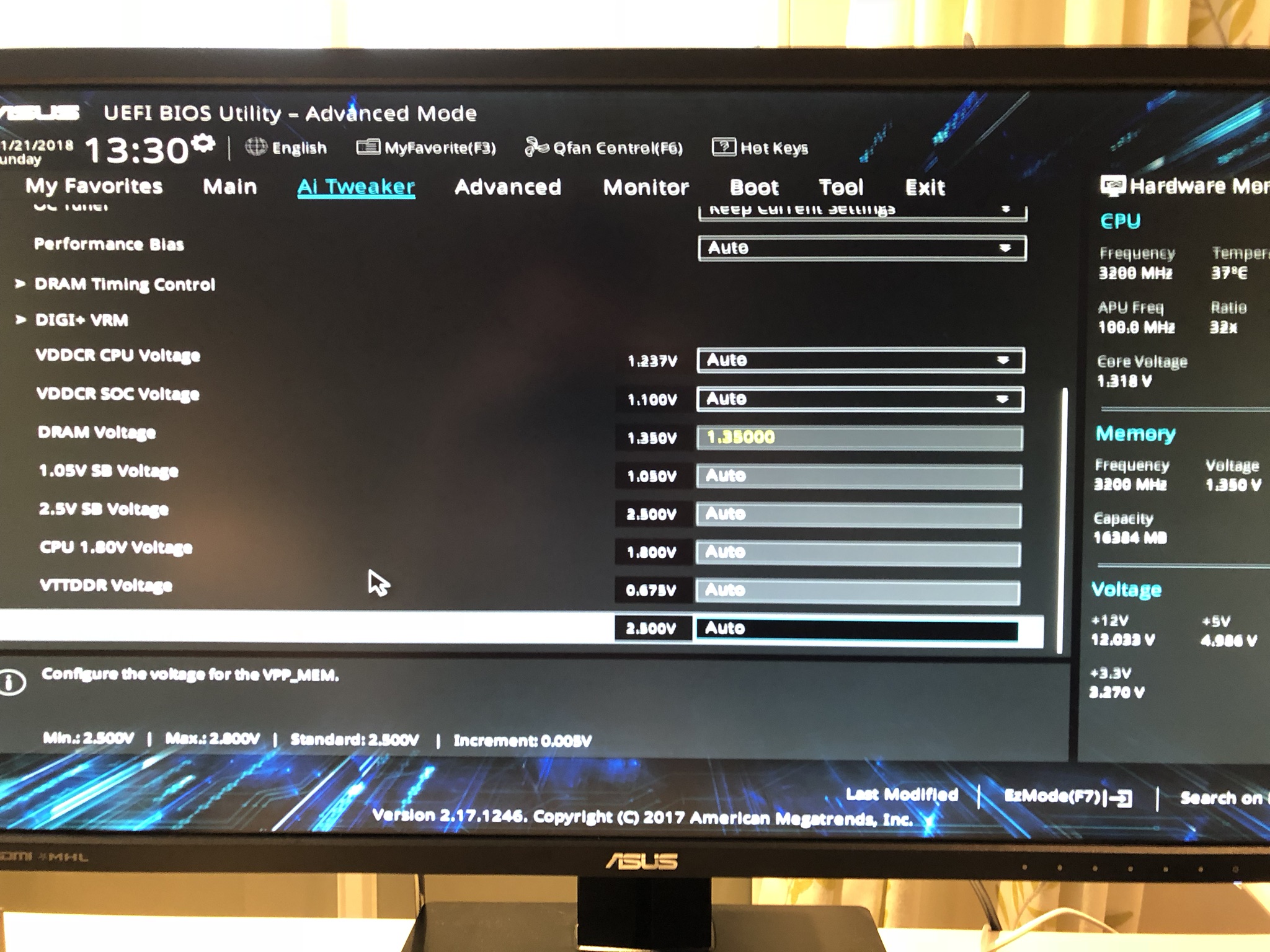

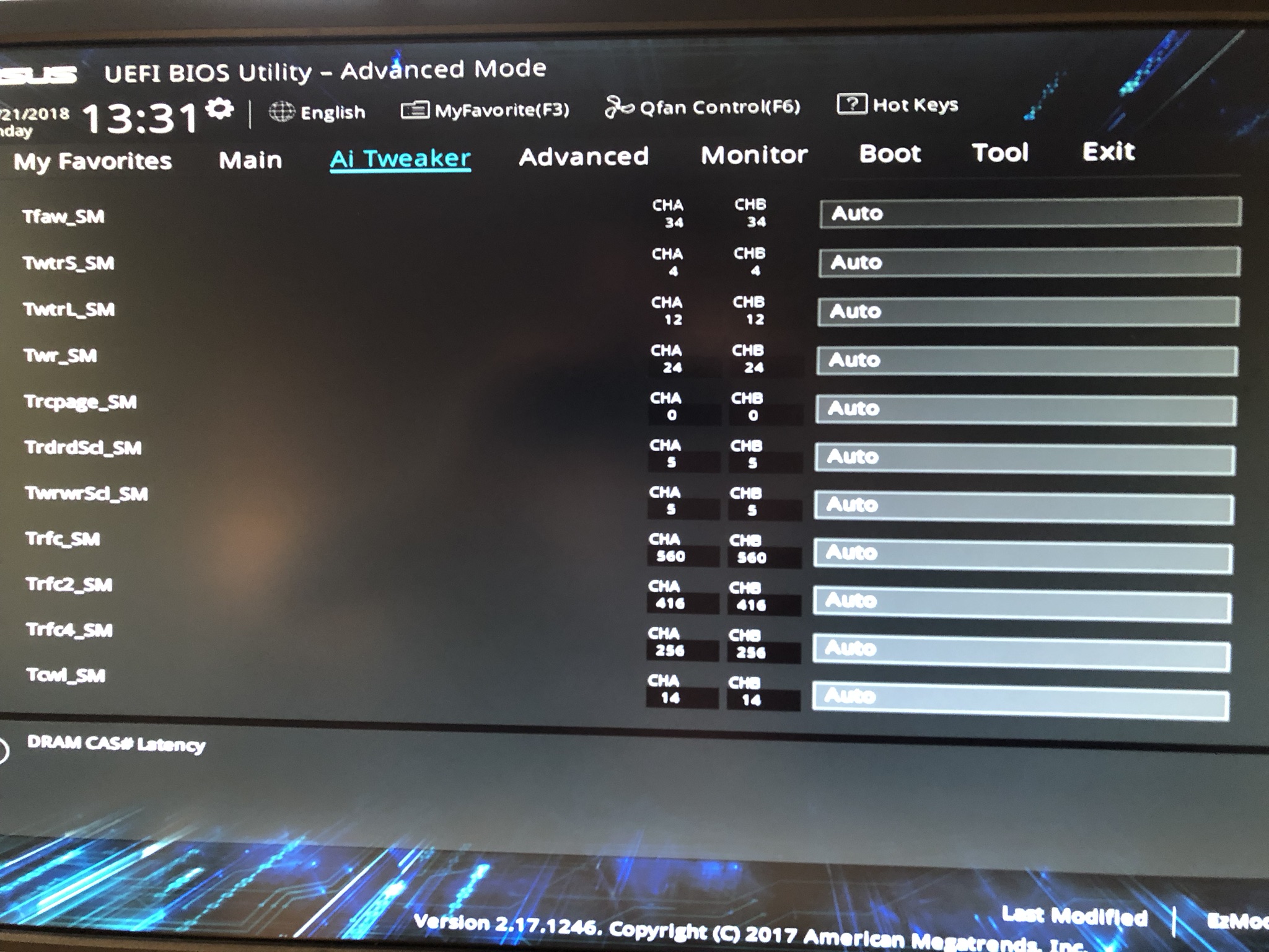

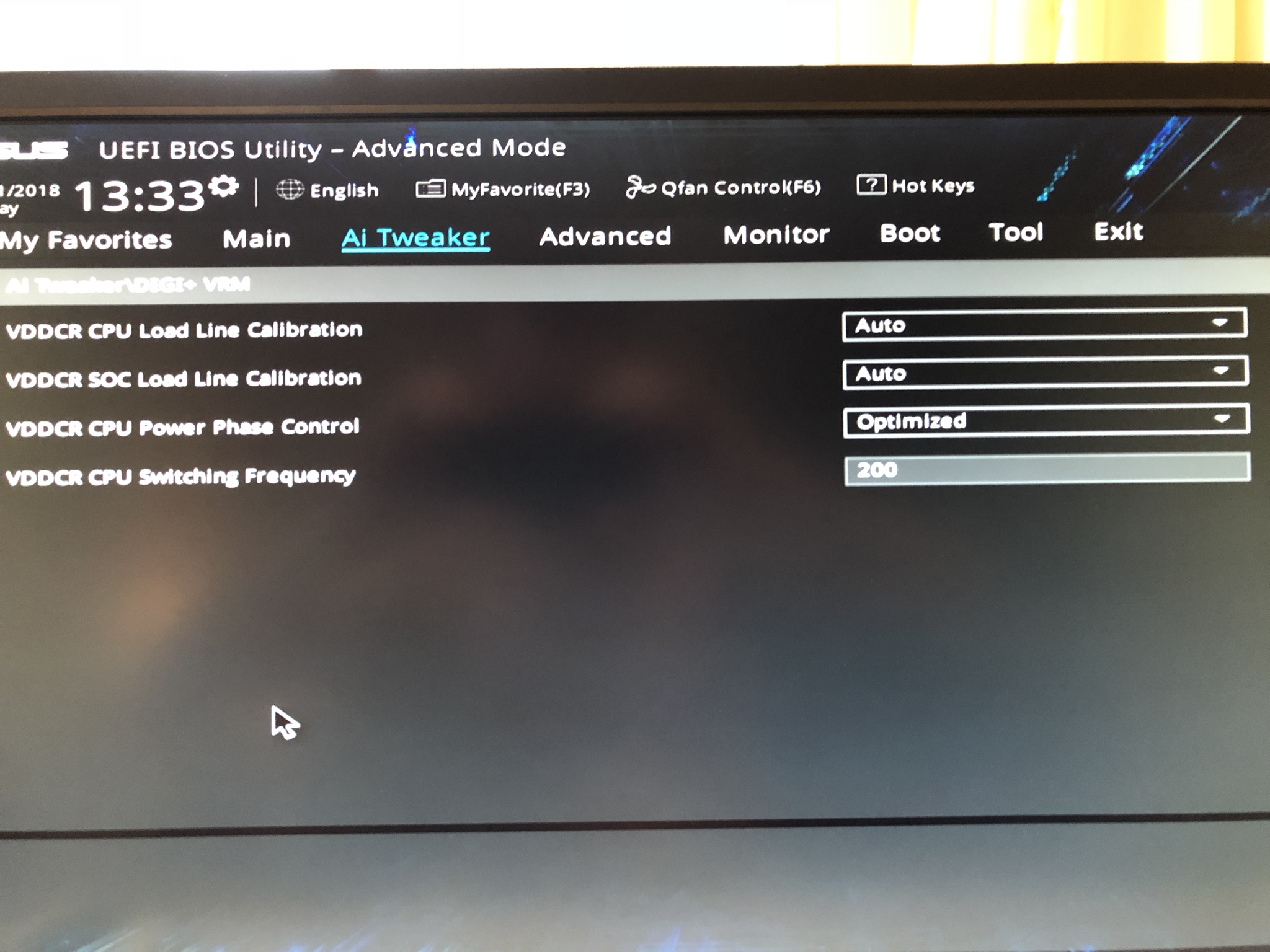

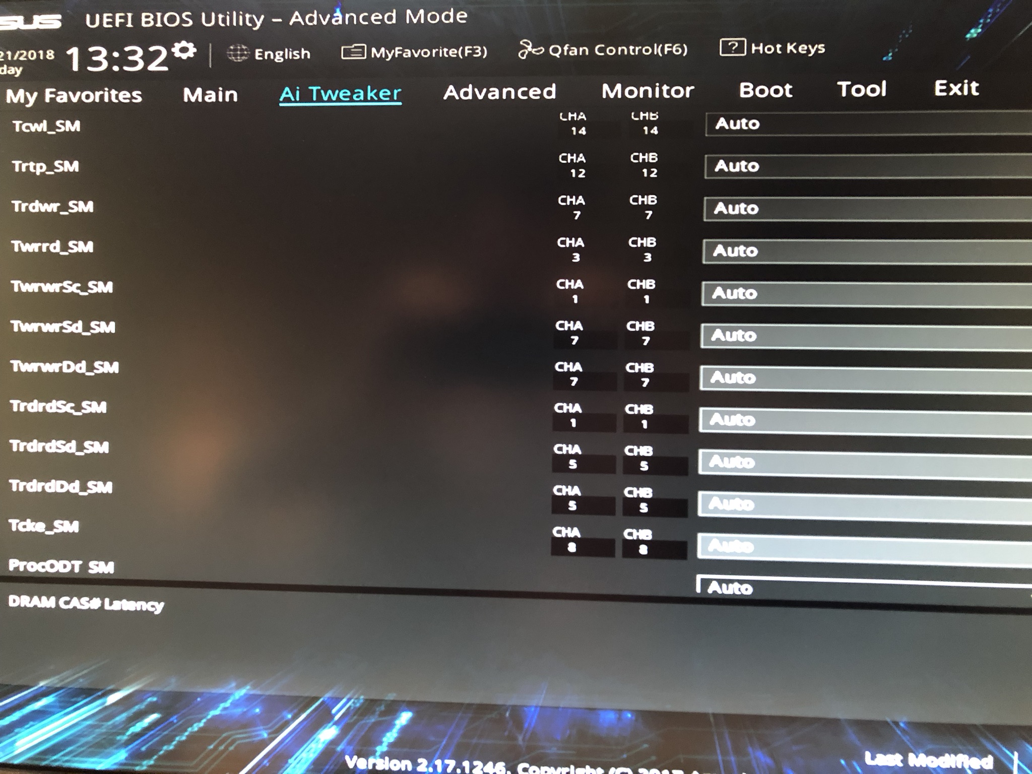

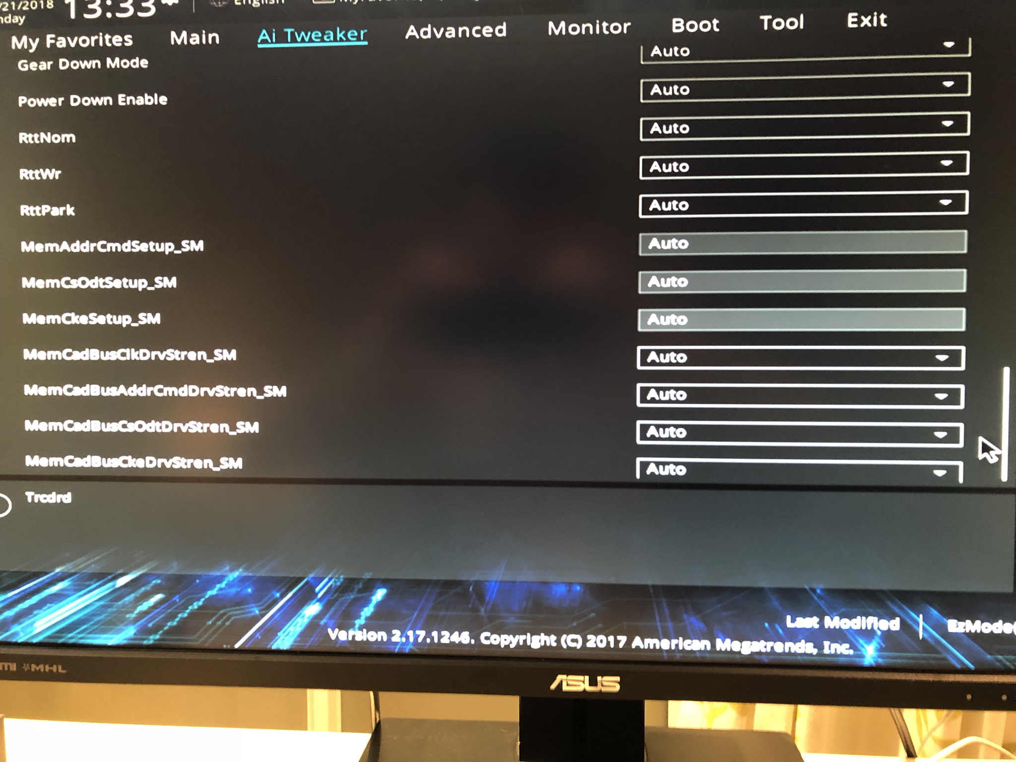

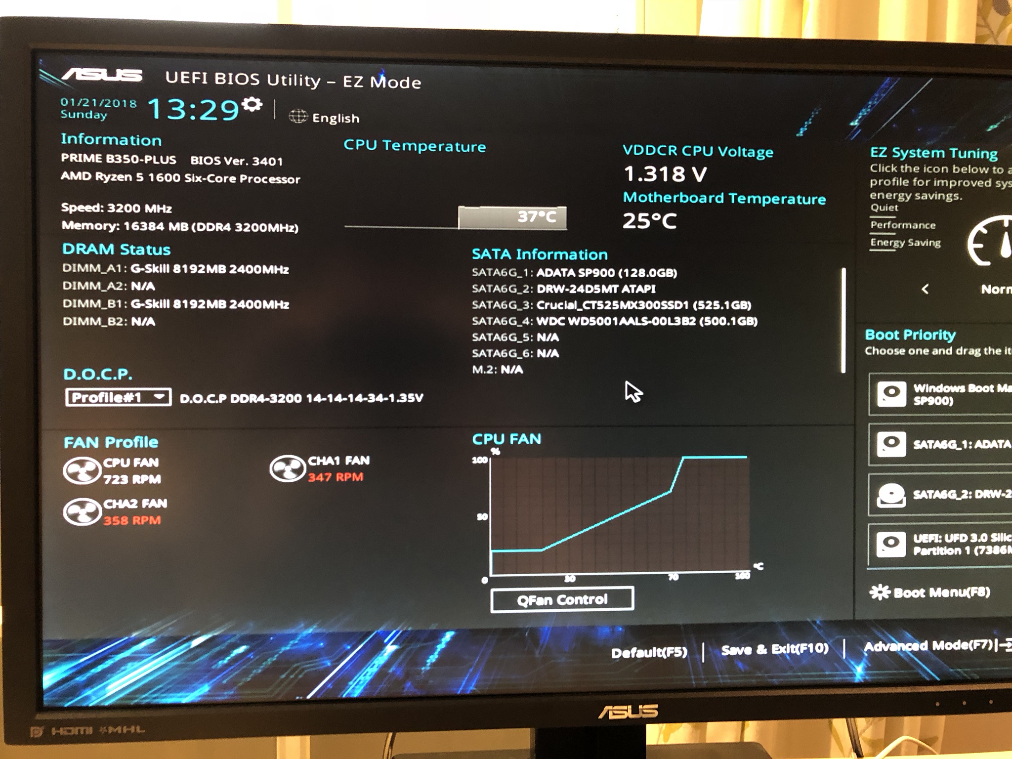

Wenn ich 1002 installieren will, its not a propper BIOS... Weltklasse... Ich hab hier mal die Screenshots, vlt. hilft das.
Sieht jemand das Problem?
Ich habs nochmals mit den Werten von Curios probiert. Das Hynix MFR ist nicht im BIOS oder? RAM MHz Werte wurden nochmal ALLE getestet, keine Veränderung
Und wie schauts bei 2933 oder 3066 MHz aus?
Läufts dann?
Vielleicht solltest du dich mal von unten herantasten und nicht gleich mit 3200MHz anfangen. Das ist auch weniger frustrierend und geht schneller, als ewig irgendwo am oder überm möglichen Maximum immer wieder Parameter zu verändern und es klappt doch nie!
Und dem 1. Bild nach hast du dich ja eh schon von 2133 auf 2400 verbessert. :p
Da geht bestimmt noch mehr! ;)
