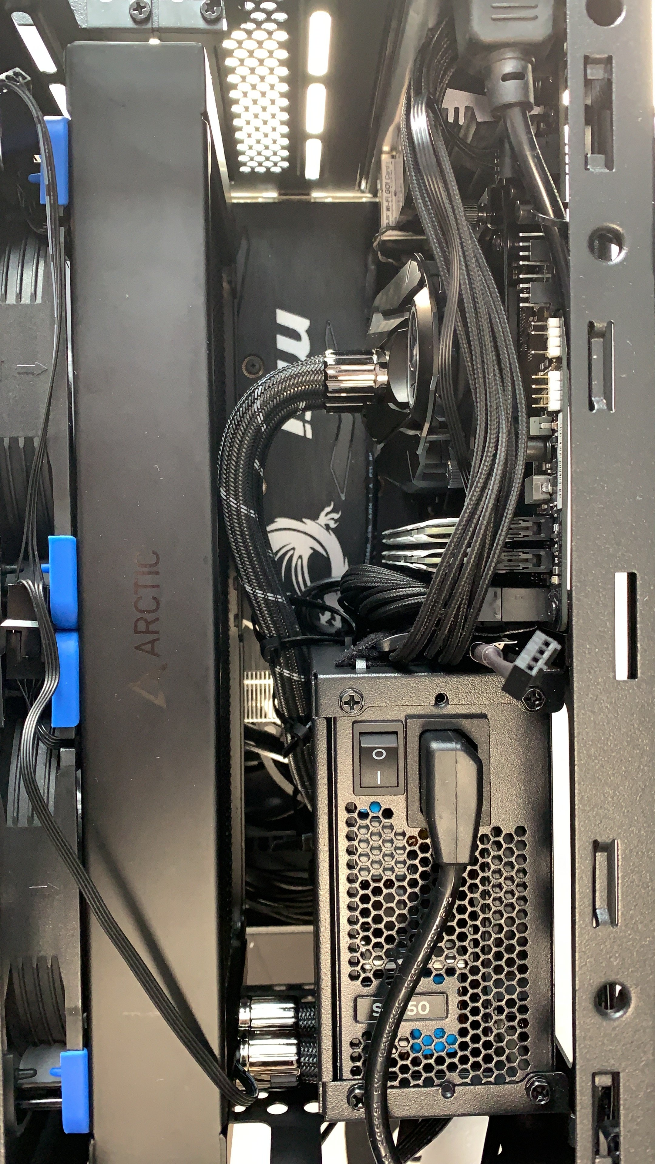

Ich liebäugle mit ähnlichen AiO Kühlsystemen. Hier wird ja immer gefordert, die Schläuche "nach unten" zu legen. Also dass oben keine Blase entsteht. Kannst Du evtl beim Einbau Bilder machen, wie weit die Schläuche dann reichen? Wie sie um die GPU / den RAM herum liegen? Und ob sie "gespannt" sind?
Danke schon jetzt und Grüße aus 44894! :)

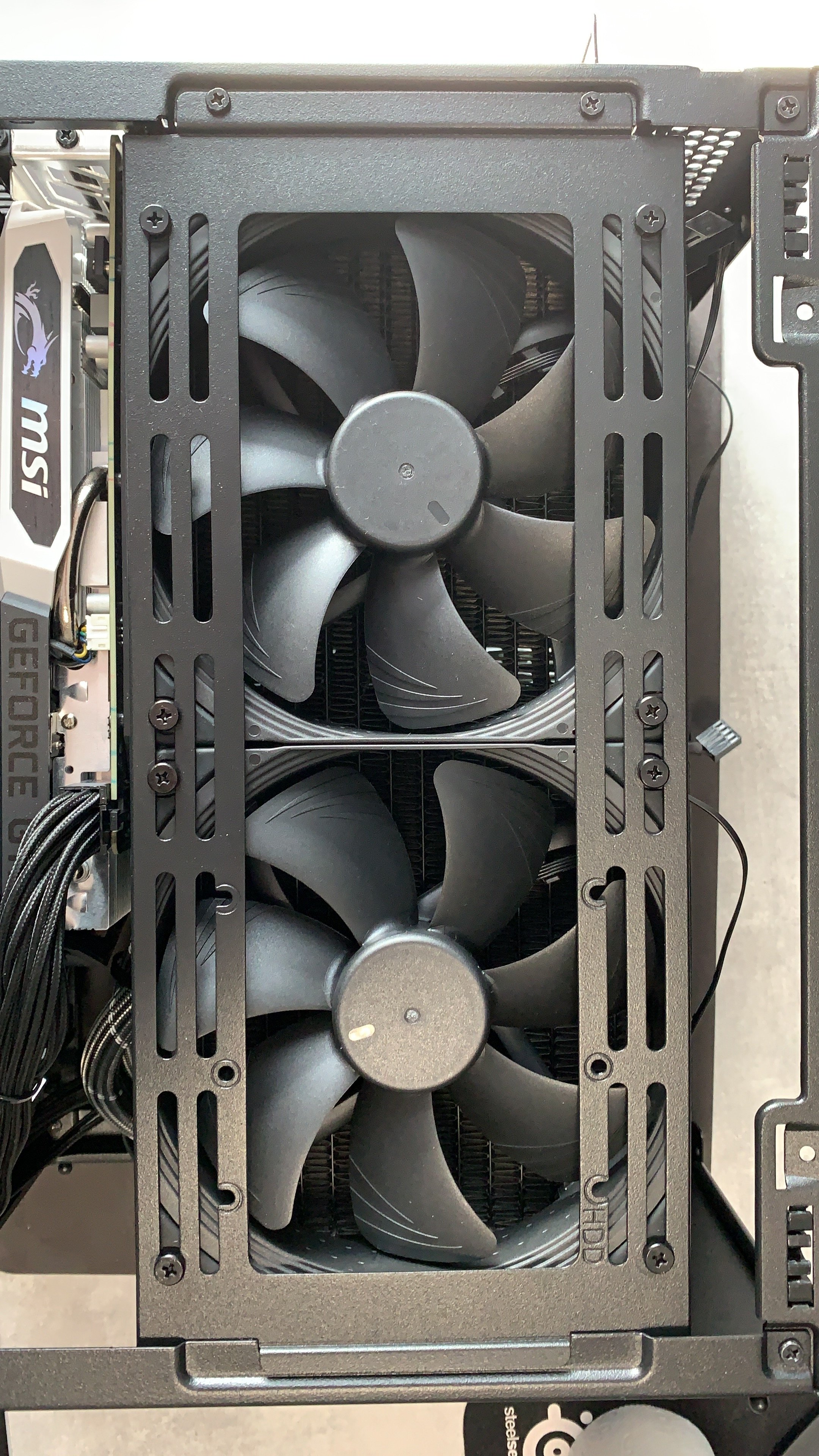

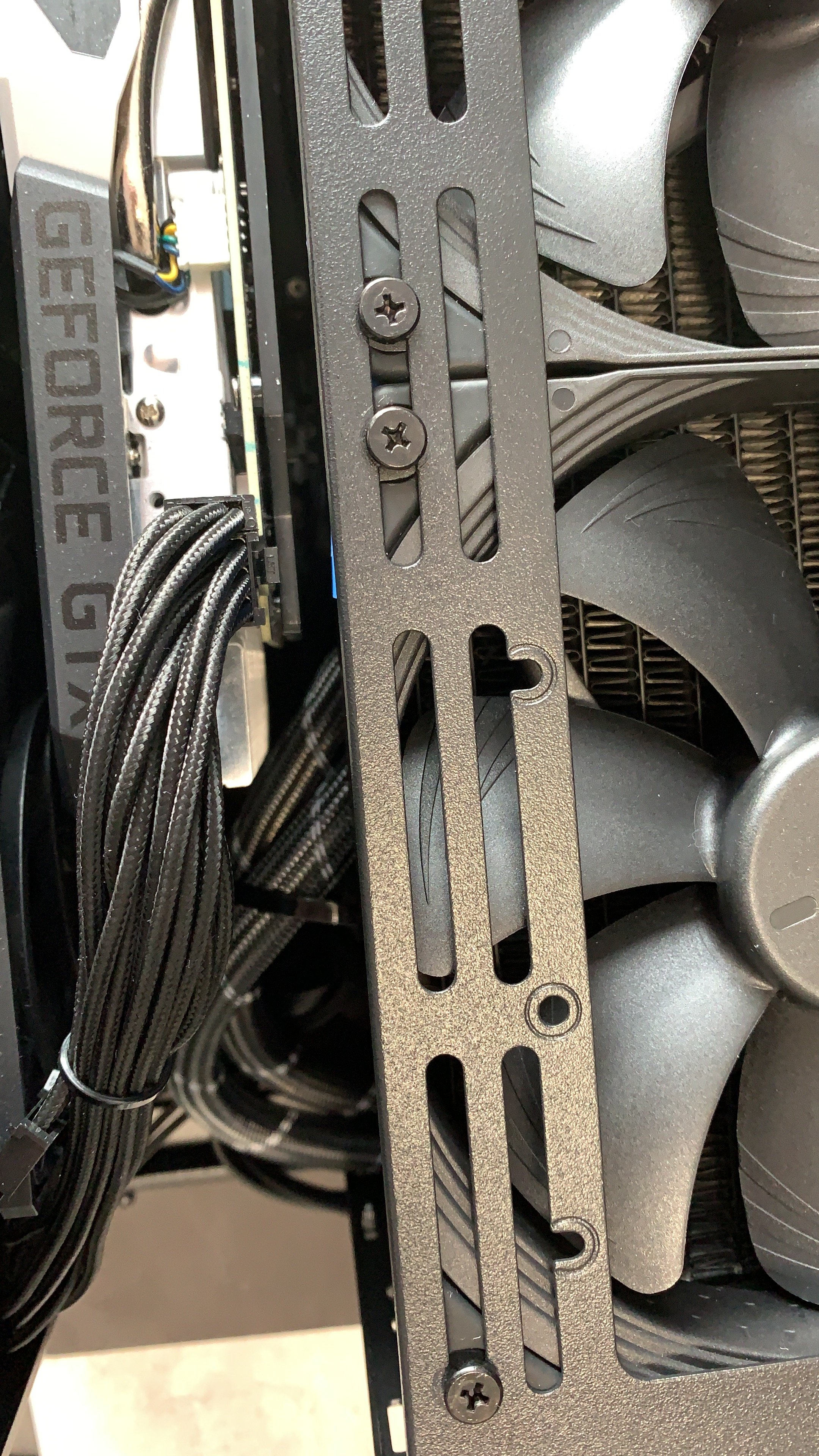

Hier ein paar Bilder, die Schläuche sind nicht wirklich auf Spannung, habe die mit den Kabelbindern etwas fixiert damit die nicht auf den Radiator bzw. die gpu drücken.
In dem Gehäuse ist wichtig die Lüfter außen auf den Radiator zu setzen, dann bekommt man zumindest bei der Arctic wertvolle mm im Innenbereichen dazu, da die Kühlrippen zur Lüfteraufnahme leicht versetzt sind.
Wenn ich irgendwann mal ne neue evtl. größere GPU habe muss ich mir das mit den Schläuchen nochmal ansehen, da sind die wohl evtl. im Weg.
Die Temperaturen sind im Vergleich zu einer Lüftkülng ein gewaltiger Unterschied.
In dem Setup komme ich bei Cinebench 23 auf max 71 Grad bei max 600rpm mit meinem Ryzen 3600
Mit dem Fuma 2 als Rear Intake war ich bei max 79 Grad und max 750rpm, mit dem Arctic ist es so insgesamt noch ein Stück leiser und kühler.
