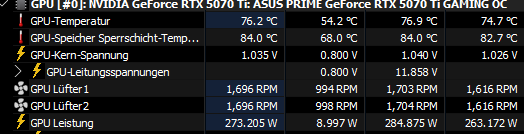

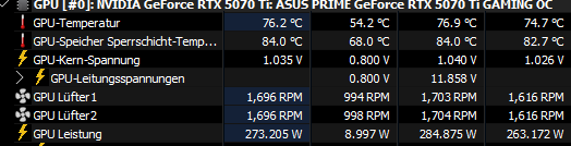

Leiser mag sie ja wohl sein ... leise ist aber immer noch was anderes ...
Ich habe die GPU gerade hier und werde sie zurück schicken ...
Der Kühler ist damit überfordert die GPU leise zu Kühlen ...
Was daran gut und vor allem leise sein soll kp und das ist übrigens das Quiet BIOS ... im Performance BIOS sind die Drehzahlen nochmal höher aber dafür die Temperatur etwas niedriger ...
Da die Gigabyte Kühler zumindest auf den Bildern eine ähnliche größe haben wie die der Prime kann würde ich vermuten das da garnichts wirklich leise und auch nicht wirklich kühl ist ... aber da ist ja jeder anders gestrickt ...
300W abführen mit 2 Slots ist einfach nichts ... da brauchts für leise schon 3 Slots.
