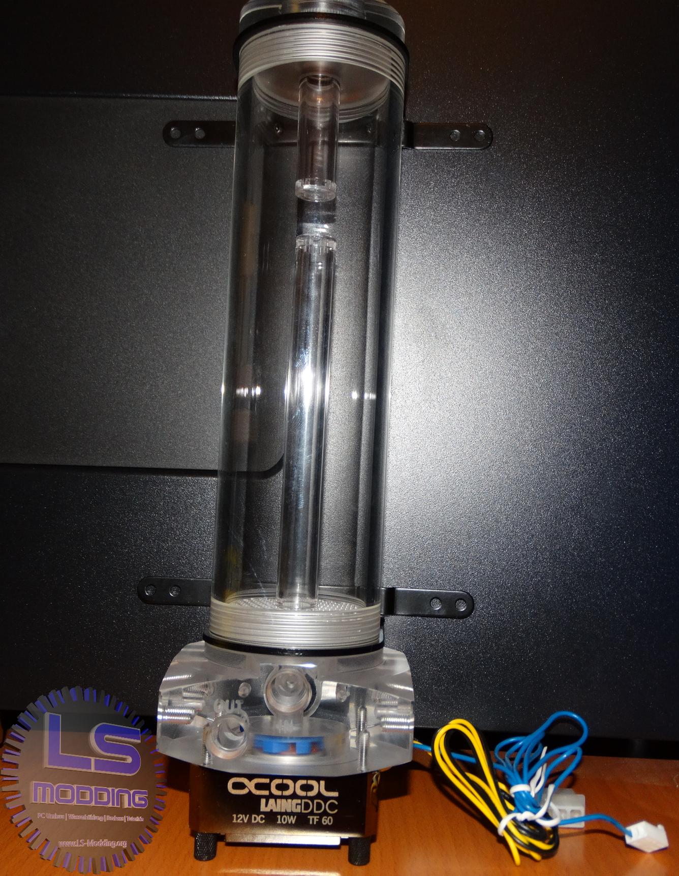

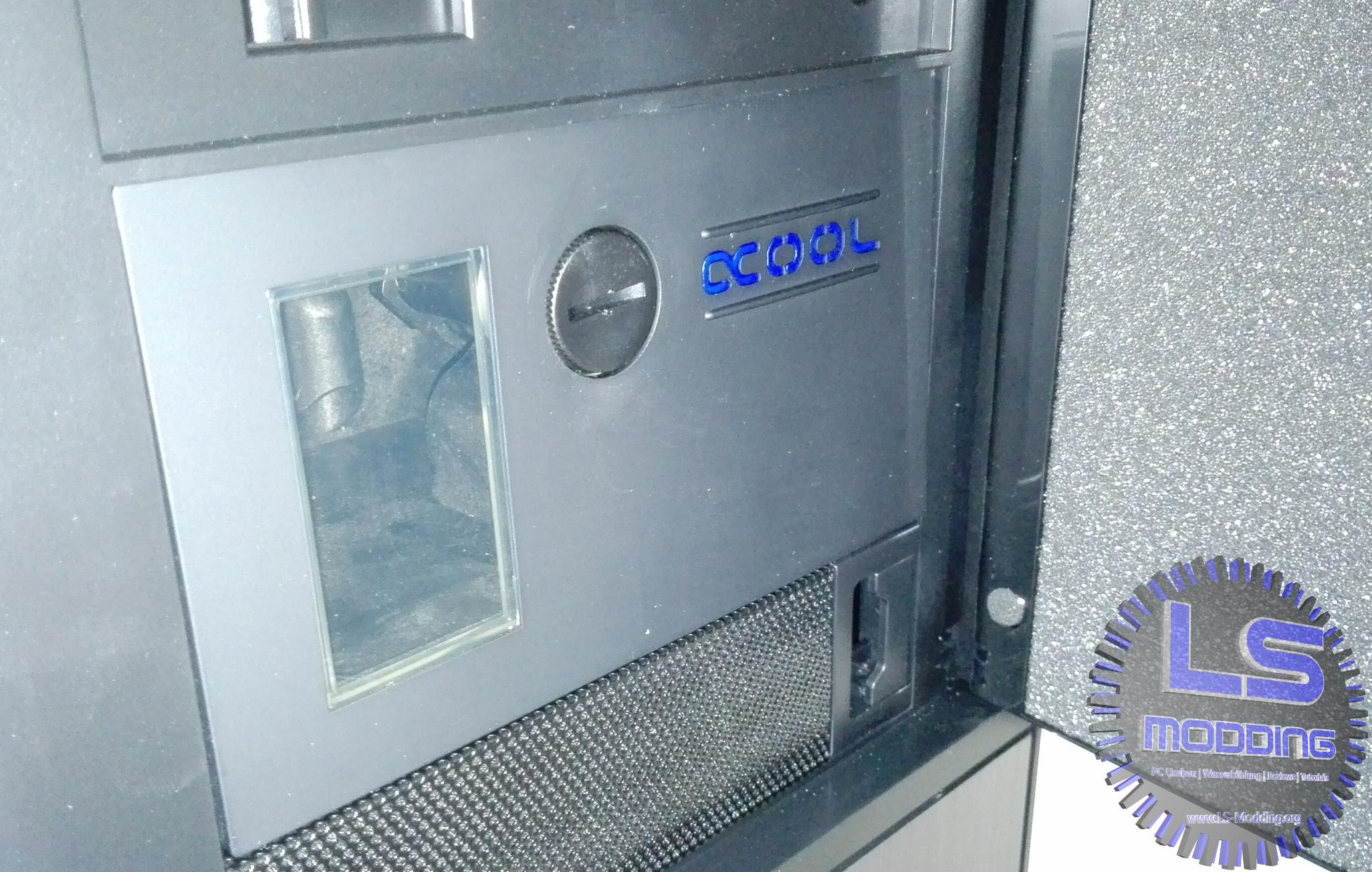

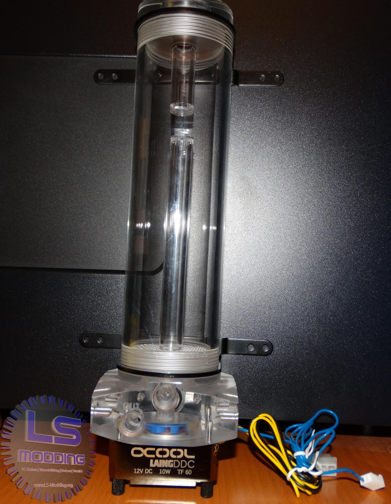

Kann beide empfehlen (Eisfach und Eisbecher) Videos/Reviews dazu kommen noch.
Eisfach mit D5 Aufsatz hinten
Eisbecher (250er) mit DDC
Will ja nun einen Eisbecher.
Wenn der AGB an der Gehäusewand verschraubt wird, wäre da D5 oder DDC besser zwecks Lautstärke?
