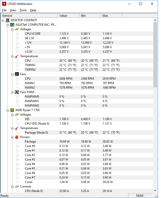

Der non X hat kein Offset, und nein das sind die Richtigen Werte ;-) und auch kein Auslesefehler. mit Stock kühlung waren die Werte jeweils ~20-25°C darüber.
Im Idle hab ich Aktuell 20°C CPU Temperatur, hab allerdings auch keine Heizung im Zimmer an.

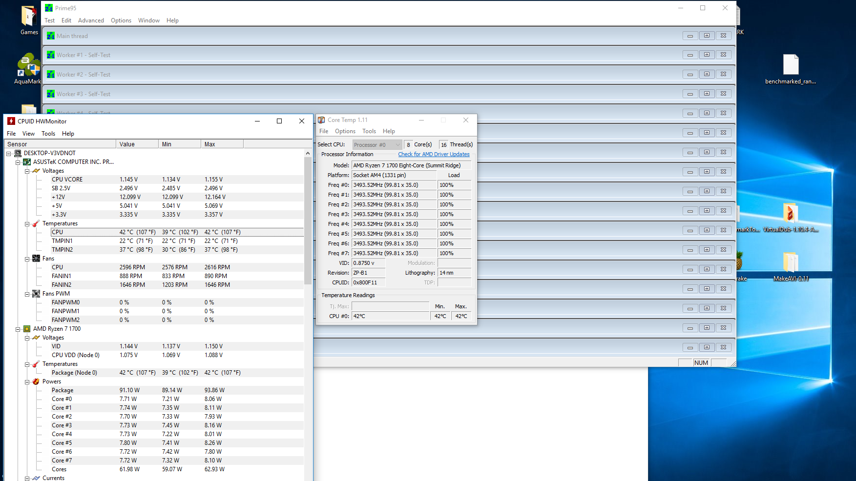

Ok sry sind 42°C unter Last, welche dann auch nicht mehr steigt, egal wielange Prime läuft.

Die 42°C stimmen nicht, die ASUS Boards geben bei AM4 immer zu niedrige Temperaturen an.
Um wieviel °C etwa? Und hast du beweise für diese behauptung? Dann müsste Ryzen ja ein ziemlicher Hitzkopf laut deiner Theorie sein.
Wie kommst du darauf? 20K Delta zwischen Idle und Last sind nicht viel, von Hitzkopf kann hier kaum die Rede sein.
Um wie viel °C kann ich dir nicht sagen, das ist bei jedem Bios unterschiedlich, nachlesen kannst du das im Thread zum C6H im Luxx.
Ist aber nicht nur bei ASUS so, mein ASRock zeigt auch zu niedrige Werte an, allein schon wenn die CPU im Idle teilweise unterhalb der Wassertemperatur sein soll denkt man sich seinen Teil...
