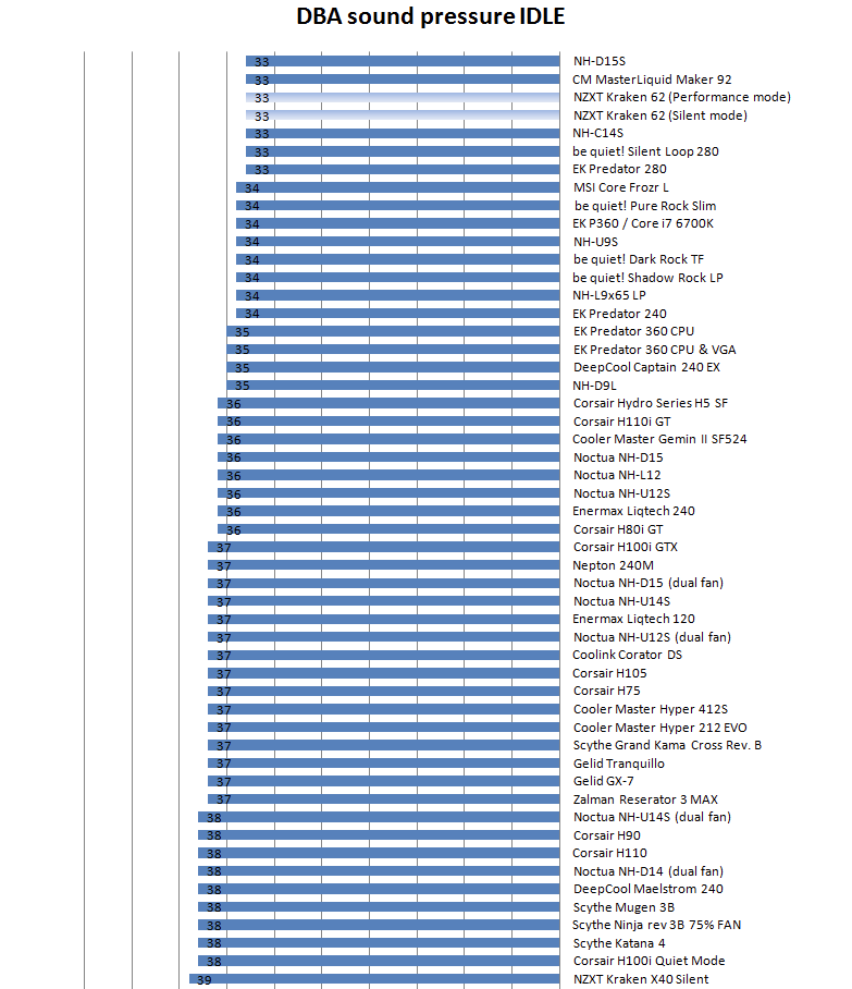

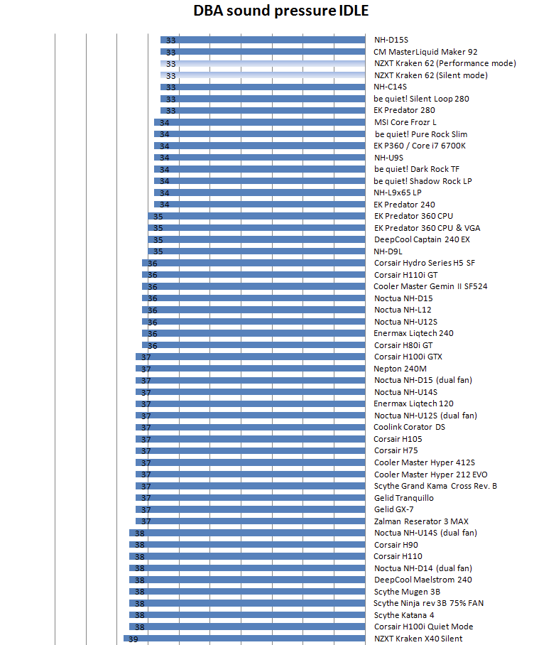

Und hier die WKs & LKs:
Quelle:
http://www.guru3d.com/articles_pages/nzxt_kraken_62_review,12.html
Wie du siehst, ist die NZXT selbst mit den Original-Lüftern, nicht lauter, als dein jetziger beQuiet Dark Rock.
Danke für die umfassende Antwort. Somit wurden alle Fragen geklärt und ich habe ein nächstes Ziel!
dBA ist keine gute Einheit für Lautstärkemessungen, bitte nicht vergessen! 33 dBA != 33 dBA. Hier müsste man die Lautheit in Sone vergleichen um Unterschiede festzustellen, die 33 dBA sind übrigens auch nur deshalb bei den leisen Kühlern gleich, weil das Messgerät erst ab 33 dBA halbwegs zuverlässig messen kann. Bei CB wird daher seit einiger Zeit deutlich hochwertigeres Equipement in einem speziell ausgestatteten Raum zur Messung des Schalldrucks von Netzteilen genutzt: https://pics.computerbase.de/7/3/8/5/8/1-1080.2406792160.jpg
Die X62 wird in jedem Fall im Idle lauter sein als es ein dicker Luftkühler ist, klar muss ja sein, denn beim Luftkühler bewegt sich nur der eine Lüfter. Solange es sich bei dem um ein hochwertiges Modell handelt und man ihn weit genug runterregelt kann man damit im Idle unhörbar leise kühlen, man kann ihn meist sogar komplett ausschalten.
Bei einer Wakü oder einer AIO ist das was anderes, die Pumpe muss immer laufen und macht damit immer Lärm, Radiatoren haben passiv klassisch eine schlechtere Kühlleistung als ein großer Luftkühler, Ausnahmen sind natürlich MoRa und Co. Daher kann man oft auch hier die Lüfter nicht abschalten ohne hohe Wassertemperaturen und damit auch eine hohe Temperatur am Chip zu haben.
Unter Last verhält sich das je nach CPU natürlich anders, da kann die AIO mit passenden Lüftern durchaus leiser sein als ein guter Luftkühler, denn hier übertönen die Lüfter so oder so die Pumpe.
Daher lautet die Antwort klar: Es kommt drauf an ;)
