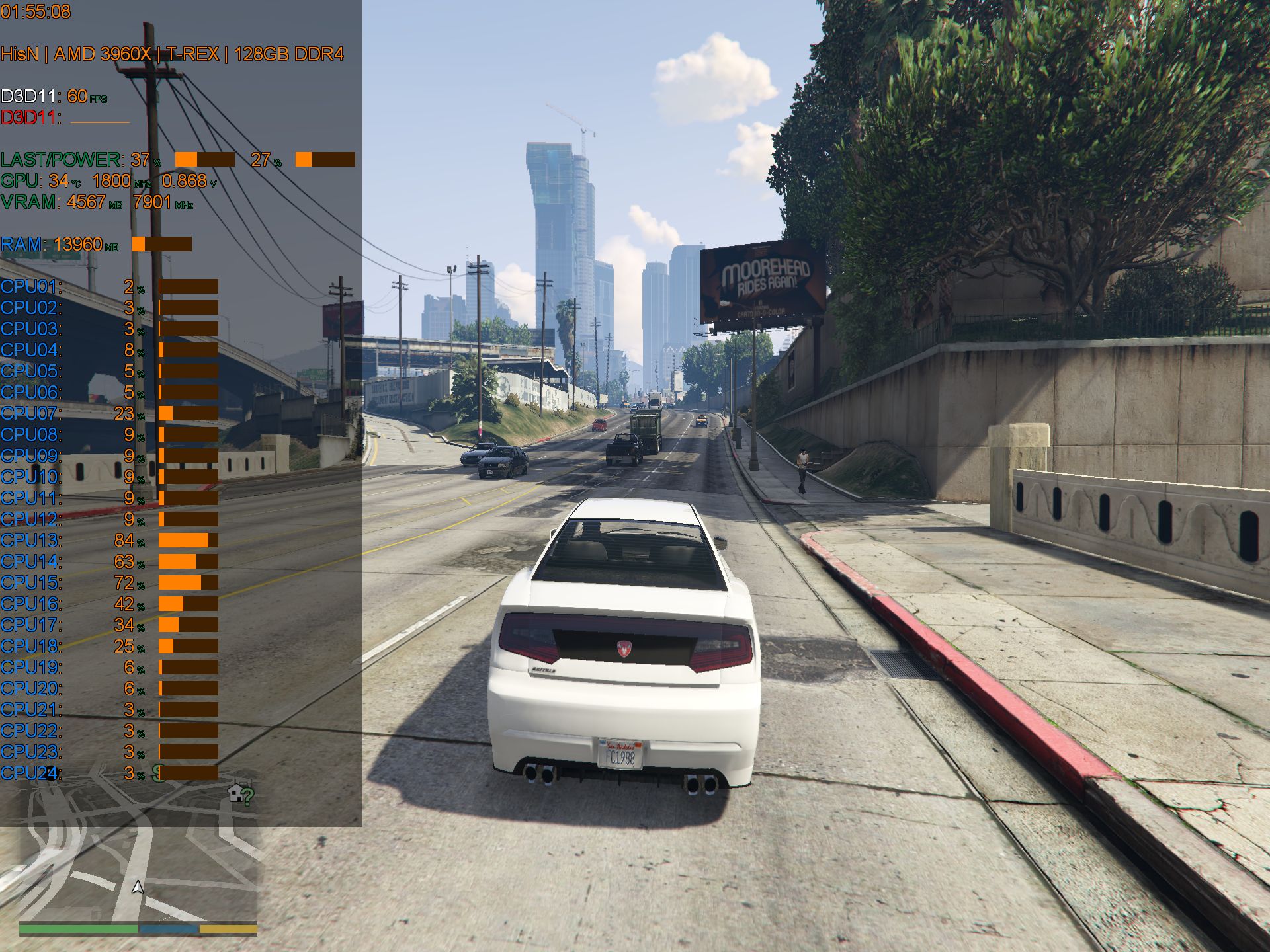

GTA jedenfalls nutzt nur 4-5 Kerne^^, wie @Baal Netbeck schon erwähnte.
Auch mein 24-Ender bringt da überhaupt keine Punkte^^
Ist das das einzige Game, um das es geht?
Ich meine geht es tatsächlich um die CPU-FPS an sich? Oder nur darum, dass die Graka nicht ausgelastet ist? DAS ist nämlich nur ein User-Problem. Man könnte sich ja mit den Reglern beschäftigen. Mehr geht immer. Dieses "Blablabla CPU bremst blablabla Graka" ist nämlich keine feste Größe (auch wenn meine Vorredner das scheinbar glauben), sondern immer abhängig davon was Du zockst, und wie Du die Regler bedienst. Eine Graka bekommt man IMMER IMMER IMMER klein.
Alter Screen mit alter Graka. Meine 3090 bricht genauso zusammen, wenn ich die richtigen Regler bewege.
