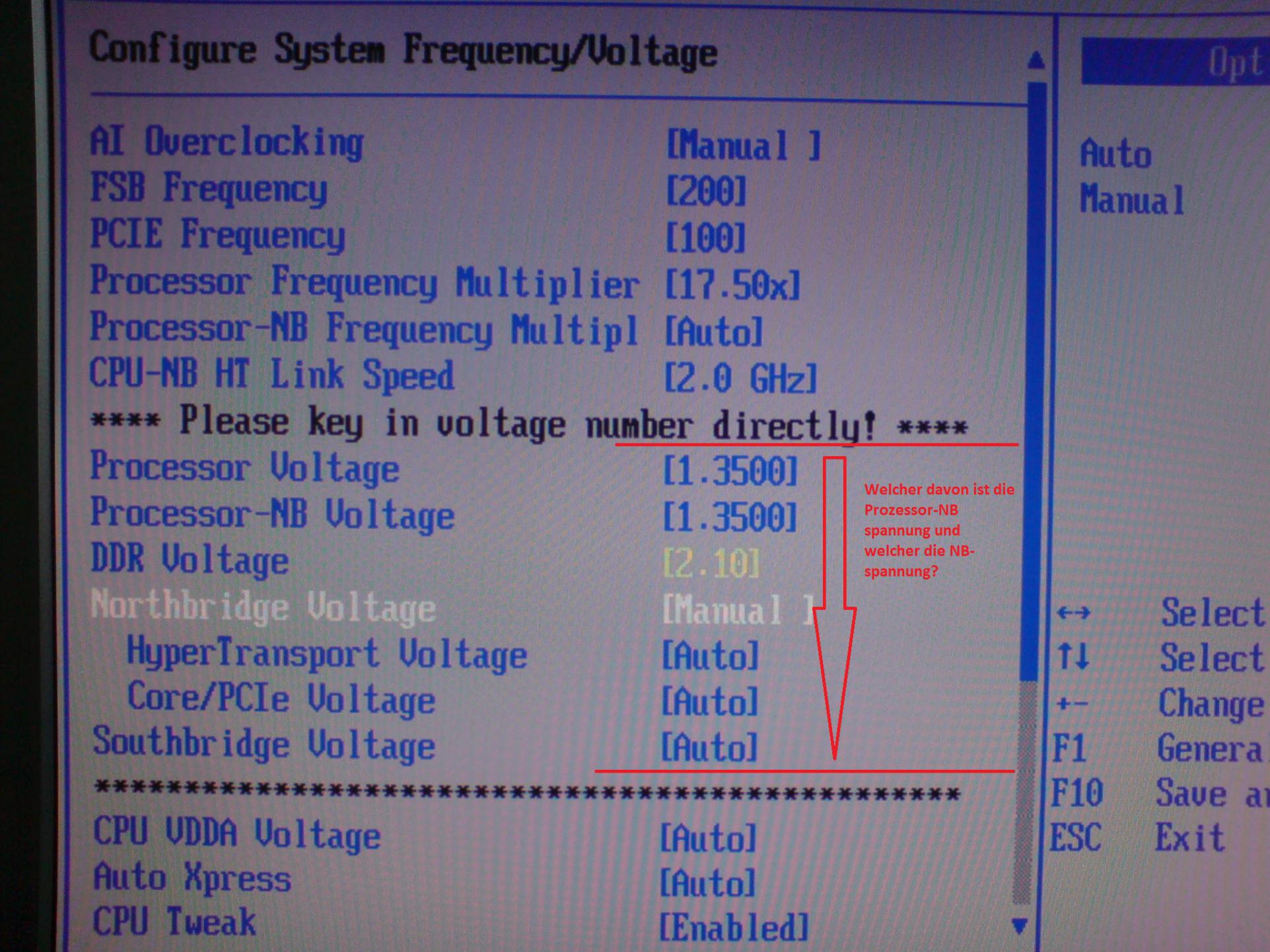

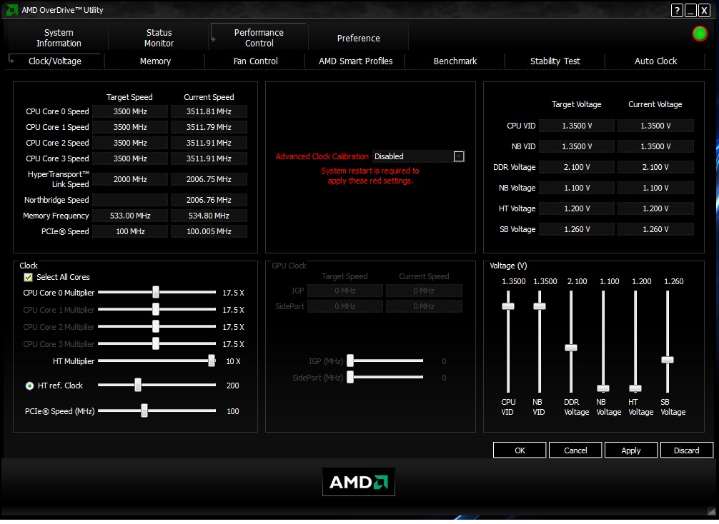

Hab ne frage ob die einstellungen im AMD Overdrive in Ordnung sind. Weil ich habe seit einem Monat unvorhersehbare Bluescreens gehabt und habe mir sagen lassen das es evtl. an meiner vollbestückung der Arbeitsspeicherslots liegen kann. Mir wurde gesagt das ich die NB-Spannung um 0,1V erhöhen soll. Ich habe auch in verschiedenen Foren gelesen das man bei vollbestückung die RAM Volt auch um 0,1V erhöhen sollte bei 1066 taktung. Nur habe ich jetzt das problem das ich nicht unterscheiden kann welches der Regler vom Prozessor-NB ist und welcher der Northbirdge regler auf dem Mainbord ist?

Würde mich freunen wenn ihr mir helfen könntet! Was ist davon wahr 0,1V NB oder 0,1V RAM Volt? Ich blick nicht mehr durch?

Lass den PC halt mal mit 800MHz Speichertakt laufen und schau ob die Bluescreens weg sind, Memtest86+ laufen zu lassen könnte evtl. auch Klarheit bringen.
Nur mal so nebenbei nicht alle Phenom II packen 1066MHz bei Vollbestückung, da kannst machen was du willst, wenn du so einen schlechten hast
