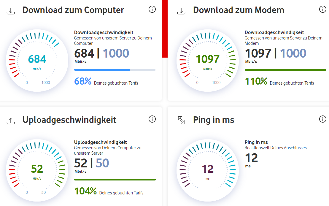

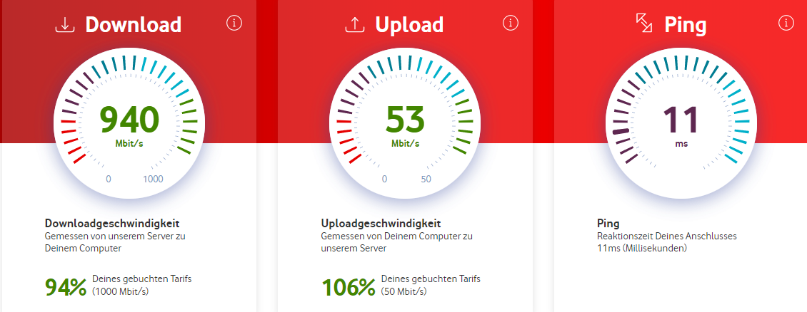

Ich nutze die Vodafone Station und habe eine Karte mit Intel AX200 Chip im Rechner.
Werde vermutlich noch auf die Fritzbox 6660 wechseln, will vorher aber noch probieren DualStack aktivieren zu lassen. (Angeblich geht das bei CableMax auch ohne Komfort Option, die meisten stellen sich allerdings quer...)
WLAN:
Kabel: (die 1000 erreiche ich nur sehr schwer, dafür ist das Segment etwas zu stark ausgelastet obwohl der Modem Test oben etwas anderes suggeriert...)
Das ist beides dieser Speedtest gewesen: https://speedtest.unitymedia.de/
