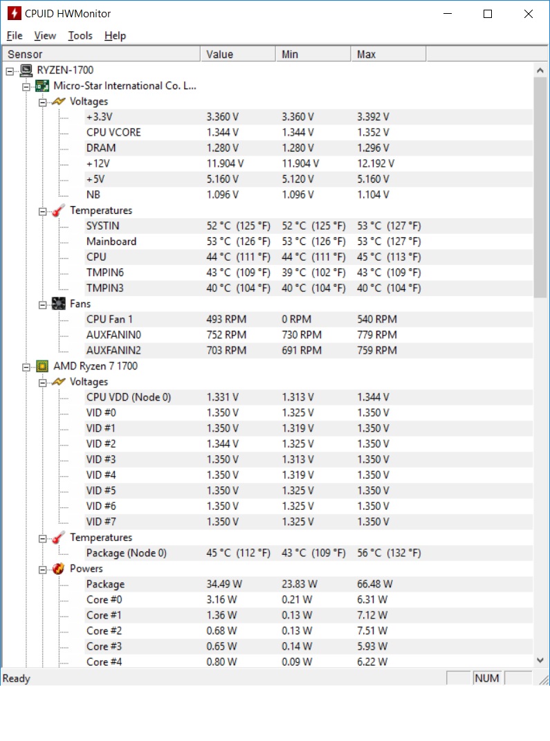

Sorry, ist vielleicht eine Verwechslung. Bei meiem Ryzen Board ist System Temp am Chipsatz bzw. irgendwo auf dem Mainboard (nahe VRMs?). Wird da bei Intel die Lufttemperatur gemessen?
Siehe Bild
