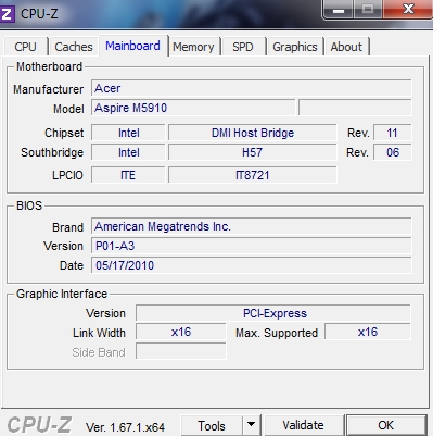

Mainboard im Anhang

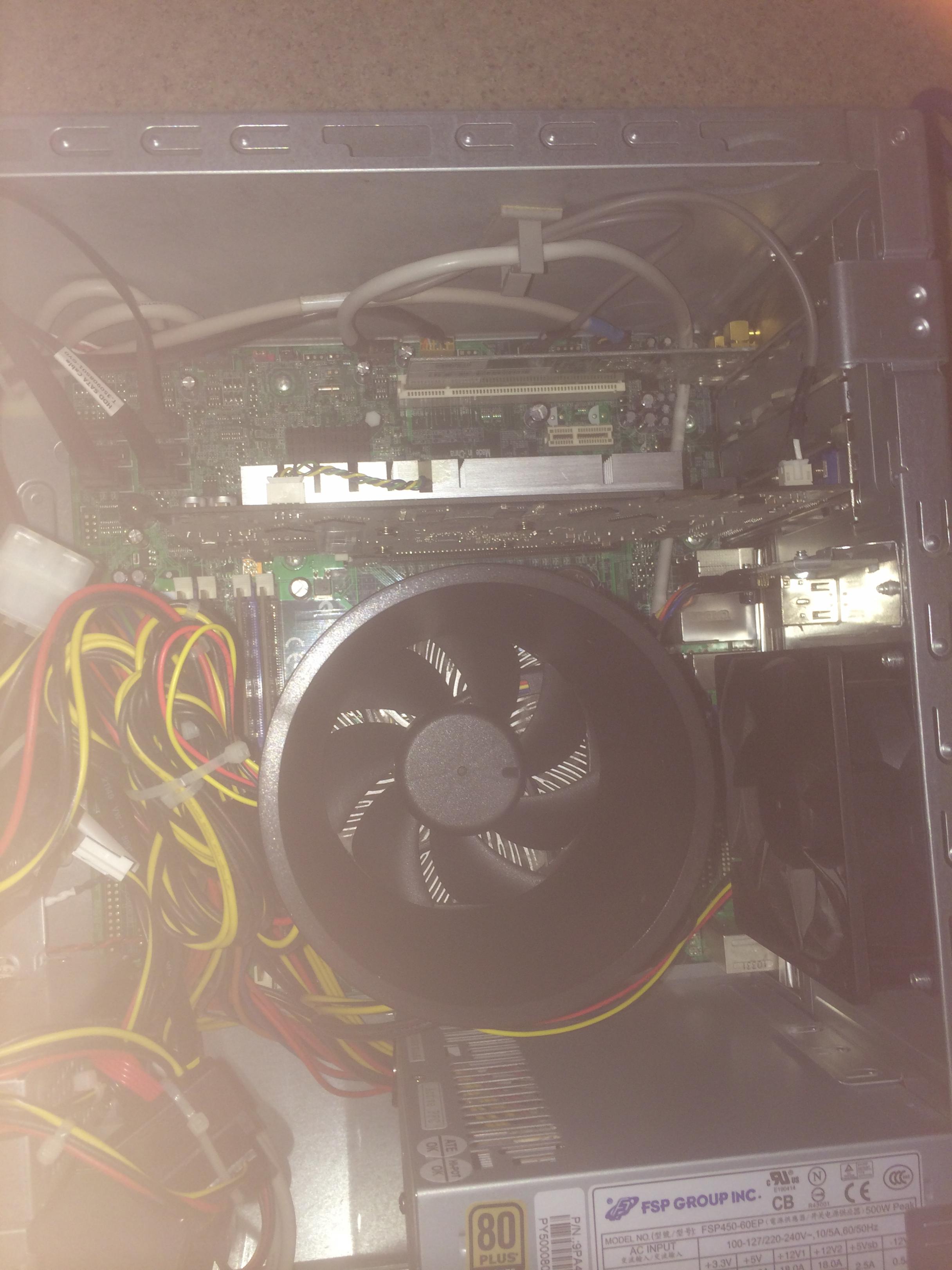

Schraube den PC auf und mache ein Foto vom Typenschild des Netzteiles.
Mit dem Budget kannst du dir dann, sollte das Netzteil passen, eine gebrauchte 7870 kaufen.

Bitte öffne mal den Rechner und mache ein Bild (und Poste das hier) vom verbauten Netzteil! Dann messen mal nach wieviel Platz im Gehäuse ist wegen der Grafikkartenlänge..
Bevor wir diese Angaben nicht haben können wir dir nicht weiterhelfen.

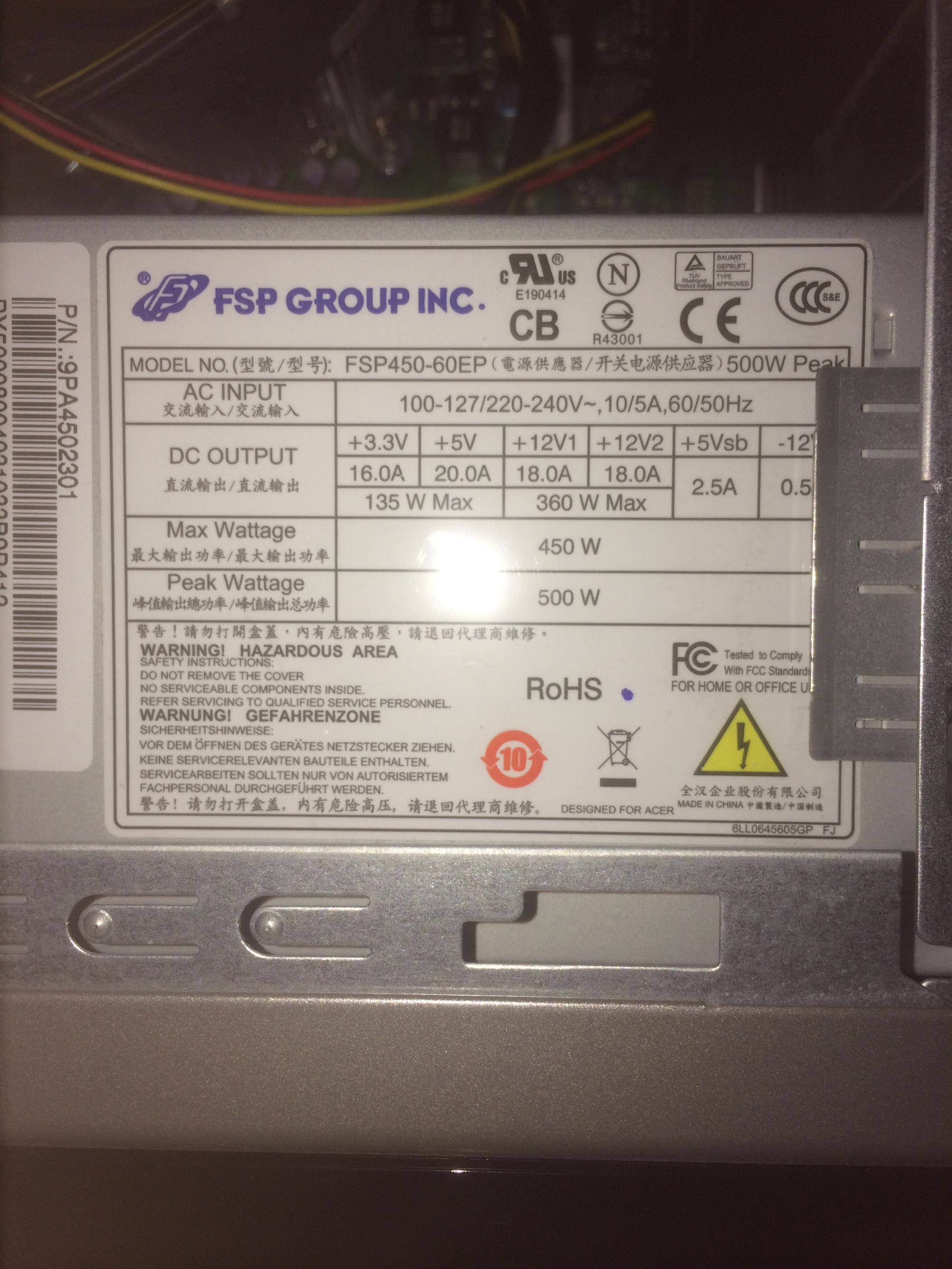

Ahhh schon besser .
Glück gehabt ;) dein Forton NT reicht für die 660 GTX .
@TE
okay das ist ja schonmal etwas. Dein Netzteil ist von FSP und hat 350Watt. (2x18A auf 12V) Naja für eine kleine GPU ala GTX 660 (760, R260x R270x) dürfte es gerade so noch reichen.

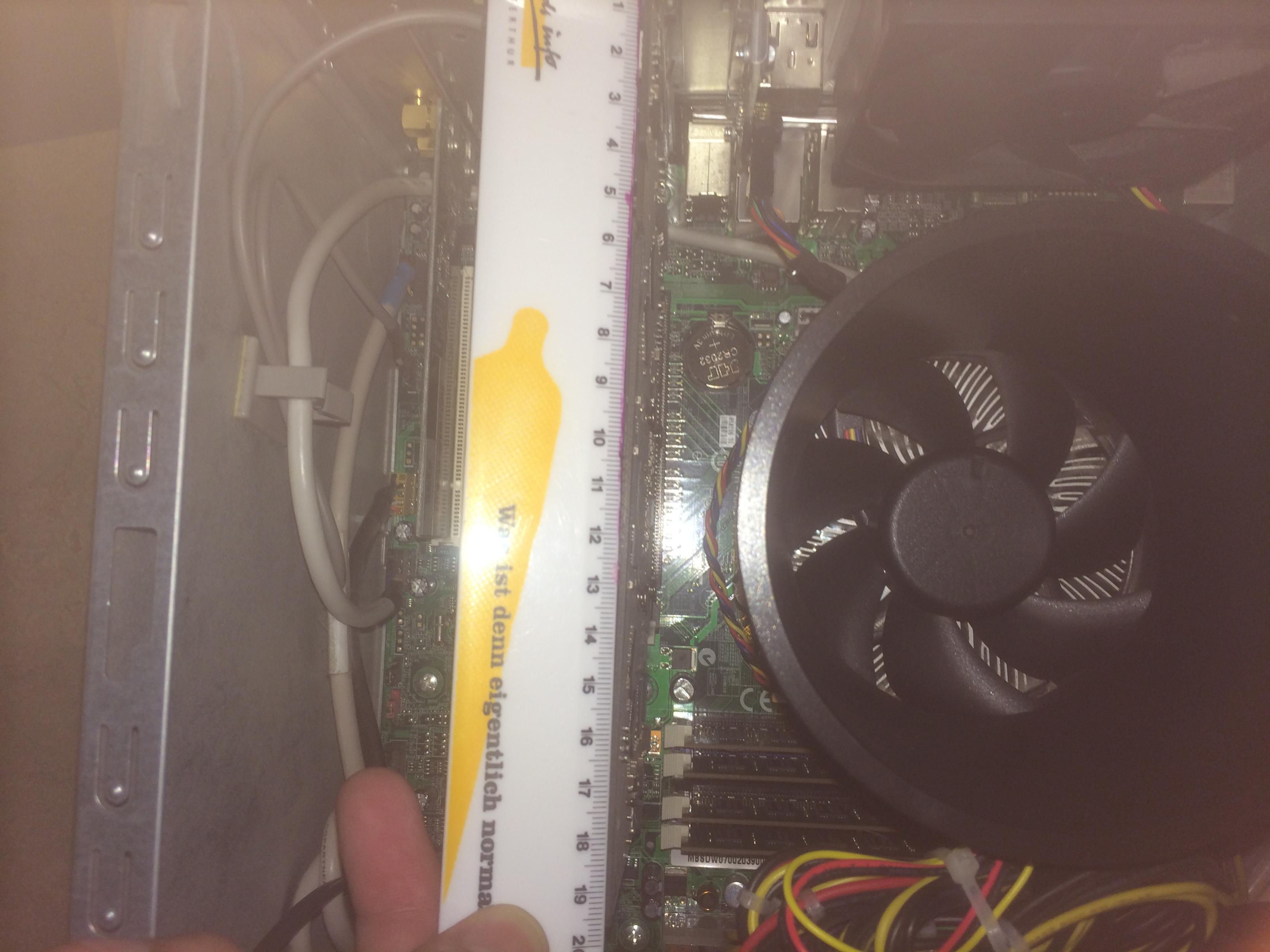

@jebena, für 150 € finden wir auch eine angemessene Grafikkarte zum Neupreis, alles andere führt soweiso unweigerlich zu einem CPU limit, da wird deine CPU zum Flaschenhals.
Bitte nochmal deutlich: lineal/meßstab oder schnur nehmen und hinterher ausmessen wie lange dein Grafikkartenslot ist.
Das Board müsste nach mATX Standard 24cm lang sein. Also haben wir auch nur diese 24 cm, wir würden es aber gerne genau wissen, sonst könne wir dich nicht beraten.

Also, meine jetzige Grafikkarte ist 19,5 cm lang. und der Slot in der diese drinnen ist, ist 9,5 cm lang. Hab ich da was falsches gemessen? :(
Hier noch ein Bild.

Ne ne das past schon ,
garantiert ,
du hast einen PCI e Slot ,
der ist bei jedem Bord gleich, egal ob nun PCIe 2.0 oder 3.0 , es past jede Aktuelle Grafikkarte rein .
Es geht nur um die länge und alles was nicht mehr als 23 cm lang ist sollte noch hineinpassen .
also alle von mir vorgeschlagenen , schau einfach welche davon du bekommen kannst .
