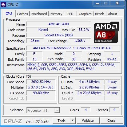

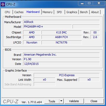

ich habe ein FX2A68m-HD + Mainboard. Würde es sich lohnen eine GTX 980 zu kaufen und kann man es denn auch verbauen?
Ich habe nicht sehr viel Ahnung von Hardware, deswegen wende ich mich an euch. Falls ihr noch irgendwelche Details zu meinem Pc braucht, sagt bescheid.
Im Anhang findet ihr Bilder zu meine CPU und Mainboard.
MFG

rein Vom Mainboard Anschluss geht jede PCIe Grafikkarte
eine GTX980 kauft keiner mehr, wenn dann eher ne GTX1070.
allerdings ist deine CPU Leistung zu gering, diese Grafikkarte wird da halt ausgebremst.
fürsd Gaming ist das halt die Falsche Grundplattform

Dein Board verfügt über einen PCI-Express x16 Steckplatz also kannst du jede beliebige Grafikkarte für diesen Steckplatz einsetzen. Du solltest nur darauf achten, das dein Netzteil ausreichend dimensioniert ist.
Also wäre es wichtig wenn du uns den genauen Typ des Netzteils mitteilst.

Und ich wollte mit dem Pc zocken, wie weit könnte ich denn da gehen? (Muss jetzt nicht Black Ops 3 oder einer der anderen neueren Games sein). Aber sowas wie Bo2, LOL oder was anderes. Weil derzeit mein Pc, Bo2 auf niedrig schafft und LOL auf mittel.
MFG
Dann sollte eine RX 460 oder GTX 950 deinen Anschprüchen genügen. Eine GTX 1060 wäre wohl da das max. was ich verbauen würde.

wieder so ein PC aus dem Internet der als "Gaming PC" verkauft wurde und kein gaming PC ist :)
ne AMD RX460 wäre so das für den PC, stärker wie ne RX470 oder GTX1060 wird dann grenzwertig
für ne 980 aber nicht mehr als 220€ ausgebn.
