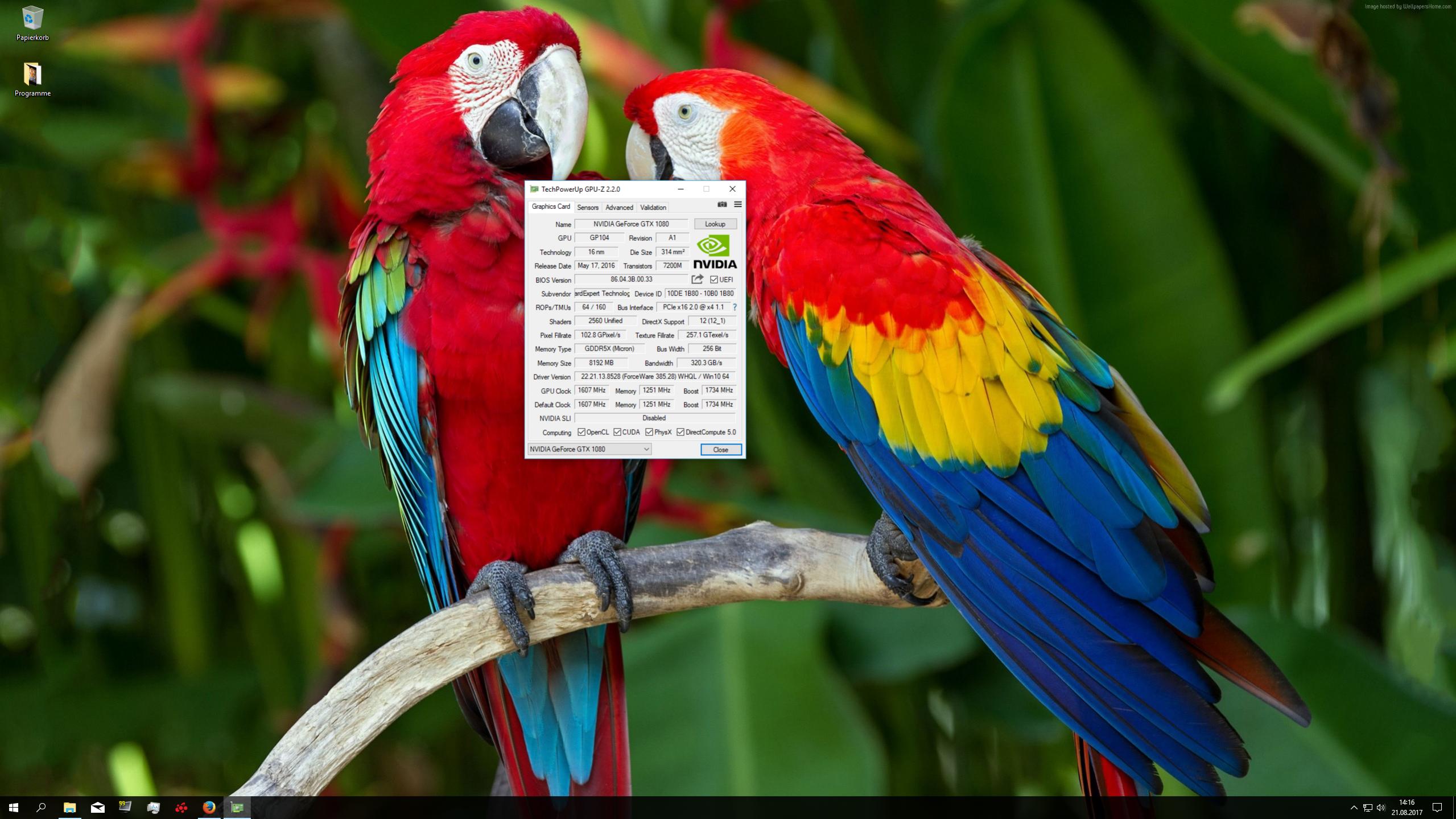

Habe jetz auch die Treiber Installiert und sieht alles gut aus soweit, habe die Radeon treiber aber nicht deinstalliert.
Passt das so? Und geforce exp will das ich nen Account mahce (für was noch ne spion software) aber geht nicht da kommt nur die meldung Registrierung momentan nicht möglich versuchen sie es später erneut.........unverständlich.

Also muss ich mir keien Sorgen machen? Was mir mehr sorgen bereitet die Karte passt jetzt aber der Abstand vom Kühler zum Netzteil ist immens wenig.
cvzone
Fleet Admiral
- Okt. 2004
- 19.596
Momentan läuft sie aber auf x4 statt x16. Das wäre schon etwas wenig und könnte sich stärker auswirken.
Drück mal neben der Anzeige auf das Fragezeichen und klicke auf Start Render Test. Wenn sie dann immer noch auf x4 bleibt, schau mal im Bios, ob du den Slot in den x8 Modus schalten kannst. (was dazu führt, dass der 3.0 X16 Slot dann auch nur im x8 maximal laufen würde)
cvzone schrieb:Momentan läuft sie aber auf x4 statt x16. Das wäre schon etwas wenig und könnte sich stärker auswirken.
Ja bleibt auf 4 und ich habe jz das Bios durchsucht ich finde keine möglichkeit das umzustellen wie soll das gehen? Warum wird das nicht automatich gemacht ist doch komisch so?

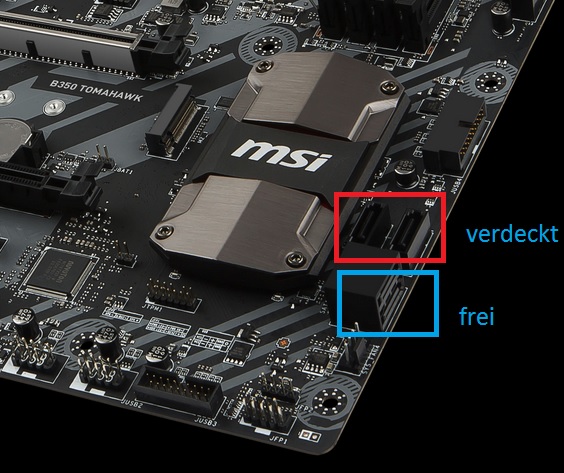

Soulblighter
- Mai 2009
- 982
Sers,
dein Board hat doch 4 Sata Steckplätze 2 davon gehen nach oben, welche dann durch die Grafikkarte bedeckt wären oder? Dann hast du aber noch 2 Steckplätze die nach hinten weggehen, diese können doch unmöglich ebenfalls von der Karte bedeckt werden. Sofern du noch n DVD/Bluray oder sowas hast würde ich das erstmal abklemmen notfalls kann man so ein Laufwerk auch extern benutzen.
Deine Angabe zu SSD/HDD
SSD: 255 GB
HDD: 1TB
SSD: 255 GB
HDD: 1TB
Vielleicht passen ja nur die Gainward modelle nicht? Sonst schick ich die Karte zurück oder so.
Sorry ich sehe nur 2 in diesem Fall wo die stecker passen.Kein Player oder sonstiges dafür habe ich extra blurayplayer.
Soulblighter schrieb:Sers,
SSD: 255 GB
HDD: 1TB
Soulblighter
- Mai 2009
- 982
@cvzone
danke hab gerade n Bild gesucht =) aber ja genau die meinte ich.
