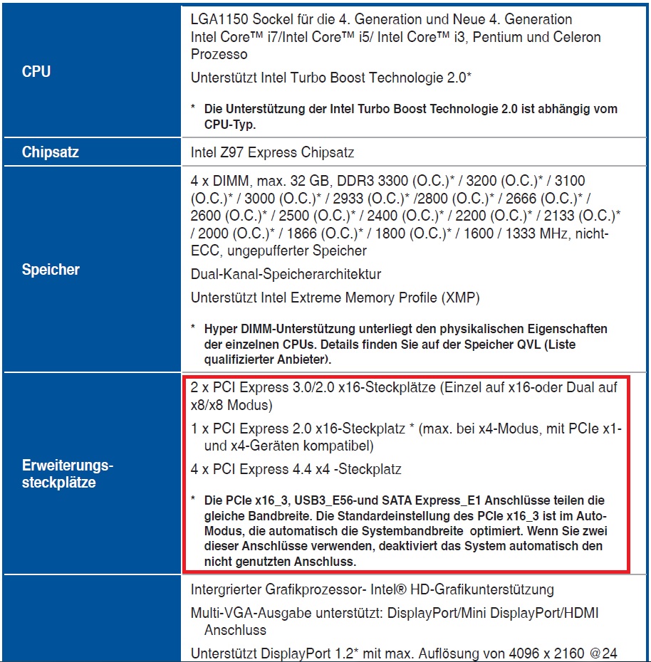

Dazu habe ich aber eben was anderes gefunden:
https://ark.intel.com/de/products/80807/Intel-Core-i7-4790K-Processor-8M-Cache-up-to-4_40-GHz
PCI-Express-Version ==>> 3.0
PCI-Express-Konfigurationen ‡ ==>> Up to 1x16, 2x8, 1x8+2x4
Maximale Anzahl der PCI-Express-Lanes ==>> 16
https://www.hardwareluxx.de/index.php/artikel/hardware/mainboards/30856-asus-z97-deluxe-im-test.html
"Nehmen wir uns nun das Z97-Deluxe selbst vor. Das Z87-Deluxe-Nachfolgemodell kann ebenfalls mit zwei mechanischen PCIe-3.0-x16-Slots und einem mechanischen PCIe-2.0-x16-Slot aufwarten."
Heißt jetzt das meine max. Lanes besetzt sind oder? Was wäre wenn ich nun noch 1x den PCIe 1x für die Soundkarte nehmen würde oder in mein bestehendes System die "einfach" eine PCIe SSD einbaue?!?
Das sind die 16 PCIe 3.0 Lanes der CPU und mit dem richtigen Chipsatz (also z.B. dem Z97) kann man diese in x8/x8 oder auch x8/x4/x4 aufteilen, sofern das Board dies vorzieht.

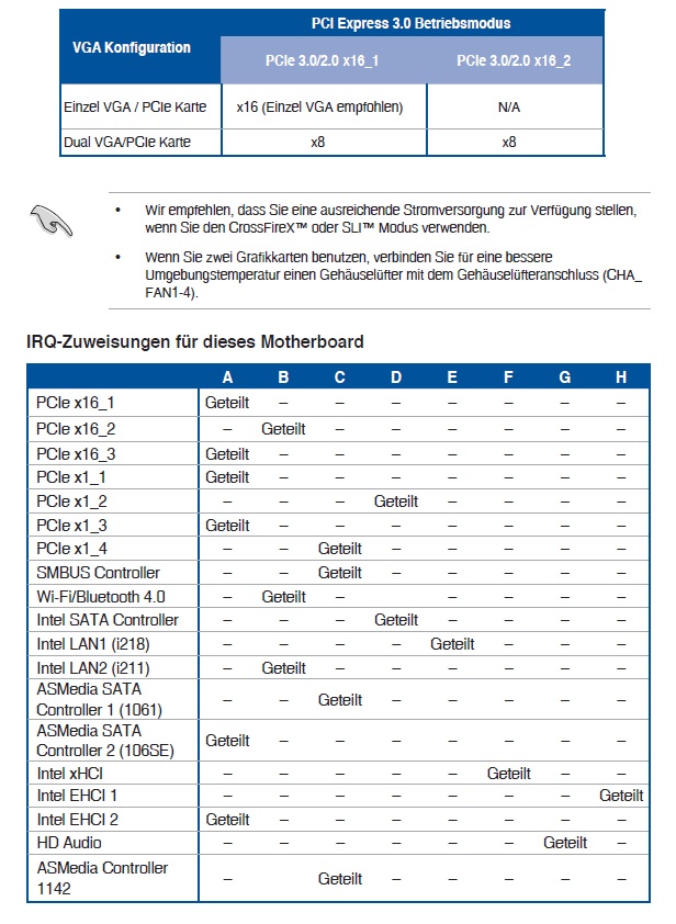

Da steht doch auch "2x PCIe 3.0 x16 (x16/-, x8/x8)", wenn also beide PCIe x16 Slots genutzt werden, dann hat jeder nur 8 Lanes. Der dritte ich ein "1x PCIe 2.0 x16 (x4)" Slot, der hat nur PCIe 2.0 Lanes, also solche vom Chipsatz und auch nur 4, obwohl der Slot mechanisch auch eine x16 Karte aufnehmen kann. Ob Deine Lanes besetzt sind, kann ich nicht sagen, dies hängt davon ab was Du da in welche Slot stecken hast. Die 16 PCIe 3.0 Lane gehen entweder alle an einen Slot oder werden in x8/x8 zwischen den beiden PCIe 3.0 Slots aufgeteilt.

Also das finde ich ein wenig KOMISCH ... wenn dort 2x PCIe 3.0 x16 steht heißt das für mich x16 + x16 !!! Ansonsten finde ich die Beschreibung/technischen Daten sehr irreführend !! Jeder Mensch der sowas ließt denk doch bei 2 mal x16 das dort auch 2x x16 drin sind. Naja ändern kann man es eh nicht und ist egal ..... weiß ich bescheid beim nächsten kauf!

Solche technischen Details sind immer gerne so geschrieben, dass ein unbedarfter Kunde denken er bekäme mehr als er bekommen wird, aber in den beiden Anhängen steht doch auch klar "Dual auf x8/x8 Modus" und "Dual VGA/PCIe Karte x8 x8". Die zweimal x16 beziehen sich eben dann nur auf die mechanische Länge der Slots, die kann größer sein als die Anzahl der tatsächlich am Slot anliegenden Lanes.
Ja habe mich vorher nicht so viel um Lanes gekümmert und naja habe ja auch zum Glück (noch) keine Einbußen dadurch. Also muss ich später wenn ich ein Bord kaufe am besten erst in der Gebrauchsanweisung gucken anstelle das "Netz" als Referenz zu nehmen. Somit kann ich bei 4x PCIe 3.0 x16 aber davon aus gehen das min. auch die 32 Lanes anliegen?! Werde aber zu gegebener Zeit mehr drauf achten dann. grade das auch 1-2 mal PCIe x4 anliegen (mit voller Unterstützung). ODER HIER FRAGEN :D
