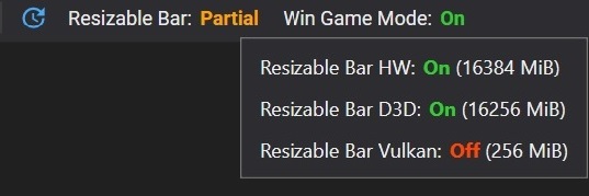

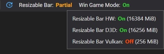

Intel Arc A770 : CapframeX meldet Resizable Bar für Vulkan: Off (256 MiB)
(Gigabyte X570S UD FW F6a , Arc A770, Treiber *.4644 und auch die letzten paar davor, Ryzen 5600)

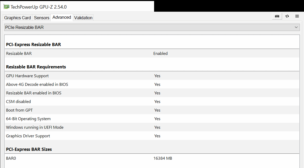

alles was man im BIOS korrekt setzen muss bzw kann, hab ich auch so gemacht:

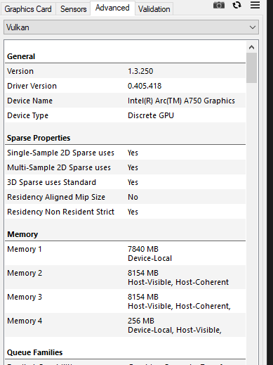

was GPU-Z dann aber im advanced tab für Vulkan anzeigt, erklärt wiederum wieso CapFrameX vermutlich gleich sagt: "reBAR nur teilweise" :

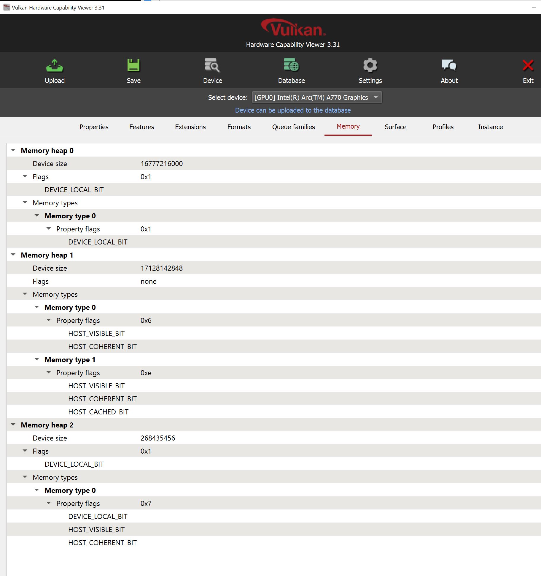

Hier noch die Übersicht was das eigene Vulkan Hardware Caps viewer Tool anzeigt:
  • AMD Ryzen 5600
  • Gigabyte X570S UD FW F6a (rBAR im UEFI an & laut Arc Control / GPU-Z rebar tab aktiv, siehe oben)
  • Intel Arc A770 16GB VRAM (Treiber *.4644 aktuell und die letzten 2-5 Treiber davor)
  • 32GB DDR4 System RAM
  • Windows 10
Jedenfalls bin ich eben skeptisch geworden ob hier alles optimal läuft,
und hab natürlich auch direkt nach dem vom CapframeX gemeldeten rBAR Status für die Arc & Vulkan im Netz gesucht und zusätzlich noch dies gefunden:
https://www.reddit.com/r/IntelArc/comments/13ycjpf/intel_arc_owners_vulkan_resizeable_bar_check/
tl;dr - You need to have an Intel processor with integrated graphics enabled and running for ReBAR to be on in Vulkan (as it stands right now)
https://github.com/IGCIT/Intel-GPU-Community-Issue-Tracker-IGCIT/issues/330

..das hatte ich nicht extra erwähnt das stimmt. wie auf dem GPU-Z screenshot zu sehen ist,
sind die entsprechenden Einträge im Bios aber scheinbar richtig gesetzt.
reBAR ist ja auch "an" , wie etwa das eigene Arc Control, capframex oder gpu-z vermeldet,
und funktioniert soweit auch messbar (wenn ich es im bios an/aus stelle und einen beliebigen Titel vorher/nachher benche).
nur eben für Vulkan ist es "merkwürdig" was sämtliche Tools auslesen,
und was der VulkanCapsViewer, das GPU-Z advanced tab, und eben capframex dazu anzeigt.
Arc Treiber ist der aktuelle 4644er , dass mir reBAR speziell für Vulkan aber als "off" bzw partiell angzeigt wird, war auch schon in den letzten versionen davor so.
Es schien mir hier nebensächlich zu sein, weil der Unterschied was man angezeigt bekommt scheinbar in der CPU liegt, wenn die bisherigen Berichte bzw dürftigen Infos stimmen.
Es handelt sich um ein Gigabyte X570S UD mit Bios FW F6a derzeit (ich weiß es gibt seit kurzem eine neuere (F6b).. werd ich mal versuchen am WE ) glaube kaum dass es nochmal nen Unterschied machen wird aber wer weiß.

@cvzone yepp, genau darauf wollte ich hinaus.. wieso melden alle tools dass zwar reBAR "an" ist, aber eben nicht "vollständig" bzw für Vulkan "off" ,
bzw limitiert auf die 256mb und nicht den gesamten vram Bereich..
und wieso sehen Leute mit Intel CPUs bzw um genauer zu sein mit CPUs mit iGPU dann scheinbar an den Stellen was anderes , für die Arc.

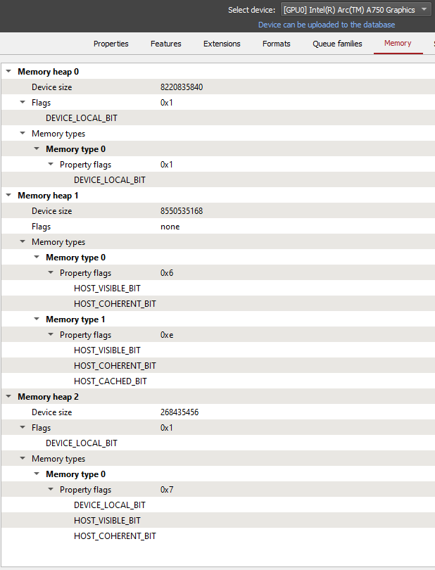

ReBar und was via Vulkan API bereitgestellt wird sind getrennte Dinge.
ReBar ist ja eigentlich erstmal nur für den Treiber da.
Ja, meine 3090 hat ihren Speicher mit ReBar als Device-Local, Host-Visible und Host-Coherent getaggt, Entwickler können also mit der Vulkan API manuell den gesamten VRAM addressieren (nutzen kannst du das eh nicht so einfach, sonst könntest du ja die gesamte GPU zum Absturz bringen. Da muss schon trotzdem noch ein Treiber dazwischen sein und schauen "die Addresse gehört zu einem anderen Prozess, die darfst du weder auslesen noch beschreiben!".
Aber wir wissen ja von Nvidia, dass bloß weil ReBar an ist, das nicht von einem Spiel auch genutzt werden muss. Je nach Whitelist nutzen Spiele das klassische Verfahren um Daten in die GPU zu bekommen, weil beides Vor- und Nachteile hat und es auf die Anwendung ankommt, was davon jeweils überwiegt.
Die Frage wäre jetzt nur, muss in Vulkan eine Anwendung den "ReBar" Fall und den "nicht-ReBar" beide im Code vorsehen und der Treiber sagt der Anwendung dann welcher davon benutzt werden kann? Das glaube ich nicht.
Ich würde davon ausgehen, dass das genau wie beim Rest auch ist: du sagst der API welche Daten für die GPU sind, das wird letztendlich dem Treiber übergeben. Und der macht dann damit entweder das was ReBar erfordert, oder eben das alte Verfahren. Und während man mit ReBar der API auch Fähigkeiten einräumen könnte, dir nur mit ReBar gehen, glaube ich nicht dass das notwendig ist, um Haupt-Vorteile aus ReBar zu ziehen.
Schließlich haben wir bisher noch nie davon erzählt bekommen, dass ein Spiel etwas besonderes tun muss, um ReBar nutzen zu können. Das wurde immer nur als Treiber-Intern gehandelt.
Aber hier bräuchten wir jetzt einen Vulkan Experten, um zu beurteilen ob dieser Unterschied überhaupt irgendwelche praktischen Einschränkungen hat für Spiele oder nebensächlich ist...
Und falls wir einen Vulkan-Experten auftreiben können, wären die nächsten Fragen: was sind denn Use-Cases für diese direkte Addressierung? Ist das wirklich dazu da, mit normalen Copy-Primitiven anstatt Vulkan-Copy-Primitiven Daten von und zur GPU zu kopieren? Muss man den Speicher vorher explizit in den eigenen Prozess mappen? Ist das eh nur, falls man vollständig exklusiven Zugriff auf die GPU hat? Oder ist das eigentlich nur eine informative Beschreibung der Eigenschaften der GPU aber eigentlich völlig unabhängig davon, wie man im Programm damit umgehen würde, weil eh alles abstrahiert und hinter Handeln versteckt ist? Gerade damit der Treiber die Kontrolle hat und zB Sicherheitschecks ausführen könnte.
Nachdem ich den ersten verlinkten Blog-Beitrag durchgelesen habe, kann ich mir ein paar meiner Fragen selbst beantworten:
  • Use-Case: Ja tatsächlich um Datentransfers mit normalen Copy-Primitiven zu micromanagen. Das kann also ein paar Instruktionen sparen, gegenüber der abstrakteren Methode die ich gewohnt bin. Und geht genau nur wenn der Speicher auch als DeviceLocal und HostVisible bereitgestellt wird
  • Ja, wird explizit gemappt, damit beim Mappen die Sicherheit berücksichtigt werden kann. Schon faszinierend das Vulkan hier die Errungenschaft der virtuellen Speicheraddressen mal direkt über Board wirft für ein paar Takte an Geschwindigkeitszuwachs
  • Es ist zu einem gewissen Grad informativ. Es gibt Vulkan-Copy primitive, die dann den Treiber machen lassen, was auch immer der Treiber für das beste hält, um Daten von einem Speicher in den anderen zu bekommen. Da drin können immer noch die Vorteile von ReBar genutzt werden, wenn der Treiber das möchte, genau wie in allen anderen Fällen.
  • Es ist möglich dass es gar keinen Speicher gibt der sowohl Host-Visible als auch Device-Local ist und das müssen Anwendungen auch können, die nicht einfach auf älterer Hardware / Software brutalst crashen sollen
TL;DR; das nicht der vollständige Device Memory Host-Visible ist, könnte dazu führen, dass Anwendungen, die dafür geschrieben wurden, nur mit ReBar oder auf iGPUs zu laufen gar nicht gehen würden.
Viel wahrscheinlicher: es könnte zu kleineren Geschwindigkeitsnachteilen führen bei Anwendungen, die manuelle Optimierungen in Vulkan für den ReBar Fall drin haben.
Es wird vermutlich keinen Unterschied machen, wenn die Anwendung für den "kleinesten gemeinsamen Nenner" geschrieben wurde. Die Entwickler also versuchen nur einen einzigen Weg vorzusehen, der für alles klappt. Denn dann würde dieser Device-Local, Host-Visible Memory eh nicht so genutzt.
Wie viele Spiele mit Vulkan Support die Vorteile nutzen könnten (also den Fall vorsehen) weiß ich überhaupt nicht...

Bei mir sieht es mit A770, B660 Aorus Master DDR4 und i5-13600KF (also ebenfalls keine iGPU) in GPU-Z genauso aus wie bei dir, bei Memory 4 steht auch 256 MB.
Sehr interessant das ganze und vor allem ärgerlich wenn es stimmt. Mit Intel Arc erlebt man immer wieder was neues.. aber ist ja nicht so als hätte ich nicht gewusst worauf ich mich da einlasse :D
Auch wieder geil wie hier von manchen Leuten wild drauf los geschrieben wird ohne zumindest zu versuchen den Ausgangspost zu verstehen..

Hast du schon iwo die Memory Angaben von einer Arc GPU gesehen wenn eine Intel iGPU vorhanden ist?
Ich würde ja raten, dass CapFrameX einfach nicht sauber trennt zwischen mehreren GPUs. Und wenn eine halt gemeinsamen Speicher in Vulkan anbietet nicht hinterfragt, ob das nur eine der beiden GPUs ist...

die genauen details von einem system mit intel cpu + igpu ,
was dort beim gpu-z advanced tab steht bzw noch ein bisschen besser im Vulkan Hardware Caps Viewer,
Wenn die igpu an ist, aber tatsächlich die dgpu angewählt ist - das hab ich bisher noch nicht.

die Speicher sind schon vollständig getrennt nach Device. GPU-Z klopft nur Memory Heap and Memory Type flach.
Fyi, das ist reproduzierbar mit meinem Intel 10750H + GTX 1650 TI (ohne ReBar). CapFrameX zeigt das Vulkan ReBar: on an, obwohl HW ReBar: off ist. Und die Speichermenge an der es das festzumachen scheint, ist schlicht der dynamische Speicher der iGPU.
Also CapFrameX scheint einfach zu schauen ob ein Speicher größer als der GPU Speicher Device-Local und Host-Visible ist oder so und trennt dabei nicht nach GPU.
Vulkan ReBar und DRD ReBar sind einfach nicht passende namen für das. Das ist ja mehr: gesamter GPU Speicher direkt addressierbar durch D3D/Vulkan. Deshalb wird ja auch die Speichergröße mit angegeben. Dann wäre es auch offensichtlicher, dass die Antwort fragwürdig ist bei mehreren GPUs.
Genau wie die ganze andere Verwirrung um ReBar. Das Feature erlaubt nur dem OS/Treiber nachträglich eine andere Menge an VRAM zu mappen / PCIe Mappings zu ändern. Aber den gesamten GPU Speicher in den CPU Addressraum zu mappen braucht auch kein ReBar, wenn man das nicht aus Kompatibilitätsgründen erst nachträglich im OS machen will.
Reaktionen: lynxx83
@lynxx83
Schaut bei mir genauso aus wie bei dir im Posting 1.
Bei mir sieht das so aus
Bin mit dem Arc Treiber etwas hinterher, aktuell läuft alles was ich spiele und sehe daher keine Notwendigkeit den Treiber zu wechseln.
