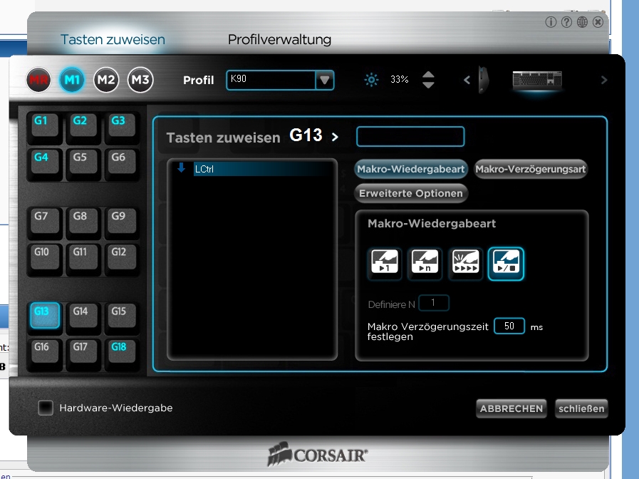

Ja die ist eher ein Hybrid und ich bin ja mit meiner zufrieden, also zurück zu meiner Frage ist das möglich eine Taste per makro oder was auch sonst dauernd zu halten ?
Habe gerade herum gegoogelt,aber auf die schnelle nichts gefunden.
Kommt natürlich auch darauf an, was du genau damit realisieren möchtest?
Geht mit GlovePIE auch, dass man das Betätigen auf eine Kombo legt und das loslassen auf eine zweite. Gibts sicher auch Anwendungszwecke dafür... was ich noch kenne war bei Neocron 2 die Feuertaste einzurasten wenn man mit der Drone am leveln ist...
Ja siehe Bild am Beispiel der K90. Es wird in dem Fall die STRG Taste als Macro aufgezeichnet ABER du lässt die Taste NICHT los, sondern beendest die Aufzeichnung. Gleichzeitig wird die Option (Rechts - Mitte der 4te Button) ausgewählt das der Druck der Taste dieses Macro startet und es AKTIV (da kein loslassen der Taste aufgezeichnet wurde) hält bis diese G-Taste ERNEUT gedrückt wird. Natürlich könnten nach dem drücken und gedrückt halten der STRG Taste noch weitere befehle mit oder ohne Verzögerung eingegeben werden.

ja ich brauch den befehl für ein Spiel die taste muss einfach dauernd gehalten werden mehr nicht , sie brauch nicht abgesetzt zu werden, also keine pausen
