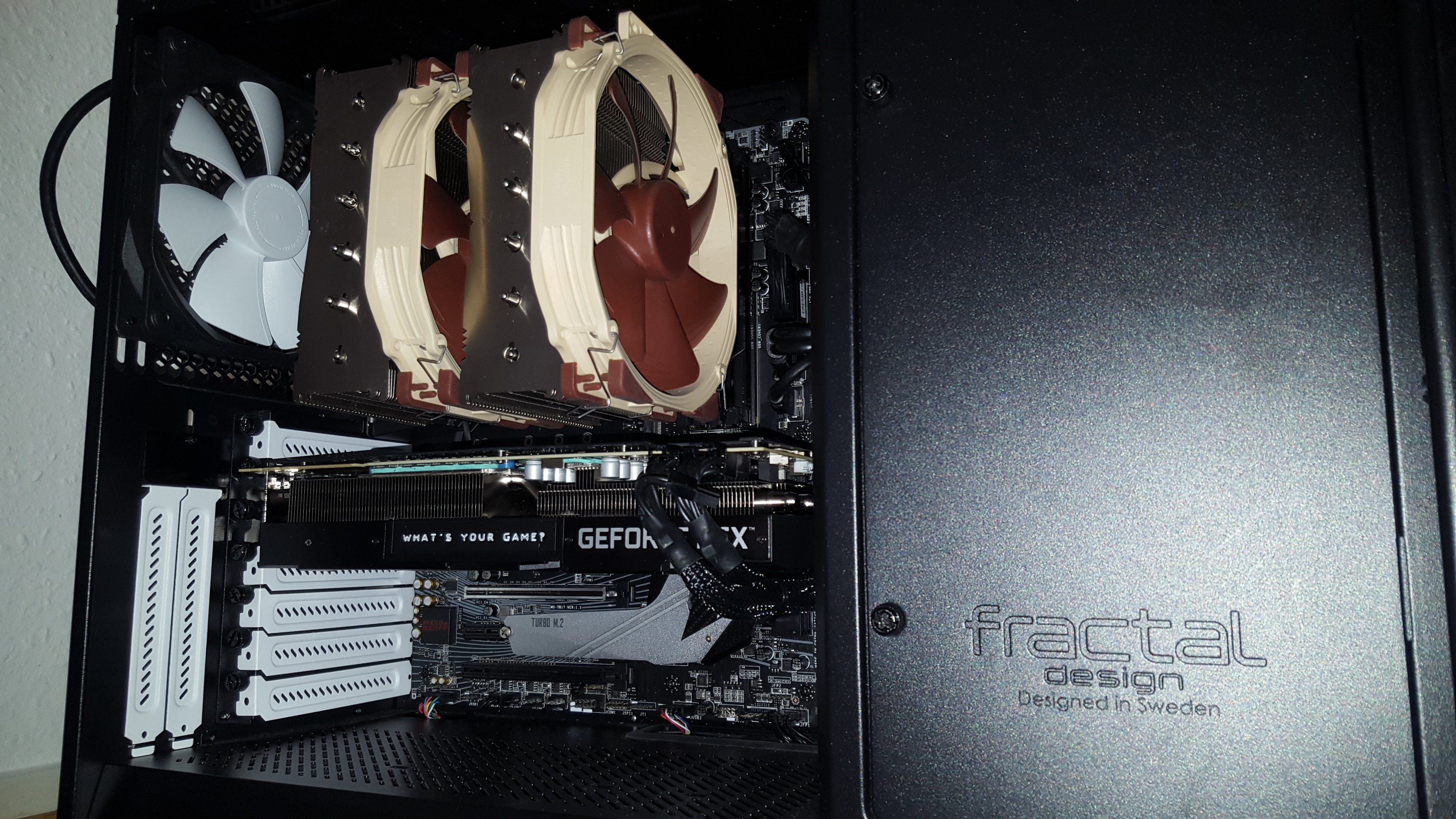

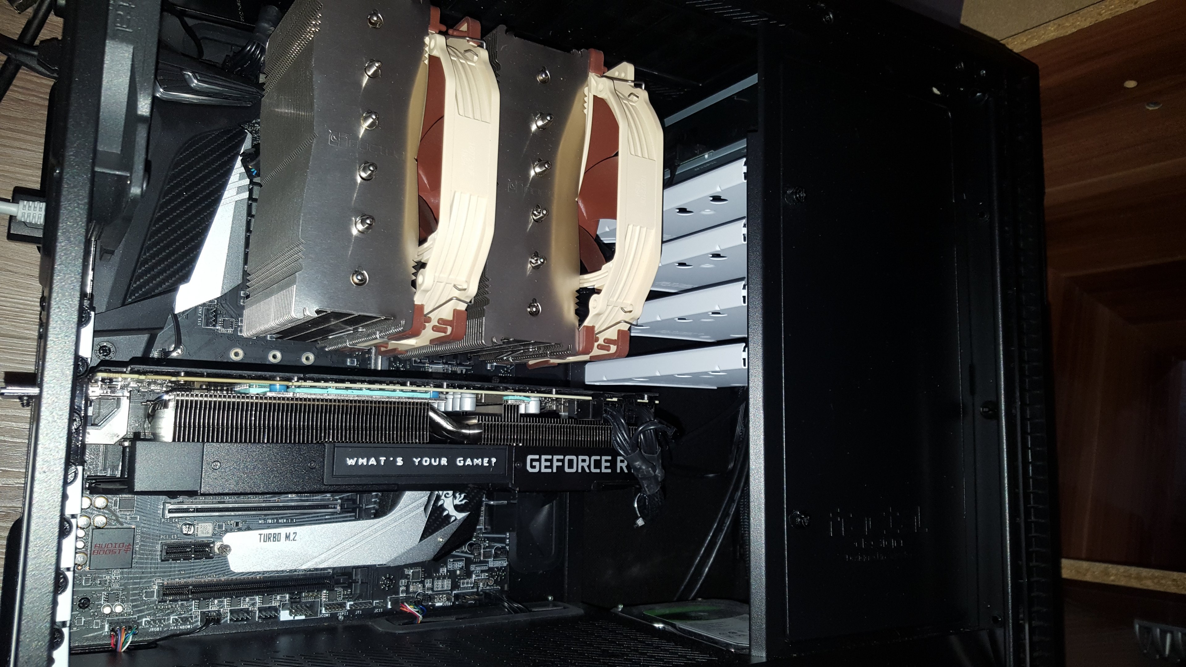

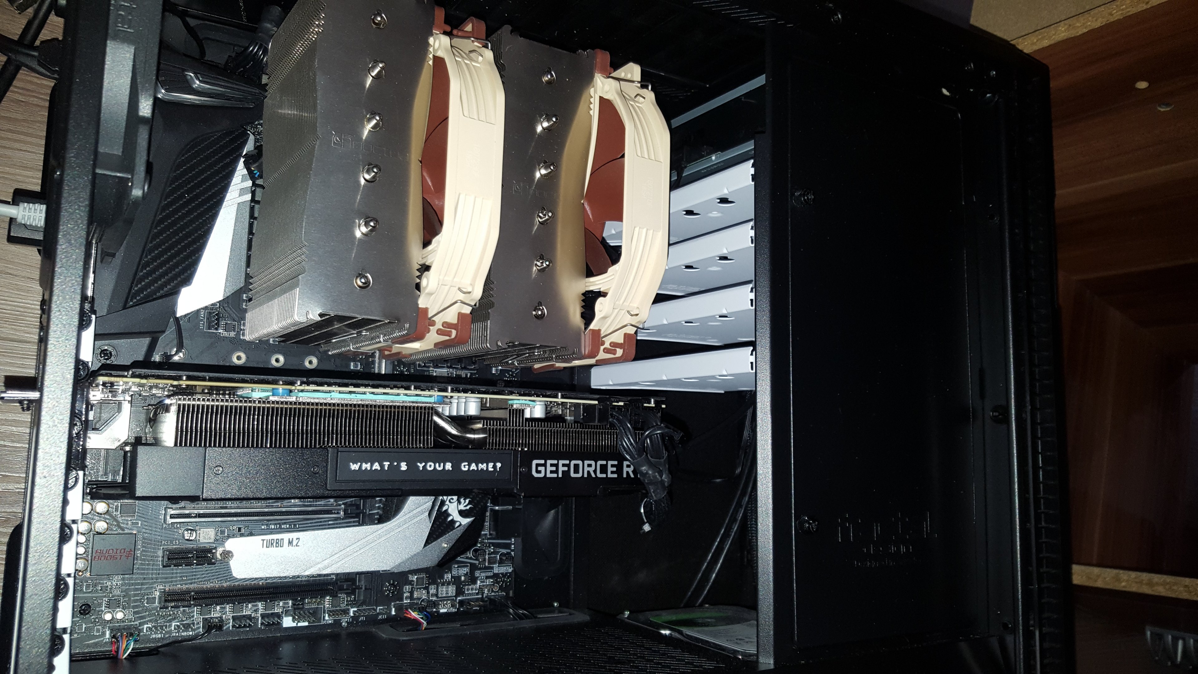

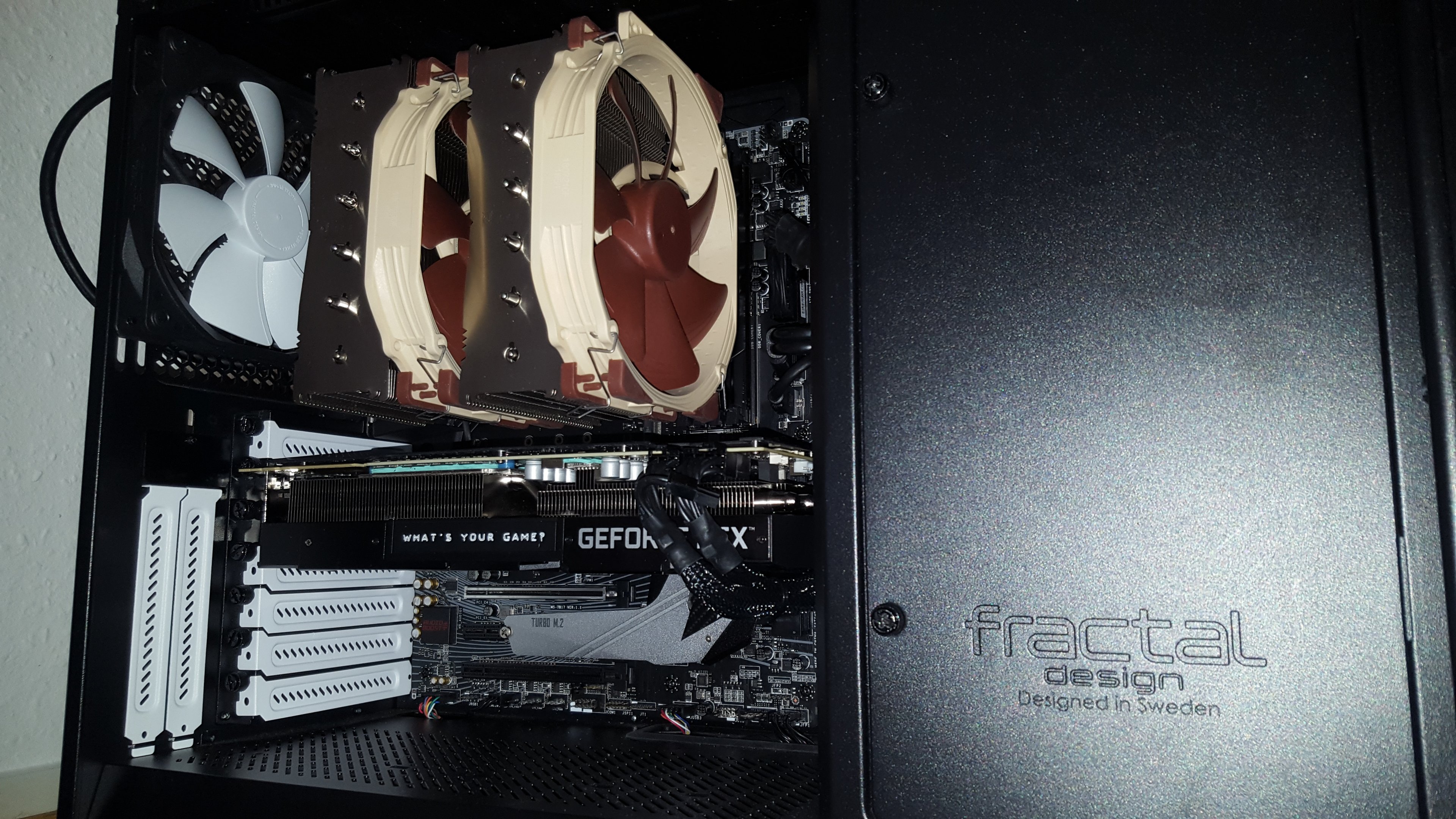

Also ich habe das Define R6 Gehäuse mit den Default Lüftern, vorner 3, hinten 1, hier noch paar Bilder davon.
Andere Spiele laufen einwandfrei und knacken teilweise zb nichtmal 73 Grad.
zB Battlefield 5, League of Legends, Battlefront 2.
Mich nervt nur diese dumme Lüfterhochboosterei von 1500 RPM auf 3400 RPM, 3400RPM ist nun wirklich laut.
Sonst habe ich 0 Probleme also mit Rucklern oder ähnlichem läuft alles wie es soll, wenn doch nur dieses Lüfterproblem nicht wäre.
Mit MSI Afterburner die Lüfter steuern geht nicht? Temperaturen passen ja, 73 °C ist doch völlig in Ordnung. Sieht gut aus, alles sehr sauber verlegt bzw. eingebaut.
StarAndi schrieb:
Naja es kommt auf das Spiel an, bei Hunt Showdown zb steigt es sehr schnell auf um die 79/80C
und der Lüfter boostet beim Sprung von 78C auf 79C hoch um dann wieder beim erreichen von 78/77C langsamer zu werden. Das Spiel wiederholt sich ständig.
Also bei den Spielen wo das Problem auftritt kommen die Lüfter Boost Geräusche relativ schnell.

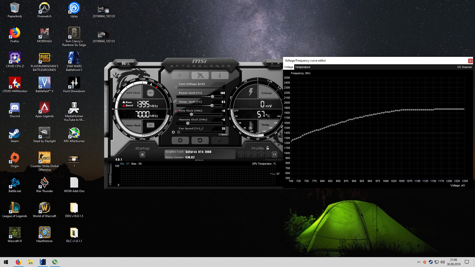

Versuche meine Karte gerade zu undervolten.
und blicke es einfach nicht, sry.
Wieso läuft unten die Volt Skala bis 1250?
Ich will ja 0,975V bei den maximalen MHz einstellen.
Wie muss dann meine Kurve genau laufen?
So sieht meine Default Kurve aus.
Und wieso ist mein maximal Mhz Wert bei 1890 MHZ also ganz am Ende rechts?
Der Chiptakt meiner Karte ist doch bei 1755 Mhz?
