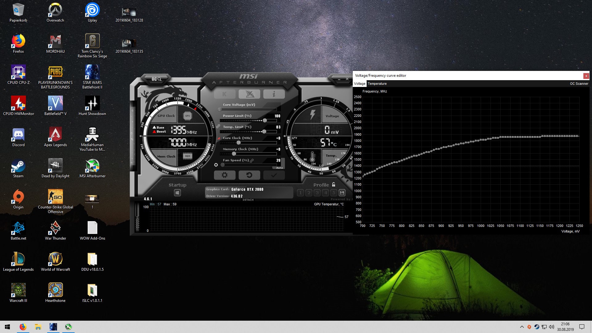

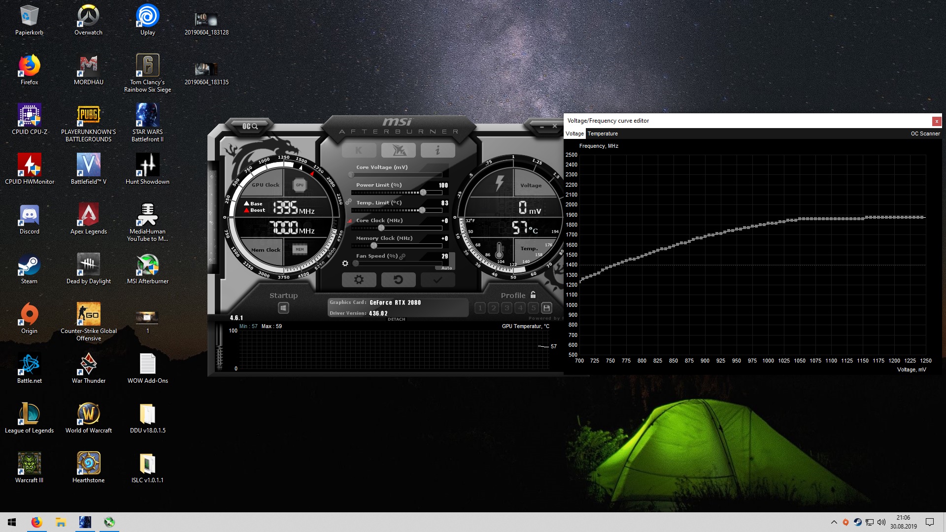

Ich verstehe einfach nicht wie das funktioniert.
Du "ziehst" die Kurve quasi auf den von Dir gewuenschten Wert. Du willst 0,975V, ergo musst dein maximaler Wert bei 0,975V erreicht sein.
Sagen wir mal Du willst 2000MHz bei 0,975V haben dann musst das Maximum deiner Kurve beim Schnittpunkt von 0,975V und 2000MHz sein - alle Werte dahinter kannst Du einfach kleiner als das Maximum machen, die werden nach dem Abspeichern einfach als gerade Linie dargestellt (passiert bei mir automatisch nach dem Abspeichervorgang)
Aber wieso ist dann zB hinten bei knapp 1900 mhz bei zB 1225 Watt?
Das macht doch keinen Sinn?

Die Kurve habe ich so verstanden:
Die GPU wählt abhängig von ihrem Lastzustand, der Temperatur, der Leistungsaufnahme etc. eine "Ziel-Taktfrequenz". Die Kurve gibt dann an, welche Spannung in Volt benötigt wird, um diese Frequenz stabil zu betreiben.
Erhöhst du den Takt bei einem bestimmten Volt-Punkt (also ziehst das Kästchen nach oben), liegt bei dieser Spannung ein höherer Takt an.
Beispiel um es besser zu erklären:
Deine Grafikkarte "entscheidet", dass sie auf 1800MHz boosten möchte.
Du hast derzeit bei 0,9V laut Kurve einen Takt von 1700 Mhz. Bei 1,0V hast du 1800 MHz.
Deine Grafikkarte wird also bei 1,0V mit einem Takt von 1800MHz laufen.
Zeihst du nun alle Punkte um 100MHz nach oben, erreichst du bei 0,9V 1800MHz und bei 1,0V 1900 MHz.
Dein Taktziel von 1800MHz bleibt erstmal bestehen. Es liegen also für den gleichen Takt von 1800 MHz nur noch 0,9V an.
Dadurch sinkt die Stromaufnahme des Chips und damit natürlich auch die Leistungsaufnahme und im Endeffekt die Temperatur.
Normalerweise würde deine GPU nun den Takt weiter erhöhen, denn du hast ihr ja "Luft" bei Temperatur und Leistung verschafft. Das möchtest du aber ja nicht unbedingt, denn dadurch steigen zwar die Grafikleistung, aber auch wieder die Temperatur an.
Also legst du ein Powerlimit von ca. 90% fest, die Karte bleibt bei 0,9V und 1800MHz und der geringeren Leistungsaufnahme.
Alternativ kannst du auch, wie von @rasenschach erwähnt, alles Punkte rechts von deiner Zielspannung auf den gleichen Wert ziehen und deine GPU wird Takt und Spannung beibehalten und die Spannung ebenfalls nicht erhöhen.
Sorry, ist etwas lang geworden der Text ^^
