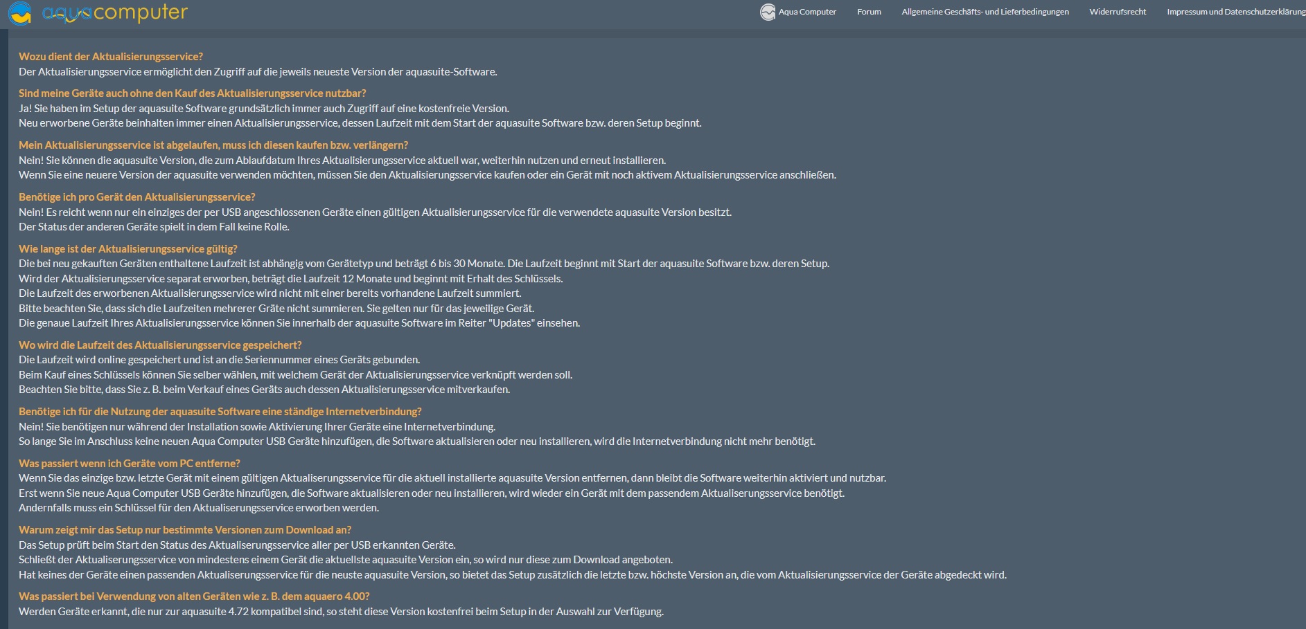

Wenn du von Aquacomputer hardware kaufst ist automatisch ein Lizenzschlüssel dabei die laufzeit dieses Schlüssels ist unterschiedlich, je nach Preis der Hardware. Aquasuite ist kostenlos und bleibt es auch, verlängerst du deinen schlüssel nicht nach zum Beispiel 30 Monaten dann erhälst du halt keine Firmware updates mehr für deine Hardware, dennoch kannst du die Hardware vollumfänglich nutzen zusammen mit Aquasuite. Nur bekommst du halt keine Updates mehr wenn es verbesserungen gibt.
Ab hier überarbeitet:
Die Lizenzen kosten 9,90 Euro oder die Lizenz für 1 jahr
mein neuer kleiner Ultitube mit D5 Next Pumpe hatte eine Lizenz von 30 Monaten und somit muss Ich erst wieder am 13.05.2023 eine Lizenz kaufen für 9,90 Euro. Wenn Ich bis dahin aber wieder etwas neues kaufe kann es sein das sich die Lizenz wieder verlängert. Also zum Beispiel nochmal eine Ultitube mit D5 next dann wird es wieder um 30 Monate ab Inbetriebnahme der Hardware verlängert.
Nutzen kann Ich die Hardware trotzdem Ich erhalte nur keine Firmware Updates mehr wenn Ich die Software Lizenz nicht verlänger durch 9,90 Euro oder durch kauf neuer Hardware.
Hardware die Ich schon benutze erhält dadurch natürlich auch weiterhin die Firmware Updates, zum Beispiel mein CPU Waterblock mit Vision bekommt jetzt auch weiterhin Updates bis 2023.
https://forum.aquacomputer.de/wasserk-hlung/p1438747-neu-aktualisierungsservice-ab-aquasuite-x/
