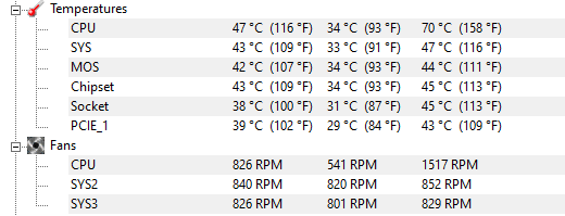

Nach drei Stunden FlightSimulator2020 finde ich das ok. Gehört habe ich von den Lüftern nichts.
Die 70 Grad CPU lagen nur einmal kurz an, sonst 60-63 Grad.
Die Gehäuse habe ich auf feste Drehzahl gesetzt. Schein ok zu sein.
