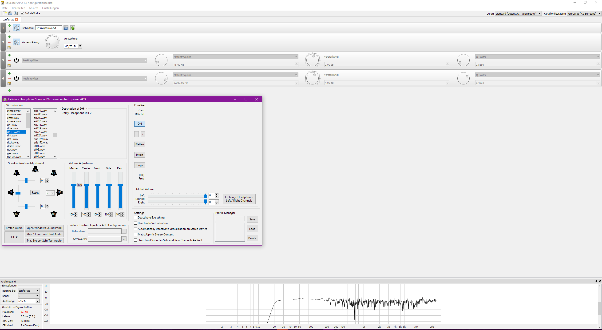

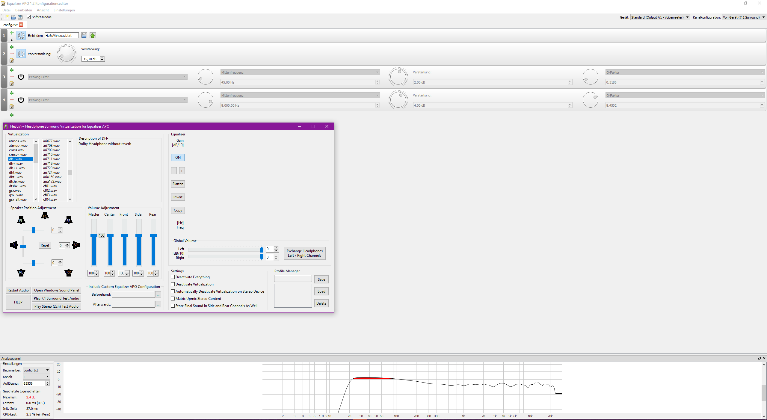

So sehen die verschiedenen Dolby Headphone Modi EQ technisch aus.
kleinster Raum:
Dolby Headphone+
Dolby Headphone ++
Der erste Modi mit kleinstem Raum hat keinen Reverb. Die Raumgröße scheint durch den Reverb dargestellt zu werden.

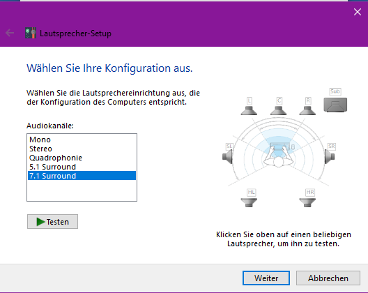

Okey wenn ich mir die : SoundblasterX G5 jetzt kaufen würde wie sieht das dann mit dem 7.1 Virtual Surround Sound aus? Wie aktivier man diesen und stellt in ein ?
Wenn du den Surround Downmix der Karte nutzen willst, unter win 5.1/7.1 einstellen und im Treiber selber den Surround Algorythmus aktivieren. Außerdem sollte unter win selber 5.1 oder 7.1 bei der Lautsprecherkonfiguration eingestellt sein.

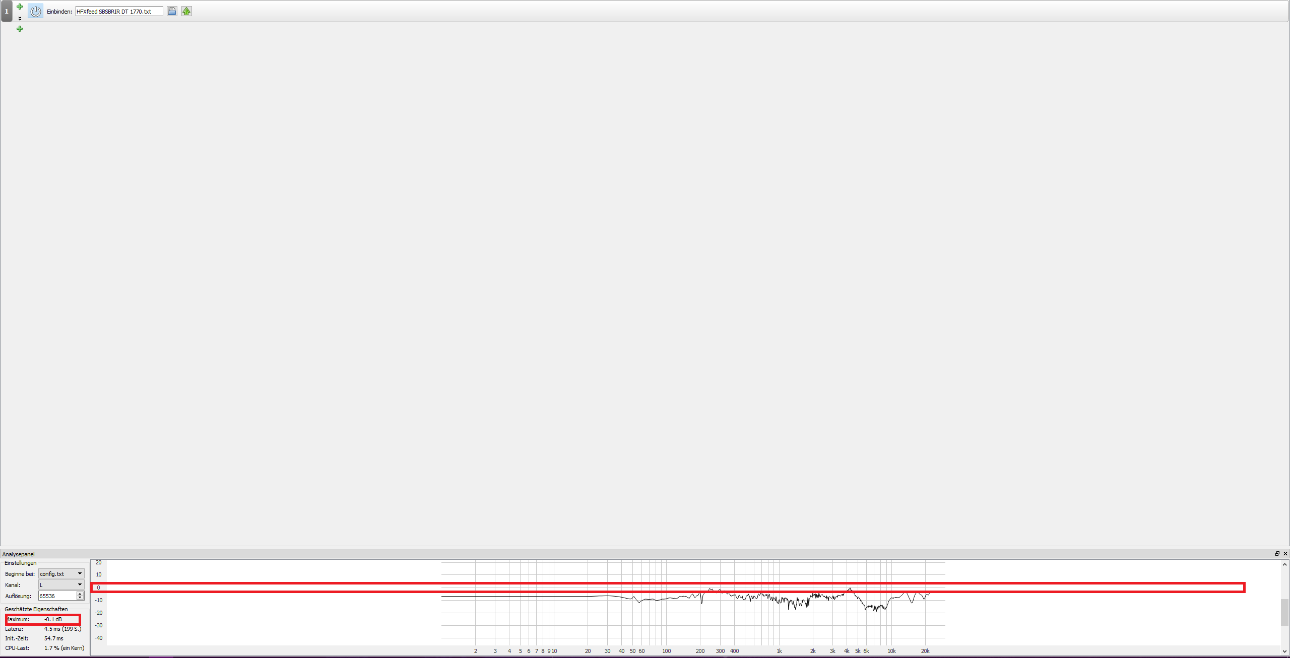

Außerdem solltest digital nicht oder zumindest nicht so weit anheben um Clipping zu vermeiden.
3 DB kann man in der Regel anheben ohne das dass Clipping deutlich hervortritt. Muss man aber testen.
