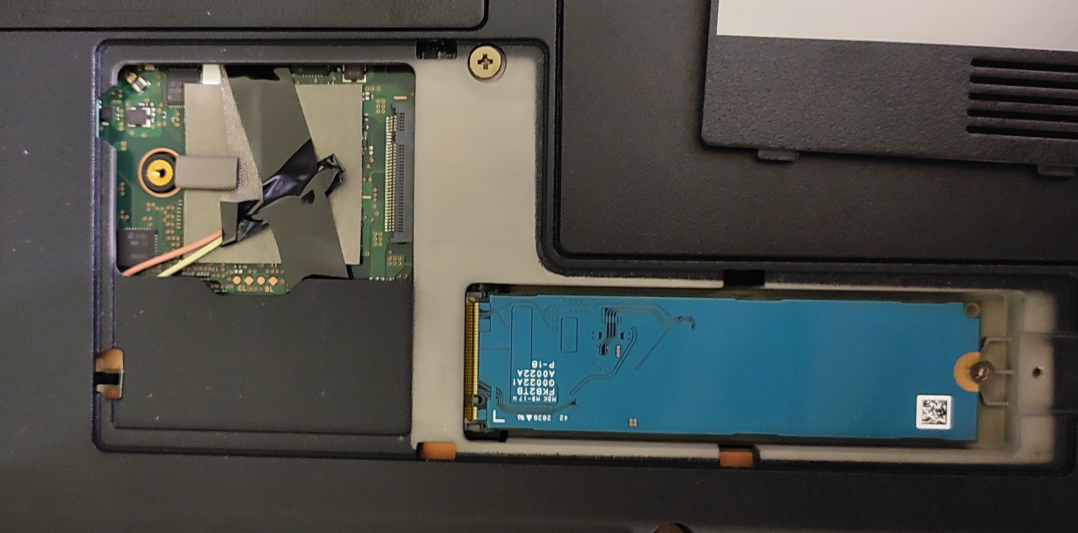

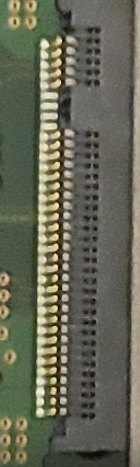

Und ist wohl für ein WLAN/LTE Modul gedacht. Würde mich wundern wenn man da eine M.2 SSD drin betreiben kann.yxy schrieb:Der leere Slot scheint fast quadratisch zu sein.
M.2 hat 4/8 Pins neben dem Key, das Teil 5/10. M.2 ist es also schon mal nicht.

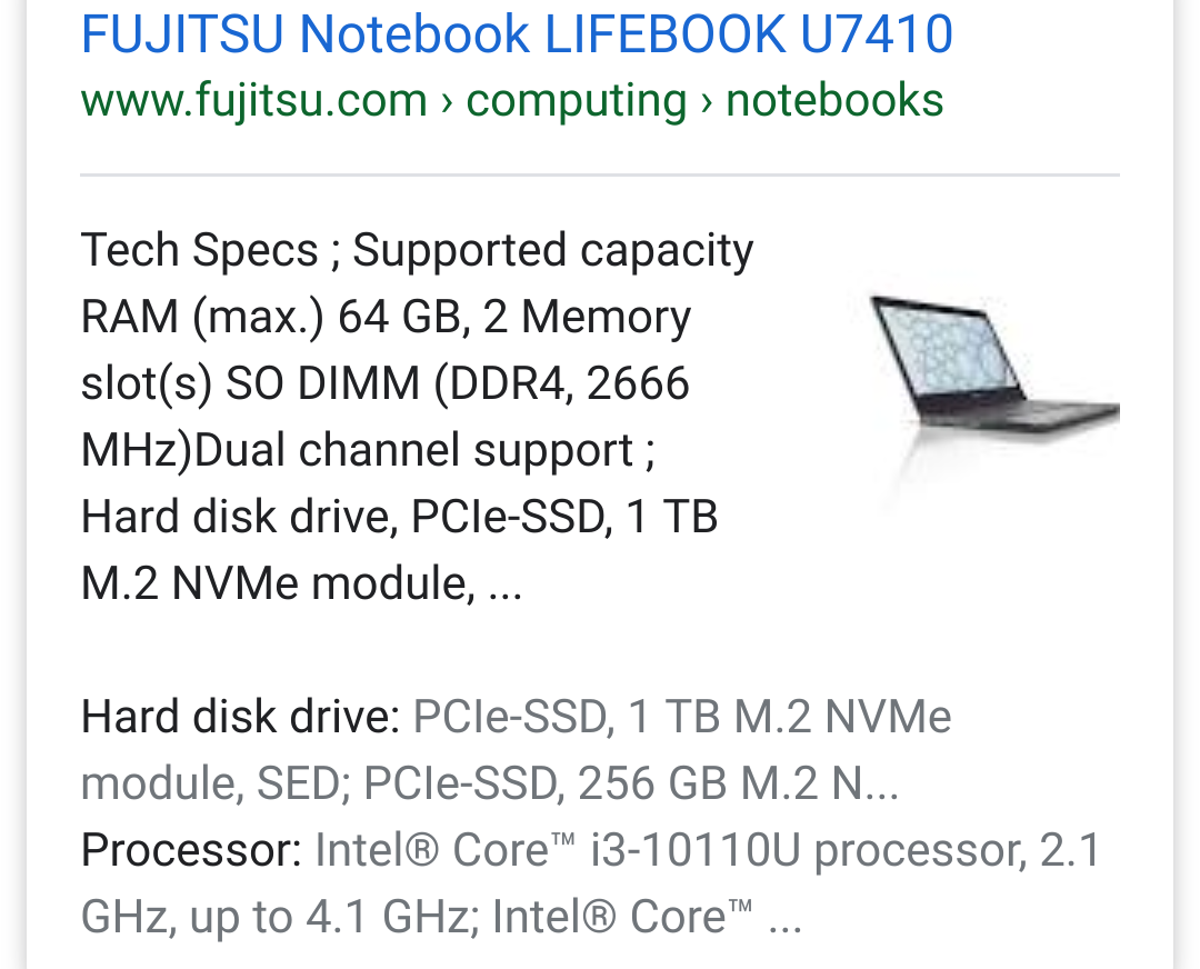

Die verbaute form ist M.2 2280, kann aber nicht sehen ob Sata oder NVMe
was frei ist, wird auch m.2 sein, da dort jedoch LTE Antennenkabel liegen, glaube ich dass das ein USB Anschluss ist.
M.2 Anschluesse koennen alles moegliche beeitstellen. was der da kann, steht im Handbuch auf der Sony Website
Edit: also im Internet heißt es 2 SSDs. Ach Mist, da sind die RAMs gemeint...
"2 Dual band WLAN antennas, 2 LTE antennas optional ". D.h. wenn ich es richtig sehe wird es nichts mit einer zweiten SSD :/
genau so ist es, der Slot ist für ein LTE Modem Karteyxy schrieb:wenn ich es richtig sehe wird es nichts mit einer zweiten SSD :/

schau mal genau in die anleitung. oft haben die wenigstens noch SATA angeschlossen. sonst geht auch eine SD karte mit adapter da rein
Eventuell liegt am Slot USB und PCIe x1 an - dann könnte diese SSD passen: https://geizhals.de/western-digital-pc-sn520-nvme-ssd-256gb-sdaptuw-256g-a1797615.html
Mechanisch müsste das jedenfalls gehen, das heißt aber nicht, dass es dann auch funktioniert

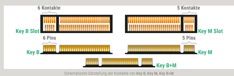

Zumindest eines von den LTE-Modulen, die in diesem Dokument erwähnt werden, ist M.2 2230 B-Key mit PCIe. Ich vermute, dass eine NVMe-SSD im selben Formfaktor dann auch funktionieren würde, kann das aber nicht garantieren. (Edit: Größe korrigiert)
Alles klar, danke euch.
D.h. diese SSD könnte (zumindest von den Maßen und vom Anschluss her) funktionieren?
https://www.reichelt.de/de/de/kioxi...30-kbg40zns512g-p317832.html?PROVID=2788&&r=1

Key M hat 5 und Key B sogar 6 Pins neben der Einkerbung, außer du meinst was anderes.ghecko schrieb:M.2 hat 4/8 Pins neben dem Key, das Teil 5/10. M.2 ist es also schon mal nicht.
Der Anschluss oben im Bild hat aber 5 Pins auf dem kleineren Anschlussteil.Gurfaild schrieb:Nein, du bräuchtest eine mit B-Key oder mit B-M-Key - die von deinem Link hat M-Key und passt mechanisch nicht
Der Typ B hat aber doch 6? Oder bringe ich da was durcheinander?
