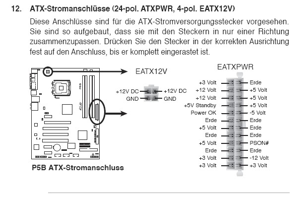

da mein P5B nur einen 4-pol EATX Anschluß hat(siehe Anhang), muss ich wohl meinen DualCore wieder ausbauen oder :hammer_alt:
Wie ging der Spruch von Dieter Nuhr noch...
Der-Eisbaer schrieb:
Ist ja auch nur besonders empfehlenswert, nicht zwingend vorgeschrieben.
warum hat man dann auf dem P5B nicht eine 8-pol Buchse montiert?

Und das dein P5B keinen 8pol Stecker hat tut mir wirklich leid, es gab halt mal eine Zeit da gab es diesen Standart noch nicht.
@Der-Eisbaer
hier wurde von einigen behauptet, man müsse den 8-pol EATX Stecker benutzen, als würd es nicht ohne gehen. Dem ist aber nicht so, man kann wahlweise auch den 4-pol Stecker benutzen.
Das klingt ja so, als wäre das P5B schon Ewigkeiten auf dem Markt und wäre inzwischen veraltet.:eek:
pieeeeeeeeeeeeeeeeeeeeeep! "als würde es nicht ohne gehen" hat NIEMAND gesagt! nur das es vorteilhaft sei, bezüglich der spannungsstabilität! man kann es sehen wie mit min-hardwareanforderungen und empfohlenen ;) hat man die möglichkeit 8pol anzuschließen, sollte man dies tun, falls nicht "reicht" auch n 4pol.
