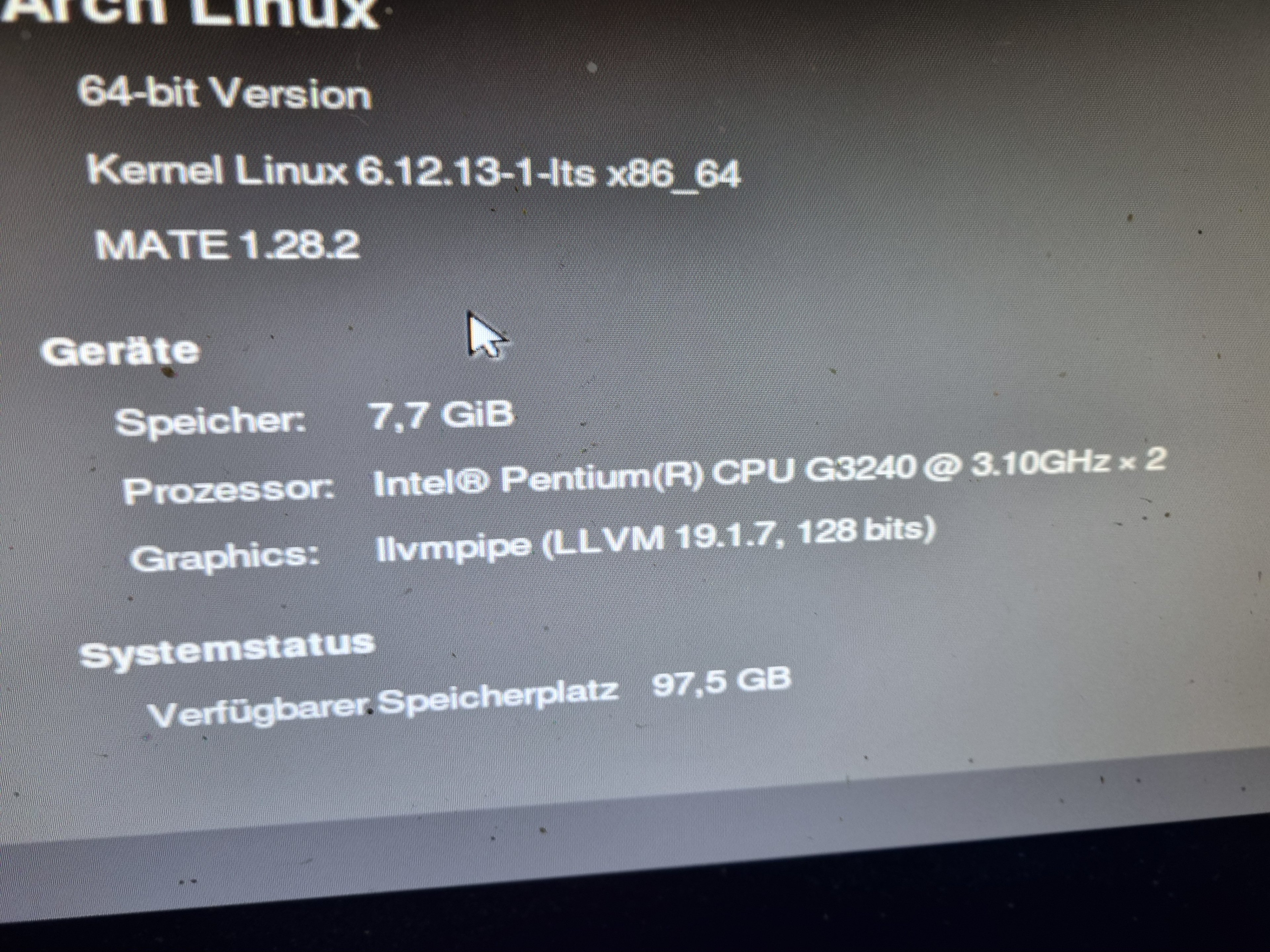

Habe Arch Linux und Antix Linux ausprobiert, mit Nouveau Treiber nur 1024 x 768 mit schwarzen Rändern oben/unten und rechts/links, schon beim Start Logo von Mainboard
Mit der iGPU getestet von G3240 und anderen PC, beides kann man den ganzen Bildschirm nutzen.
Antix Linux Nvidia Treiber 340xx probiert, habe ich dadurch die Desktopumgebung zerschossen

Denke mal, die Auflösung läßt sich nicht wie gewünscht ändern?
Das wird aber dann nicht durch eine sterbende GPU verursacht, sonder eher falscher Treiber.

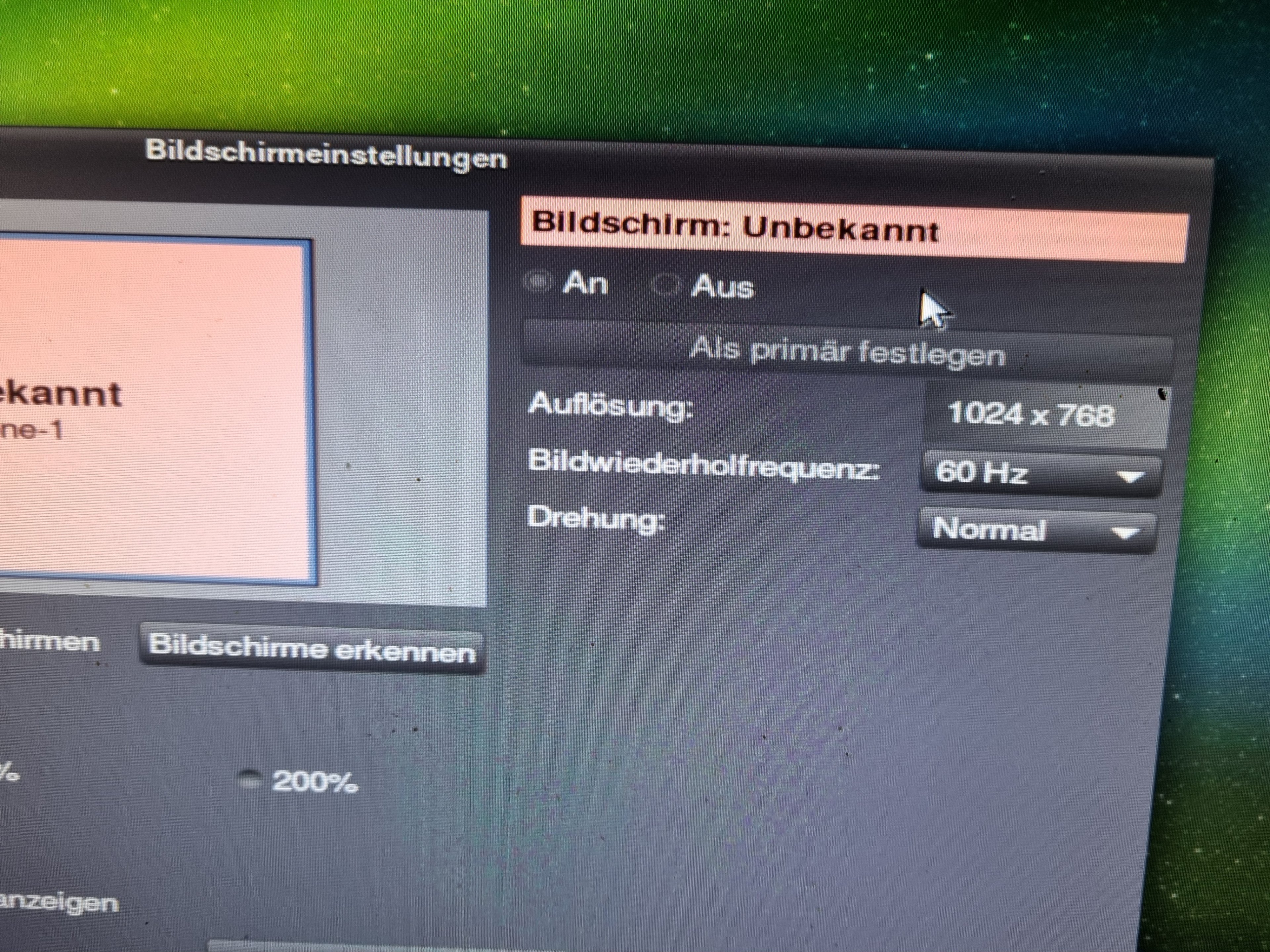

bei Arch Linux nein und bei Antix Linux war eine 12xxXxxx Auflösung, die Ränder blieb und nur kleiner.

Eventuell auch eine Monitoreinstellung wenn das Bios schon nur mit dicken Rändern ist.

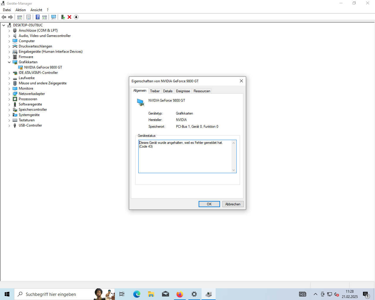

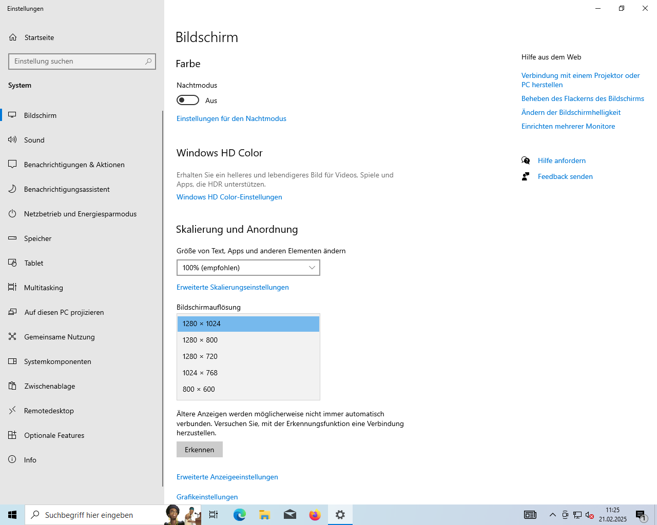

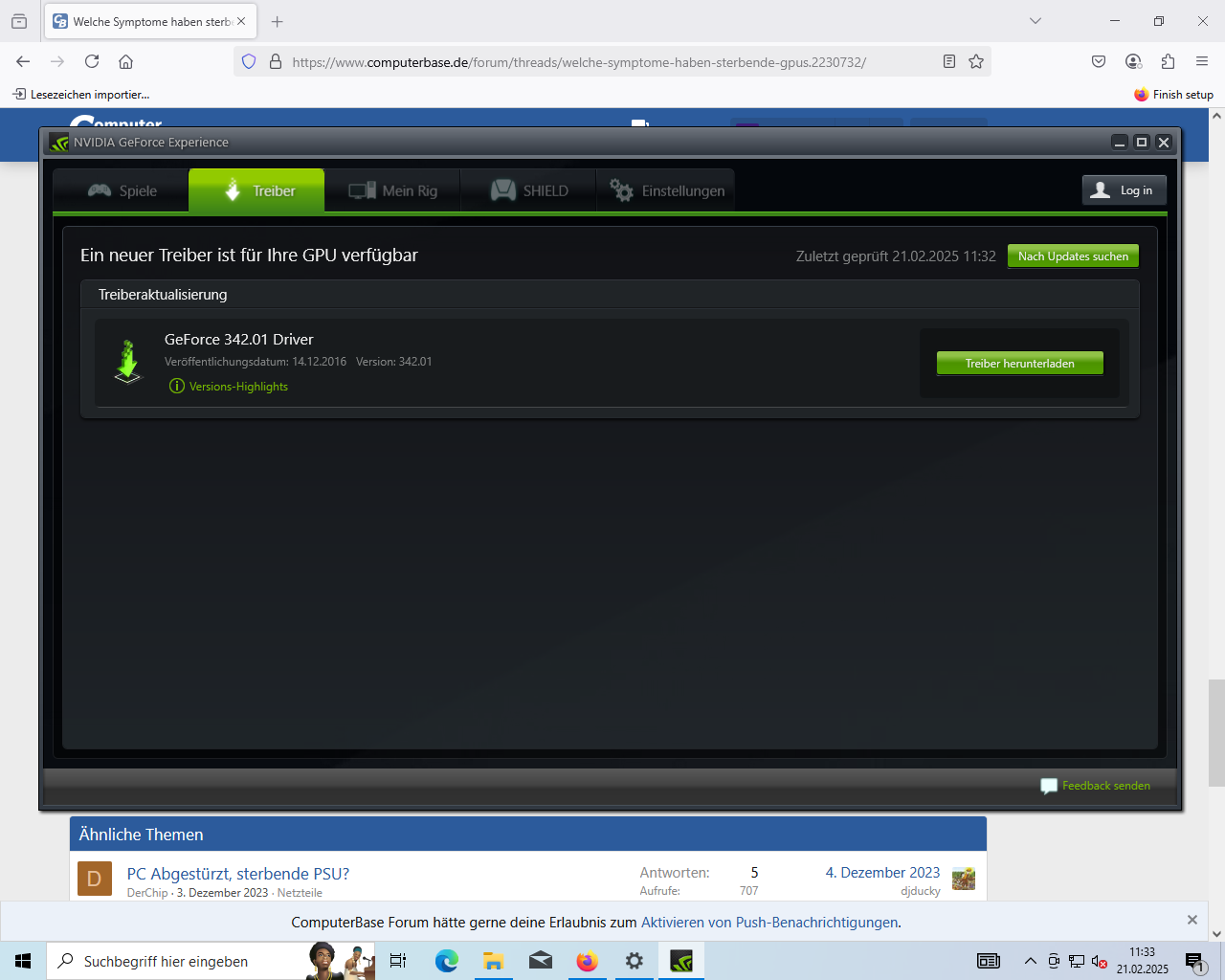

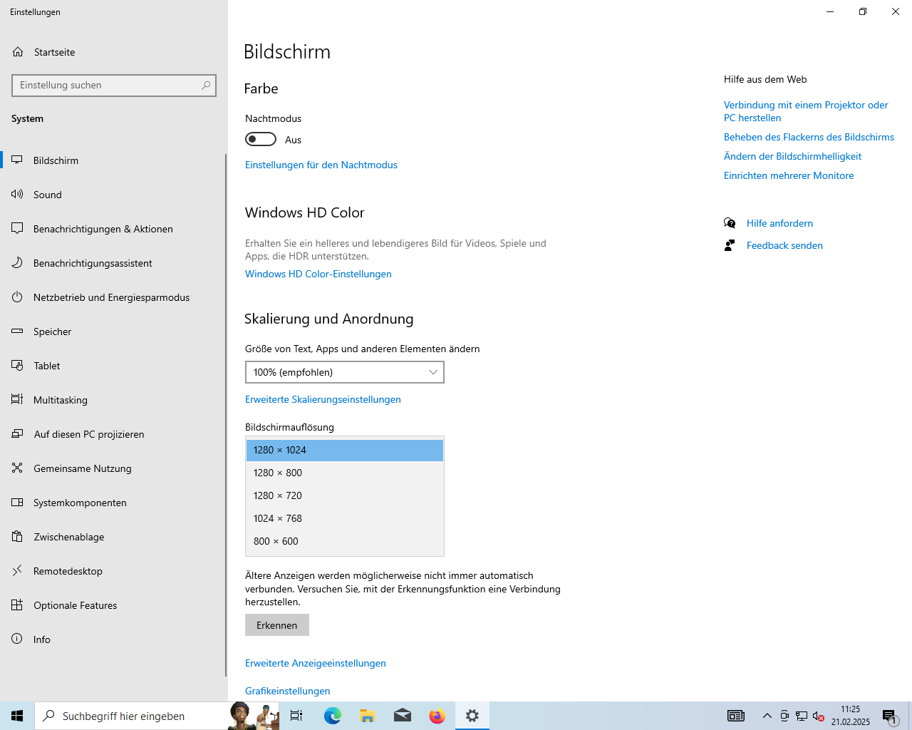

Habe jetzt mal Windows 10 mal installiert, treiber 342.01 installiert, jetzt kommt fehlermeldung, schon vor der installation von Nvidia treiber und versucht den Treiber 342.01 zu aktualsieren. Höhere auflösung geht nicht. die schwarzen streifen bleiben oben/unten und rechts/links

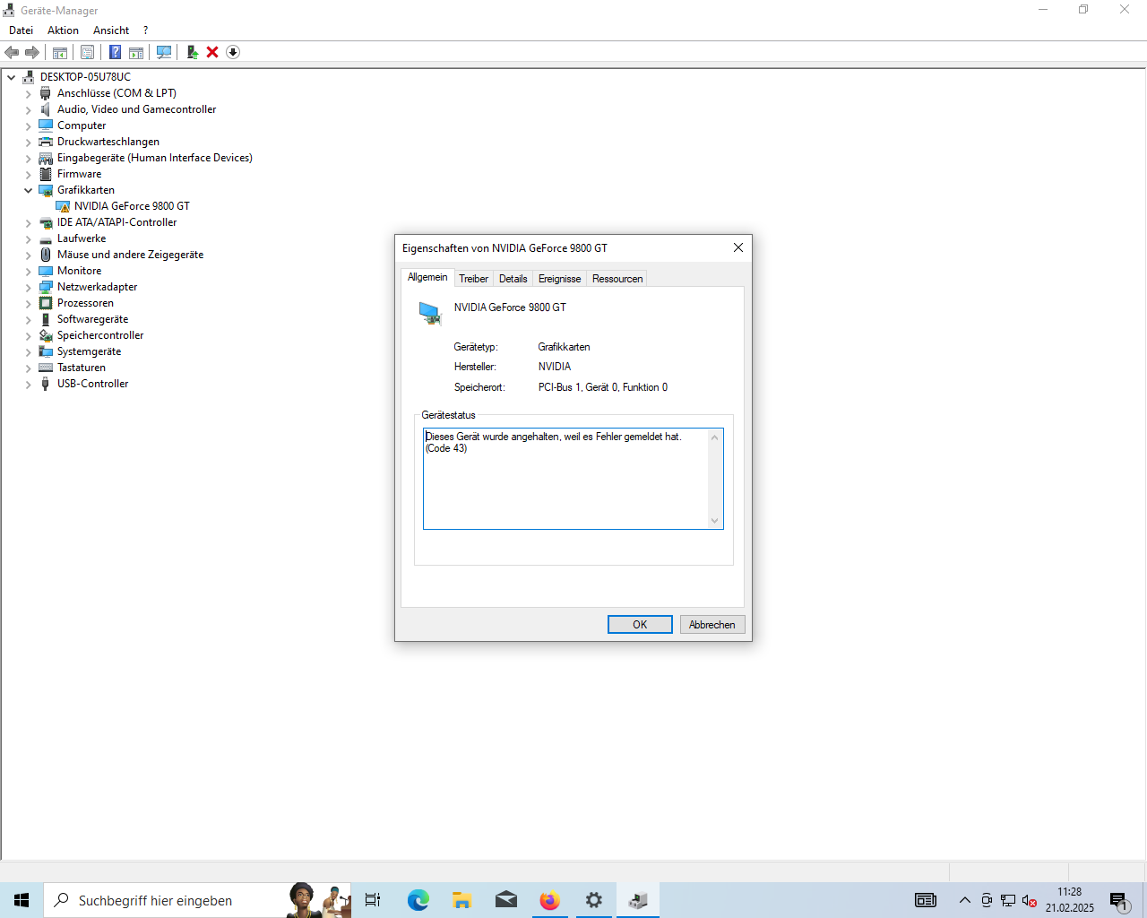

Code 43 ist bei Nvidia fast immer: GPU hinüber.
Ganz selten Treiber, das ließe sich mit DDUund dem korrekten Treiber korrigieren. Hilft das nichts dann siehe erster Absatz.
Also hinüber.
Welche Treiber ich probiert habe? Nouveau Treiber von Arch Linux und MX Linux, Windows 10, den er herunterlädt und Treiber von Nvidia (341.96) den ich heruntergeladen habe
