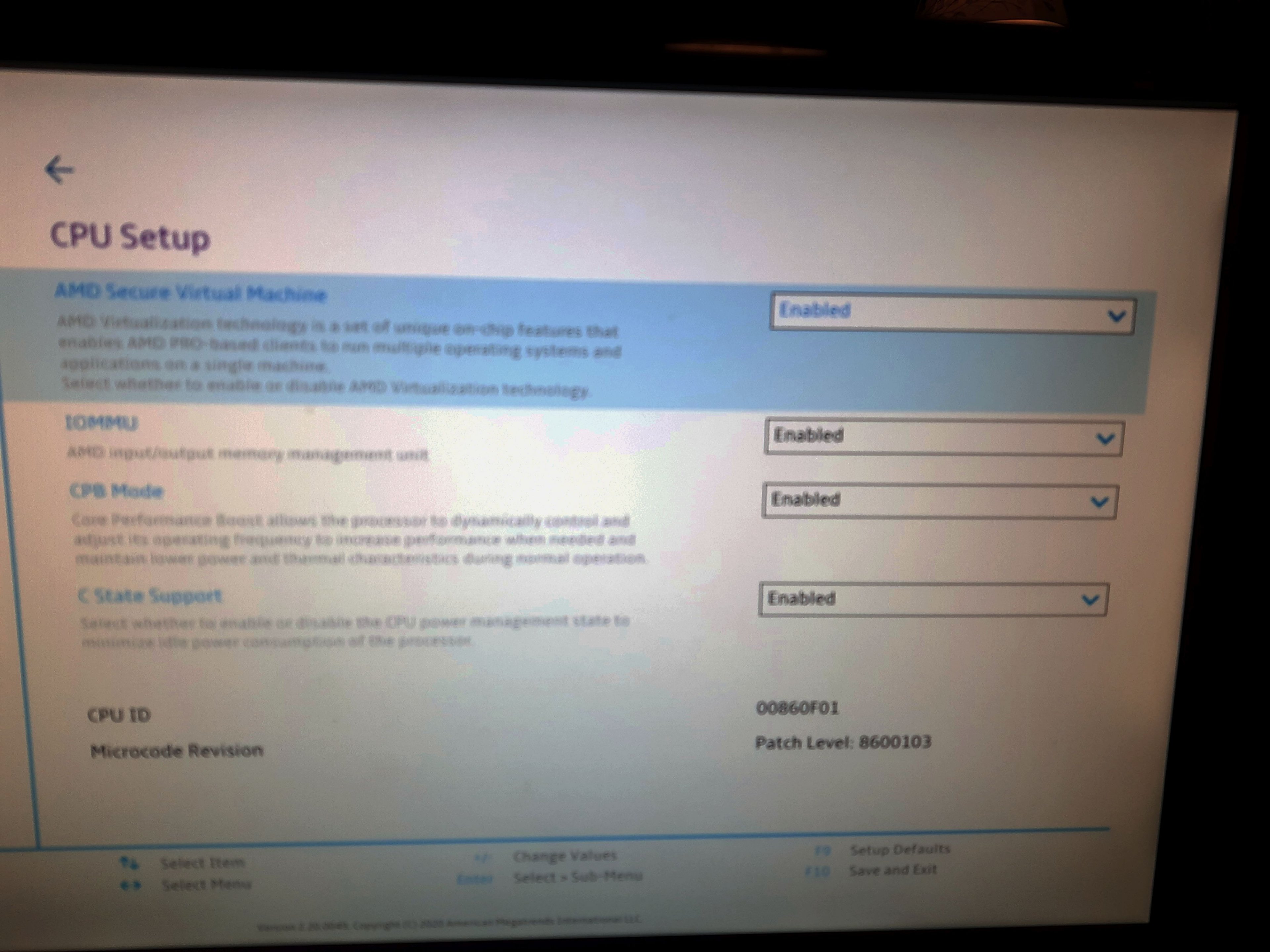

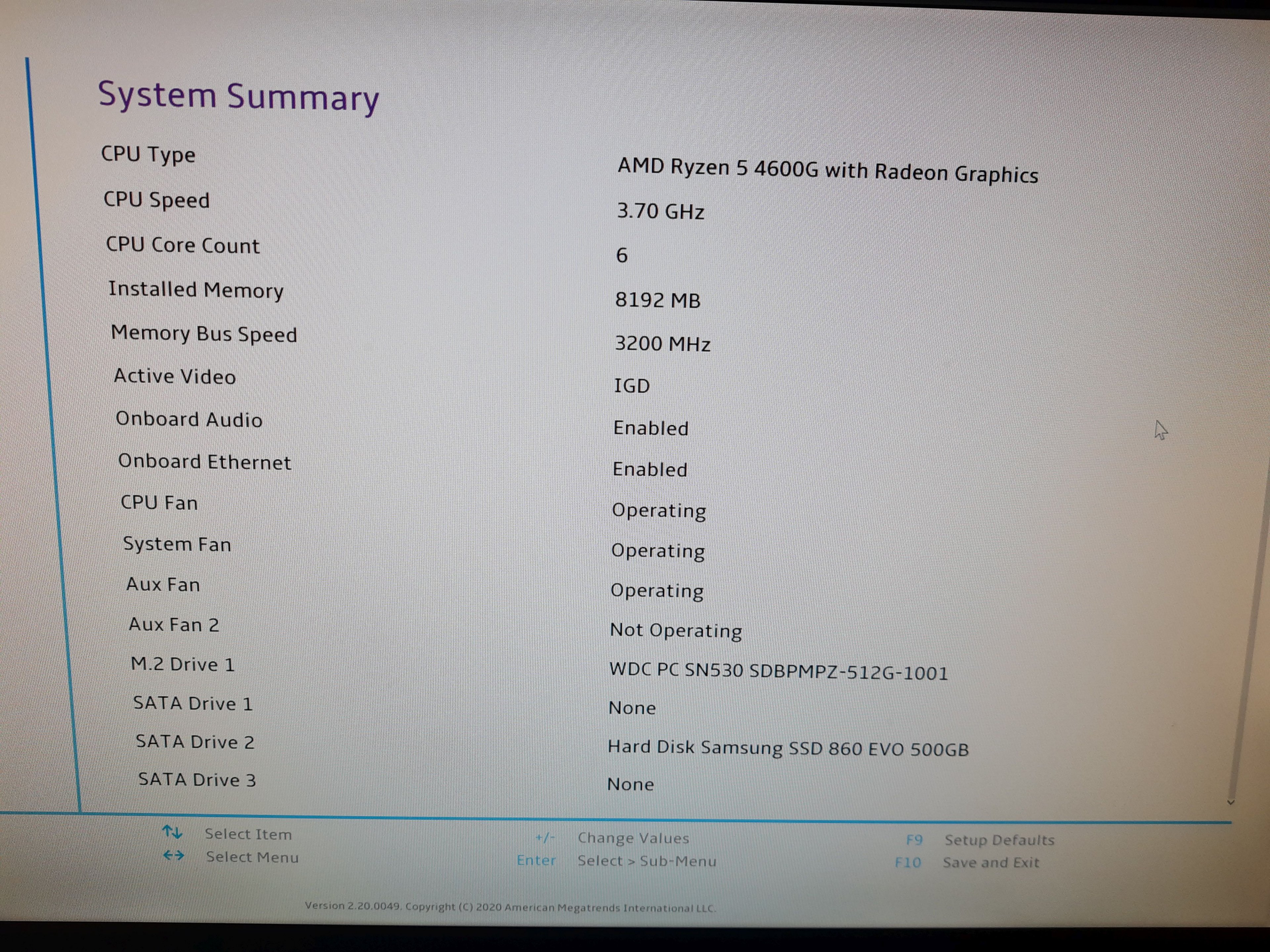

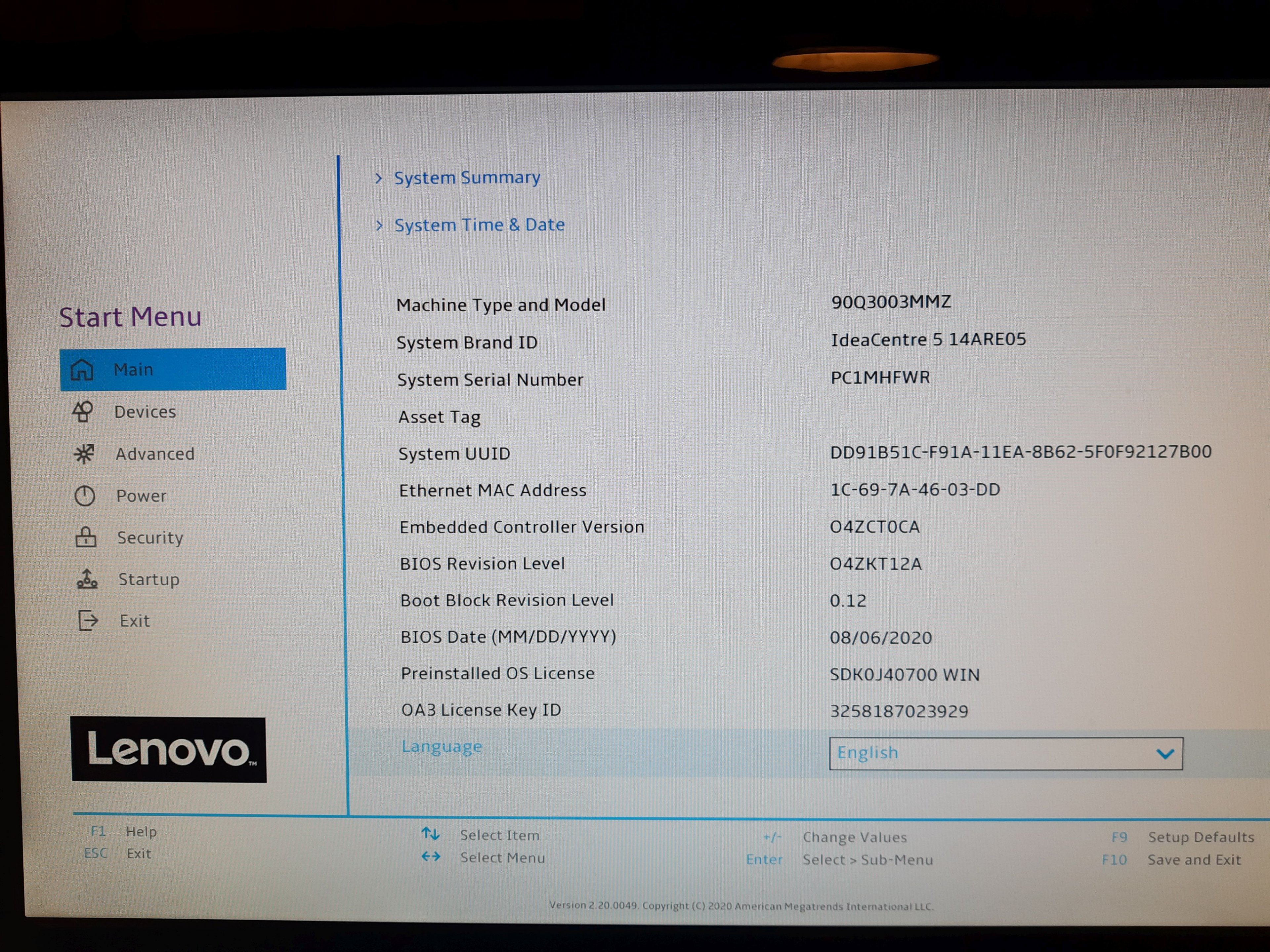

Hier ein paar Bilder vom Bios, weiss halt nicht, was du genau benötigst.
Ein Menu RAM oder so hab ich nicht gefunden.
Schau mal bei Advanced, aber ich glaub das du da nix finden wirst (wenn doch würde ich mich stark wundern)
da komm ich nur in die cpu settings (s.Bild oben)

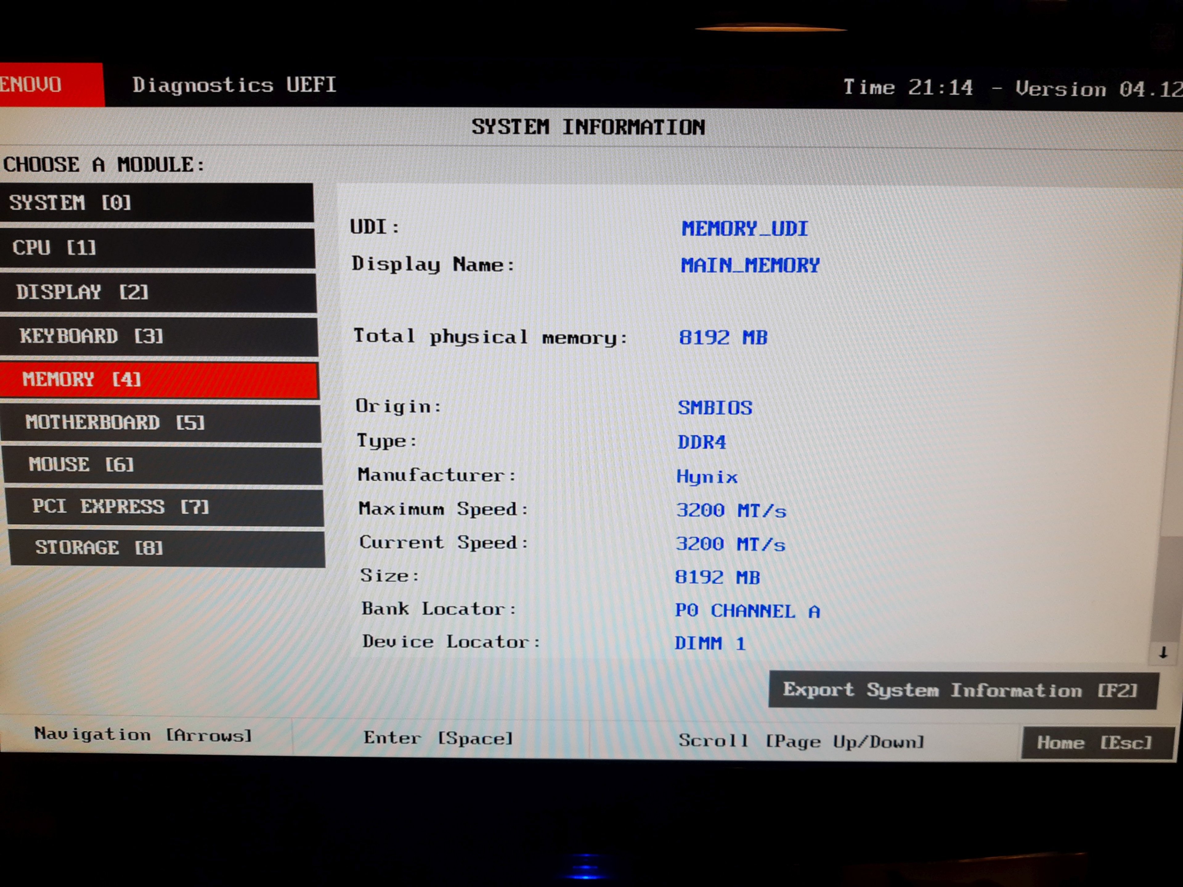

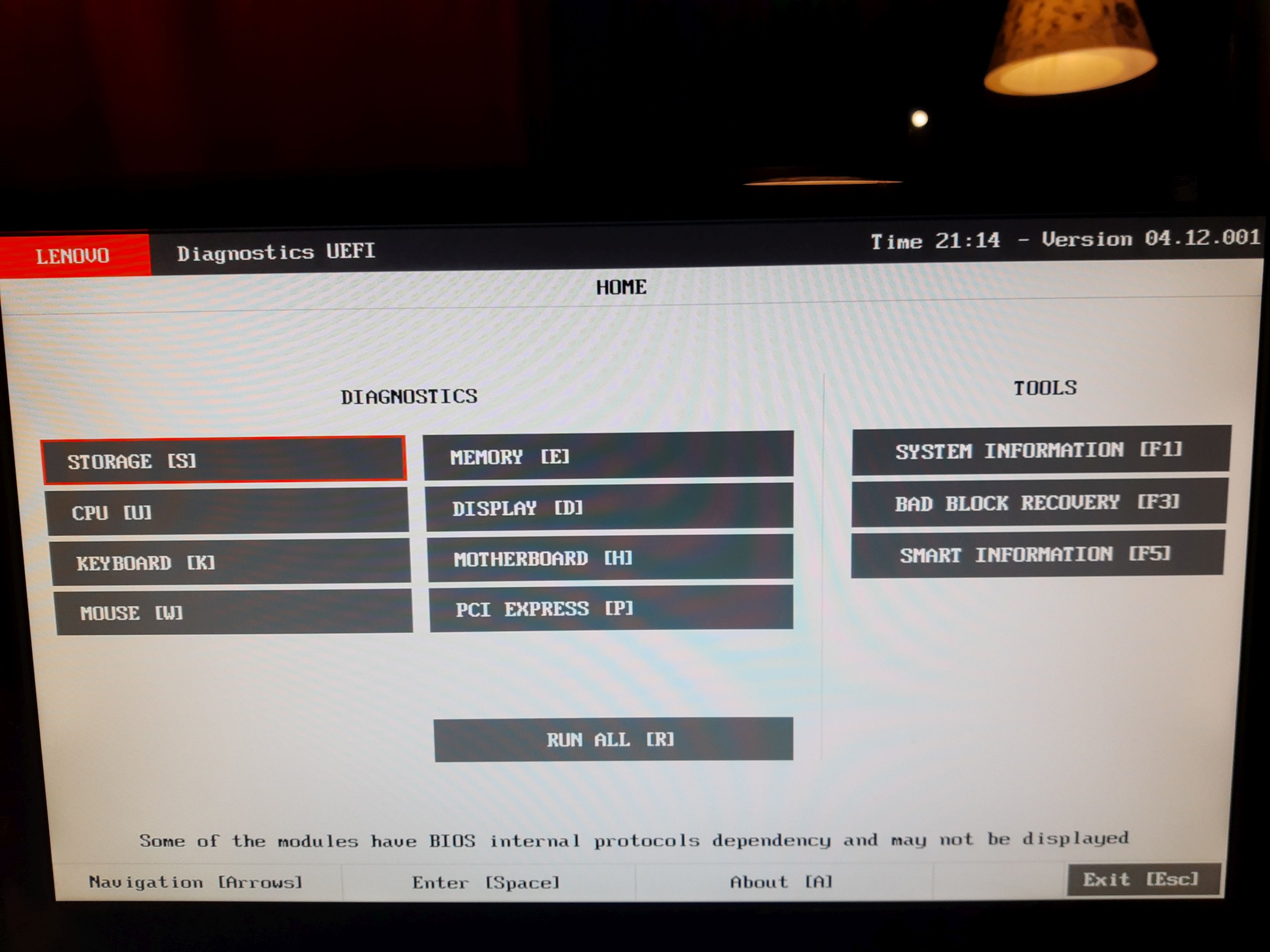

Was ich noch gefunden habe ist ein Diagnose Tool, bin da aus Versehen rein, als ich das BIOS starten wollte.

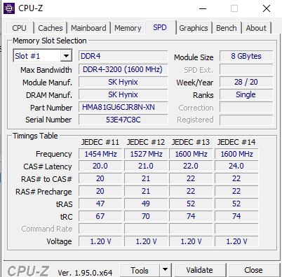

lad dir doch mal cpu-z runter und geh dann in den reiter SPD, wähl einen Slot aus, wo der Arbeitsspeicher aufgelistet ist. Ahand der Manufactur/ D-Ra Manufactur solltest du was passendes finden. Es muss nicht zwangsläufig der gleiche Ram sein.

@UtopiaBlues Da dein Bios, so wie ich es schon vermutet habe, total beschnitten ist, kannst du nur Ram nehmen der auch im JEDEC 3200Mhz stehen hat.
