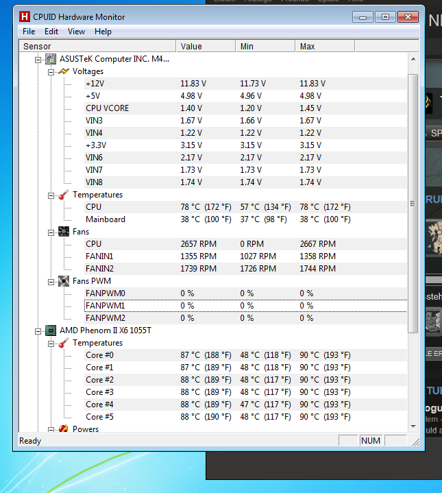

so hab mal nen screenshot gemacht als ich versucht hab shogun 2 zu starten. hat übrigens ewig gedauert
wenn ich windows update mache wird er sogar noch heißer teilweise wenn es ein großes update ist mit vielen dateien.

Läuft überhaupt der Lüfter vom Kühler?
Die werte machen ein schon echt angst, da bruzelst du deine cpu grade weg wenn man das pic anschaut.
unbedingt mal den kühler demontieren und mit neuer wärmeleitpaste aufsetzten, den lüfter an den pwm anschluss vom board stellen.
Im Bios CPU Fan Controll erstmal auf 100% stellen und schauen wie die werte im Idle sind, GGf kurz Prime Starten, aber dabei ein auge auf die Core Temps haben.
Bei spätestens 80° C Abbrechen.
Hoffe das Hilft dir erstmal.
