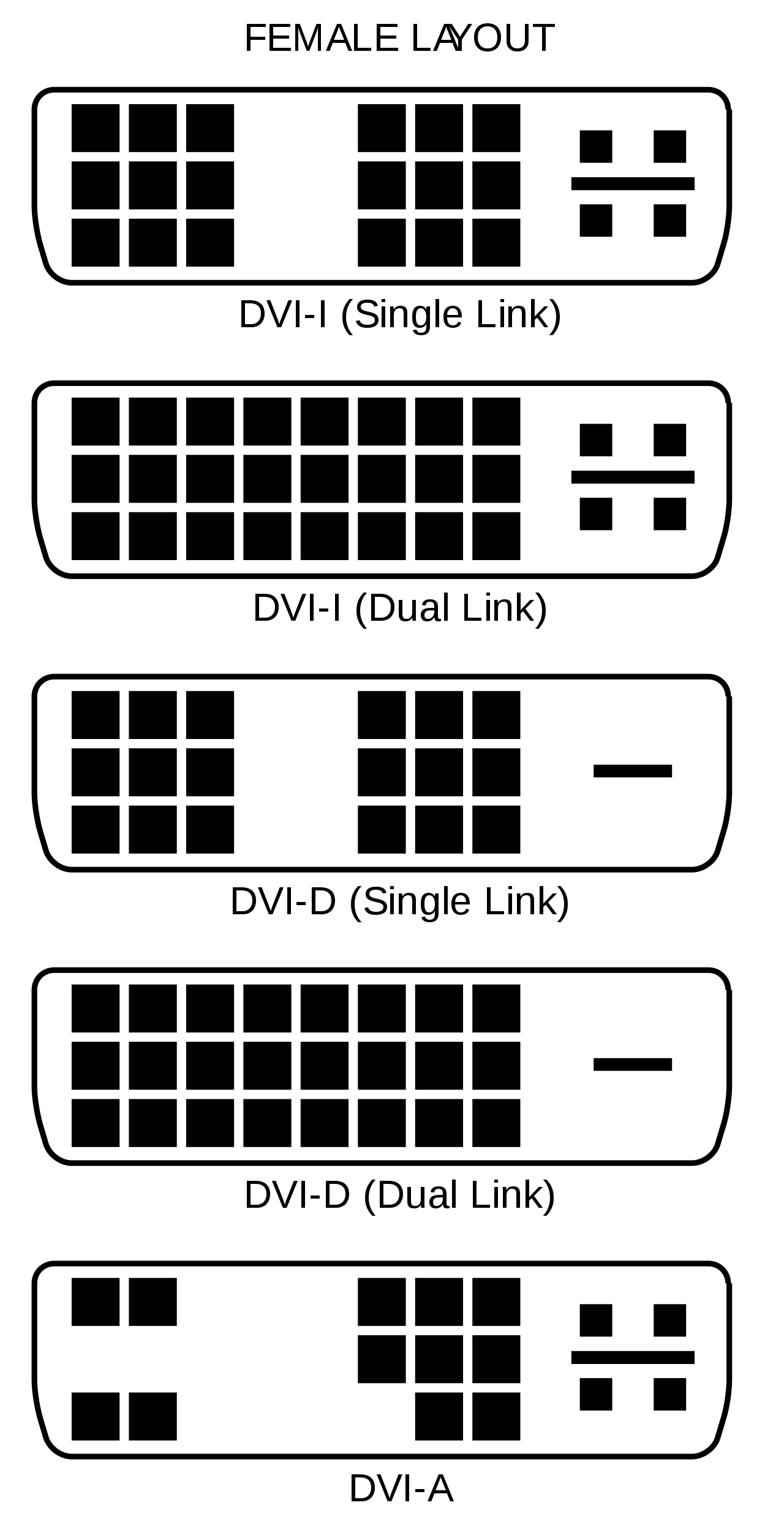

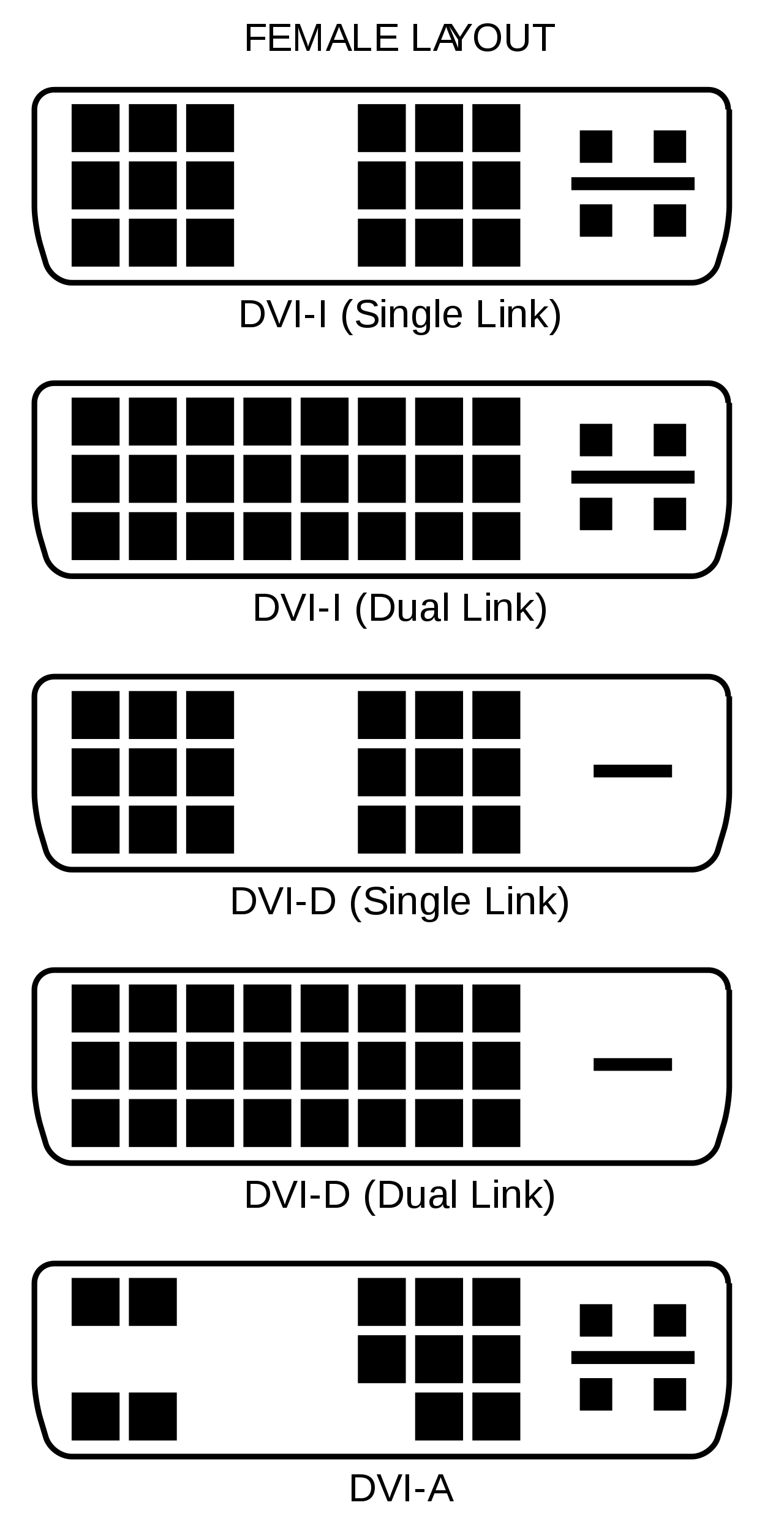

also laut diesem bild ist mein anschluss der 2. von obenghecko schrieb:Tun sie nicht:

Dein "Anschluss" der unbekannten Grafikkarte ist gar keiner von denen. Wie @Jesterfox bereits geschrieben hat, unterstützt der Anschluss deiner Grafikkarte evtl alle DVI-Versionen und am Adapter/Kabel ist belegt, was man eben braucht.Plumbus schrieb:mein anschluss der 2. von oben
ich hab den pc doch vor mir stehen und es sieht genau so aus wie das von dir verlinkte bild das 2. von oben haltghecko schrieb:Dein "Anschluss" der unbekannten Grafikkarte ist gar keiner von denen. Wie @Jesterfox bereits geschrieben hat, unterstützt der Anschluss deiner Grafikkarte evtl alle DVI-Versionen und am Adapter/Kabel ist belegt, was man eben braucht.

Und ich hab Wikipedia offen.Plumbus schrieb:ich hab den pc doch vor mir stehen
Ja, DVI-I ist voll belegt. Dein Rechner unterstützt das wohl auch. Aber nicht NUR. Deshalb hat dein Rechner keinen spezifischen der gezeigten Ports, sondern wohl alle gleichzeitig.

Ja, die fehlen, weil sie nicht benötigt werden (sind wie gesagt die analogen Pins). Das ist DVI-D als Stecker (sogar als Dual Link Ausführung, obwohl für HDMI nicht benötigt).Plumbus schrieb:scheint genau so auszusehen nur fehlen rechts die 4 pins das meinte ich.
Die fehlenden Pins werden dich auch nicht daran hindern das Kabel einzustecken. Das wäre nur anders herum ein Problem, wenn der Stecker die Pins hätte und die Buchse an der Grafikkarte nicht. (Das ist bei neueren karten der Fall, die haben die 4 Pins nicht mehr, da geht dann kein Adapter auf VGA mehr dran)
DVI-I ist extra die kombinierte Form aus DVI-D und DVI-A damit sowohl das eine als auch das andere Ansteckbar ist. Als Stecker macht DVI-I weniger Sinn, außer für Verlängerungskabel die explizit beide Möglichkeiten offen halten sollen.ghecko schrieb:Ja, DVI-I ist voll belegt. Dein Rechner unterstützt das wohl auch. Aber nicht NUR. Deshalb hat dein Rechner keinen spezifischen der gezeigten Ports, sondern wohl alle gleichzeitig.

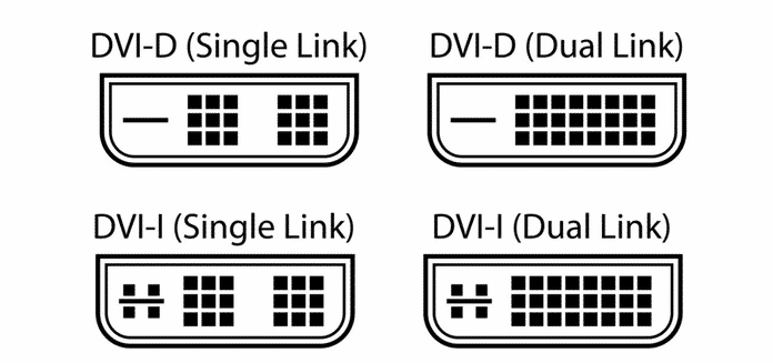

Ja, da es ein DVI-I Anschluss ist.Plumbus schrieb:es sieht genau so aus wie das von dir verlinkte bild
DVI-I kann digital (DVI-D) zb um per Adapter HDMI zu nutzen und es kann analog (DVI-A) um zb per Adapter ein VGA Monitor anschließen zu können.

- deine Grafikkarte hat DVI-I, damit sie sowohl zu DVI-A als auch DVI-D kompatibel ist
- Kabel/Adapter haben immer nur DVI-A oder DVI-D (außer spezielle Verlängerungskabel)
- DVI-A wäre für VGA
- für HDMI brauchst du DVI-D (das ist auch für Monitore mit DVI-Eingang, das ist eigentlich auch immer DVI-D)
Nein.Plumbus schrieb:ich dachte ich bräuchte dvi-i....
Du hast einen DVI-I Anschluss der kann alle DVI Arten die es gibt.
HDMI ist digital, DVI-D auch.
Die restlichen analogen Pins braucht es da nicht, da HDMI eh nichts damit anfangen kann. Es gibt auch keine DVI-I auf HDMI Kabel, das ist da immer DVI-D.
Selbst ein Monitor mit DVI Anschluss hat da nur DVI-D.
Einzig ein alter VGA Monitor bräuchte die analogen DVI-A Pins in deinem DVI-I Anschluss, wenn man den per Adapter anschließen will.

Jop hast du.Plumbus schrieb:also laut dem bild habe ich dvi-i nicht dvi-d
Die 4pins sind wie bereits schon geschrieben, für ein analoges Signal, HDMI kann aber kein analog, es kann nur digital, deswegen braucht es die 4pins da nicht.Plumbus schrieb:dvi-d ist es nun egal ob die 4 pins also dvi-i dran sind und nicht gebraucht werden (warum auch immer es dann da ist)
Wenn man jetzt ein DVI/VGA Adapter nutzt, dann werden die 4pins benötigt, dafür werden dann andere Pins im DVI-I Anschluss nicht benötigt, denn VGA ist rein analog, es kann mit digitalen Signalen nichts anfangen.
Wie schon geschrieben, dein DVI ist ein voll belegte DVI-I Anschluss, man kann daran Monitore mit VGA, HDMI oder DVI anschließen, aber es werden da nicht immer alle Pins gebraucht die da sind.
