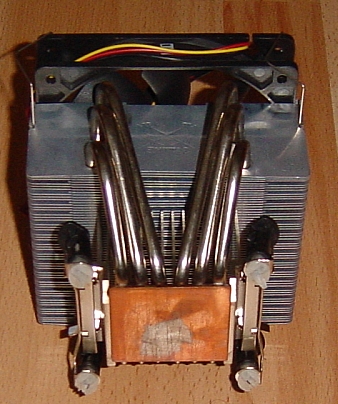

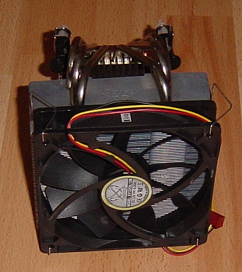

Hi,
bevor ihr meckert, habe nix zu meiner Frage gefunden. Ich habe hier den Scythe Andy Samurai Master. Ich möchte den Kühler in den nächsten Tagen auf meinen E6300 (Gigabyte 965P-DS3 Rev. 3.3) installieren. Gibt es hier irgendwo eine Anleitung wie man das macht? Scheiß Push Pins.:freak: Komme mit dem System einfach nicht klar.

Tach,
die Push-Pins lassen sich sehr gut benutzen, man muss nur wissen wie!;)
Drehe jeden schwarzen oberen Teil der Pimmel nach LINKS und ziehe diese nach oben, bis es nicht mehr geht.
Dann drehst du diese kleinen Pimmel wieder nach RECHTS, damit sie beim Runterdrücken mit dem weißen Teil arretieteren.
Um sicher zu gehen, dass alle Push-Pimmel funktionstüchtig sind, drücke die schwarzen Teile nach unten, bzw. mit dem weißen zusammen. Du musst ein KLICK hören und sie dürfen in dieser festen Stellung nicht rumwackeln oder ähnliches.
Sag mal, obs geklappt hat!:)
MFG
