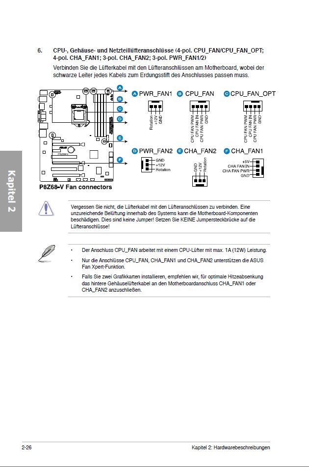

Hallo Leute, hab da ein kleines anliegen.
Ich habe 2 Lüfter (140er) mit je 3 Pin Stecker, die würde ich gerne ans Mainboard (P8Z68)
anschließen sodas ich die beiden Manuel im Bios bzw. Windows steuern kann.
Hier ist ein bild der Anschlüsse am Mainboard, wie ich es sehe kann ich nur den
CHA-FAN2 benutzen oder wie ?
https://www.computerbase.de/forum/attachments/unbenannt-jpg.263049/
Ist doch total egal, nimm die, die am besten dafür passen. Du kannst einen 3 Pin auf auf einen 4Pin stecken, ist ja abwärtskompatibel.
Hab vergessen zu erwähnen das es Gehäuselüfter sind, CPU_FAN ist damit belegt.
CHA_FAN2 ist klar geht.
Also wenn ich auf denn CHA_FAN1 (4Polig) einen 3 Poligen Stecker stecke kann ich ihn steuern?
du musst halt im bios gucken ob das board über die spannung regeln kann, ich weiss bei gigabyte boards kann man das im bios einstellen ob es über PWM oder spannung geregelt werden soll
Ok danke euch, werde mich mal an die Arbeit machen :)
Guten Rutsch euch.
Du kannst den 3-Poligen auch an den 4-Poligen anschließen. Der Anschluss wird wahrscheinlich besser geregelt sein
der "powerfan" anschluß ist nicht regelbar, da läuft der fan immer mit voller umdrehungszahl.
