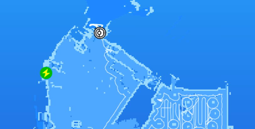

Edit: Haha, grad heute hat mein Robby sich auch mal "verirrt"... ganz normale Reinigung der ganzen Bude, wie immer, gestartet, aber im letzten Raum (wo sich auch das Dock befindet), gab's ein Problemchen. Weiß nicht was passiert ist, war nichts in den Bürsten oder unter ihm eingeklemmt, jedenfalls hat er ab dort eine neue Karte gezeichnet und das Dock neu positioniert:
Eigentlich ist die Wohnung da zuende, aber er dachte wohl ab dann befinde er sich wo anders. Hier hat er das Dock hingesetzt:

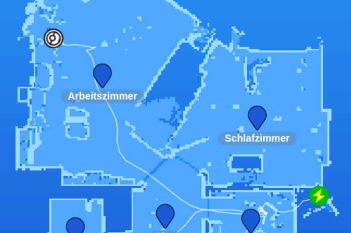

Ich habe ihn dann mit der manuellen Steuerung ins Arbeitszimmer navigiert, in die Nähe vom Dock. Mit dem Befehl "zur Station" hat er sie dann auch wiedererkannt und ist draufgefahren. Dadurch wurde das Dock auf der Karte wieder richtig positioniert.
