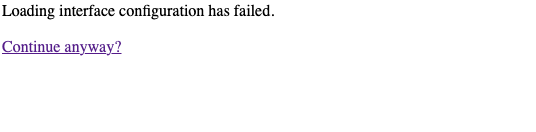

Zu Beginn bekomme ich die Meldung wie im Bild. Danach ist die Karte weg und es steht im Log:

Jemand eine Idee?

Hmm bei Vanilla Valetudo gab es ein DNS Patcher Problem, aber das hat meines Wissens nach nicht RE betroffen.
Du könntest die config.json mal umbenennen/wegschieben, damit der Roboter eine neue erstellt. Wenn das nicht das Problem ist, einfach wieder zurückschieben/überschreiben.
Ansonsten schau Dir mal die wifi.conf an und füge gegebenenfalls diese Variablen hinzu:
echo cfg_by=miot >> /mnt/data/miio/wifi.conf
echo region=de >> /mnt/data/miio/wifi.conf
echo 0 > /mnt/data/miio/device.uid
echo "de" > /mnt/data/miio/device.country

OH ach so hmm...naja im Prinzip saugt er ja normal. Außer das halt die Karte weg ist (die ich aus dem Backup wieder holen kann). Dann ist es vielleicht doch ein Bug in der letzten Version oder so. Hatte vorher nie so wirklich reingeschaut in die Log.
Glaube nicht, dass es ein Bug ist, denn ich nutze noch RE 0.10.5.
