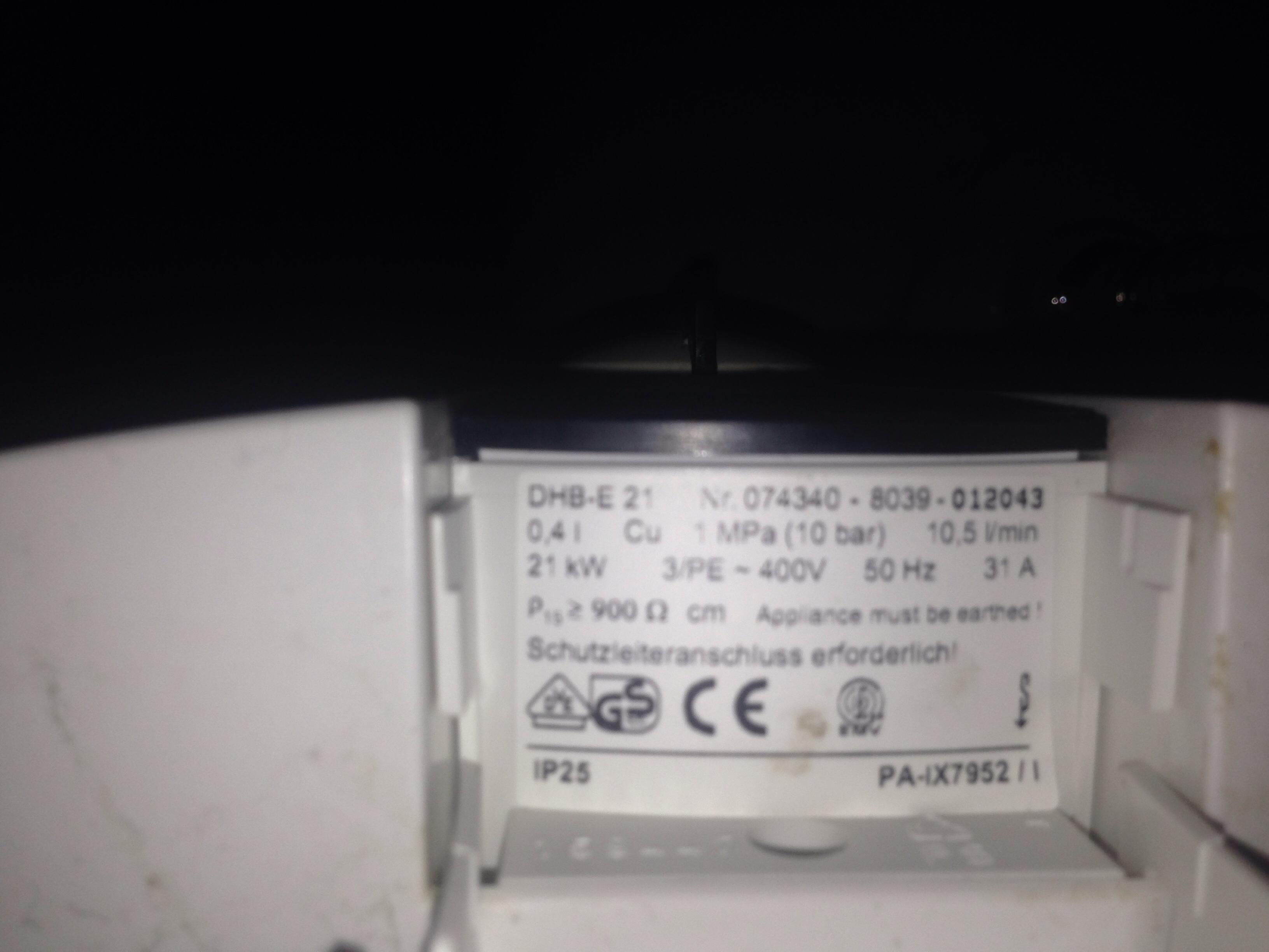

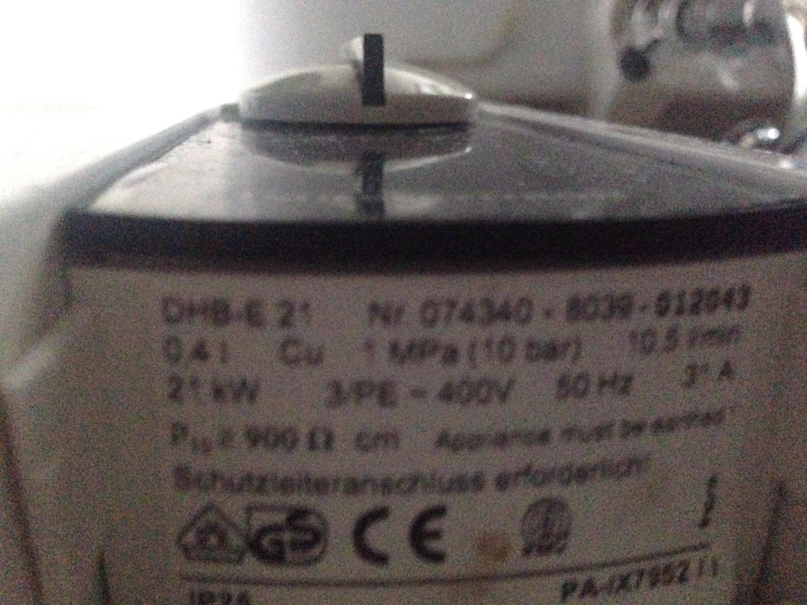

Tomi ich habe vorher zwei bilder hochgeladen könntet du mir sagen ob das nun hydraulisch oder Elektrisch ist ?
Danke :-))
Sry und jetzt ?
Hallo
Ist Google bei dir kaputt ? Stiebel Eltron PA-IX7952/I https://www.baufachinformation.de/publikationen.jsp?wo=bzp&s=PA-IX 7952/I
Dein älteres Modell ist ein teilelektronisher Durchlauferhitzer, das neue Modell ist ein vollelektronischer. Was willst du jetzt eigentlich schon wieder mit deinem Durchlauferhitzer ?
Ich dachte es geht um Durchflussbegrenzer ? Ob ein Durchflussbergrenzer an deinem Durchlauferhitzer funktioniert kann dir niemand genau sagen, das mußt du wie auf der vorherigen Seite beschrieben ausprobieren.
Ob ein Durchflussbegrenzer bei dir funktioniert hängt nicht nur vom Durchlauferhitzer ab sondern auch vom Wasserdruck und vom Leitungsquerschnitt und der daraus resultierenden Durchflussmenge.
Grüße Tomi
Du sagtest doch dass ein hydraulischer Erhitzer mehr Energie verbraucht als ein elektronischer und das man wechseln sollte.
Deswegen wollte ich auch Fragen ob es ein hydraulischer oder elektronischer Erhitzer ist..

Hallo
Antimon schrieb:
Etwas mehr Info zu dem Thema findest Du hier: *klick mich*
Das war die Antwort im anderen Beitrag zum Thema Durchlauferhitzer und wenn du dir das durchgelesen hättest dann wüßtest du das es der gleiche Link ist den ich hier zum Thema hydraulischer oder elektronischer Durchlauferhitzer gesetzt habe. Ob dein Durchlauferhitzer hydraulisch oder (teil)elektronisch ist hättest du genau so wie ich raus finden können, einfach die Typenbezeichung bei Google rein kopieren, mehr habe ich auch nicht gemacht, oder glaubst du so etwas weiß ich auswendig ?
Grüße Tomi
Ja aber das war auch das erste und einzige mal das du mir auf diese Frage geantwortet hast.
Naja egal trotzdem danke.
