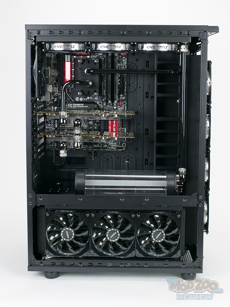

Da man ja gerne dazu tendiert das zu empfehlen was man selbst nutzt, mache ich mal genau das und schlage das Thermaltake Core x71 vor :D

Schau dir mal das Phanteks Enthoo 719 an, das ist der Nachfolger vom Luxe und nochmal mehr auf einen großen internen Loop optimiert mit Bohrungen für Drain- & Fillport und solche Spielereien.

Guter Vorschlag für den TE!
