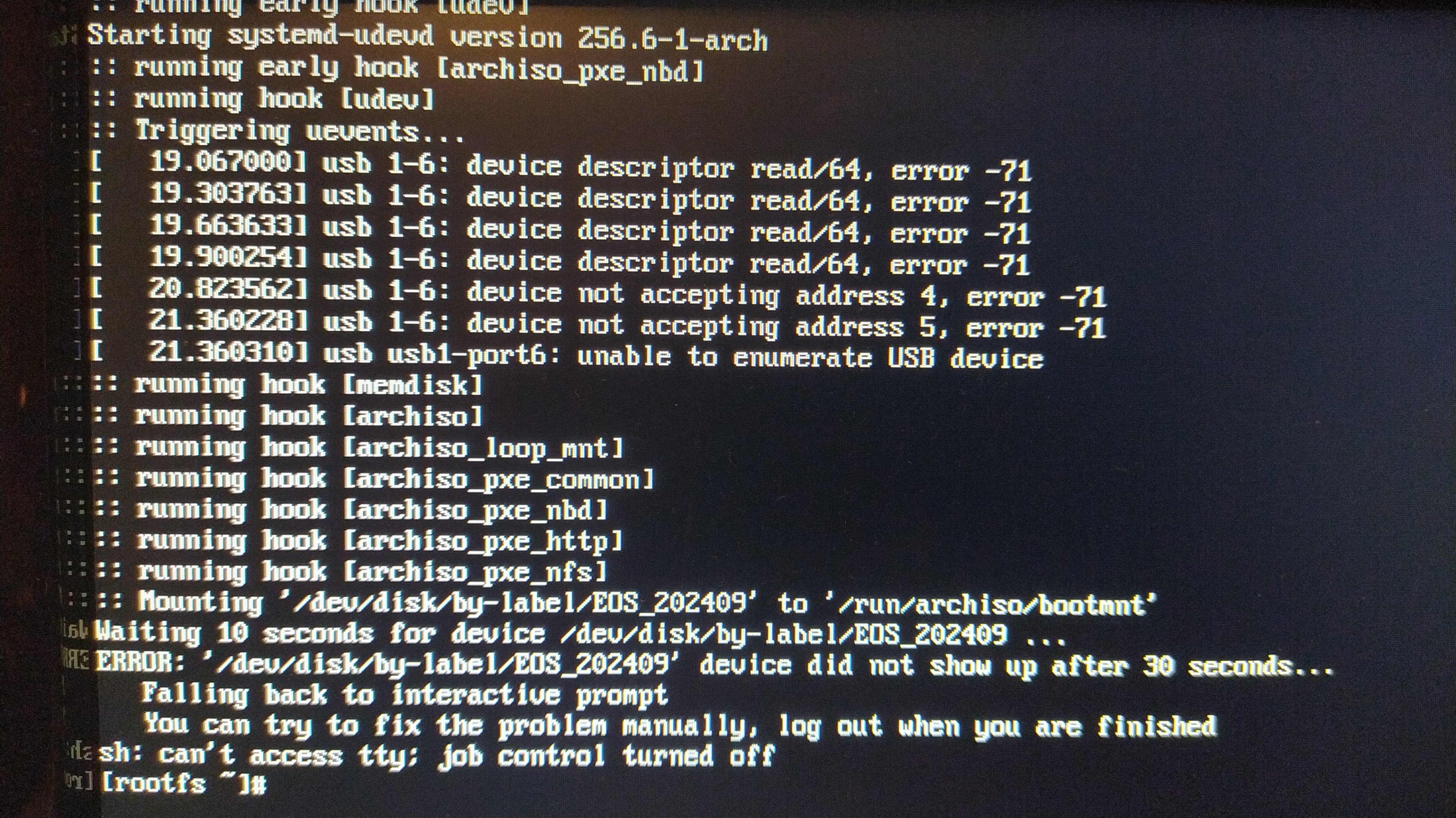

Gestern wollte ich mal die Arch Schiene testen.
Endeavour ISO per Ventoy Stick:
Am Ar(s)ch
Im Endeffekt bin ich wieder zurück zu einem frischen Xubuntu. Auf jeden Fall habe ich bei meiner kleinen Distro Rundreise bemerkt, daß ich anscheinend ein Ubuntu mit Xfce Kind bin 😁
