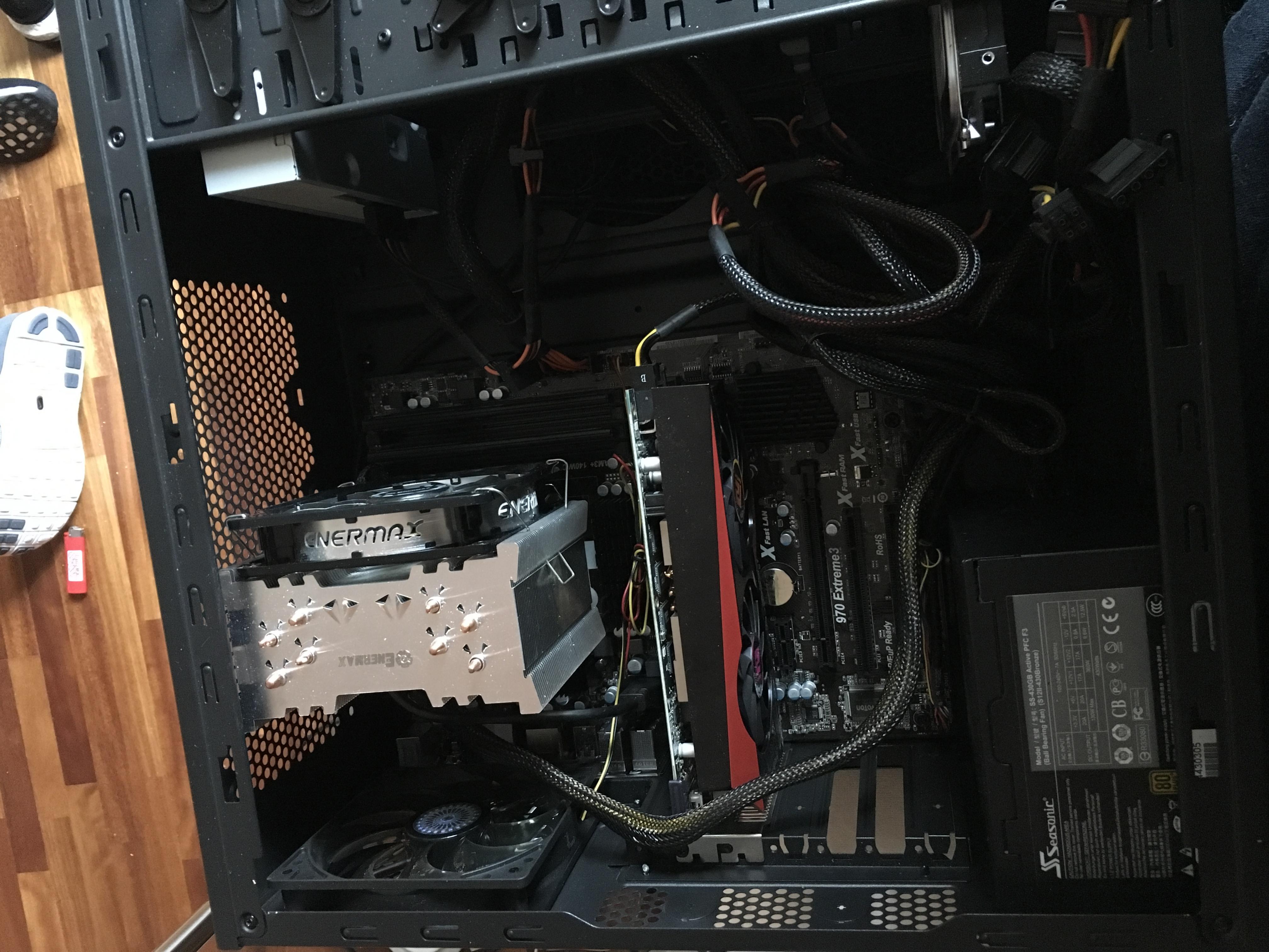

Könntest du mal 2-3 Fotos vom inneren deines PC´s machen und hier hochladen?

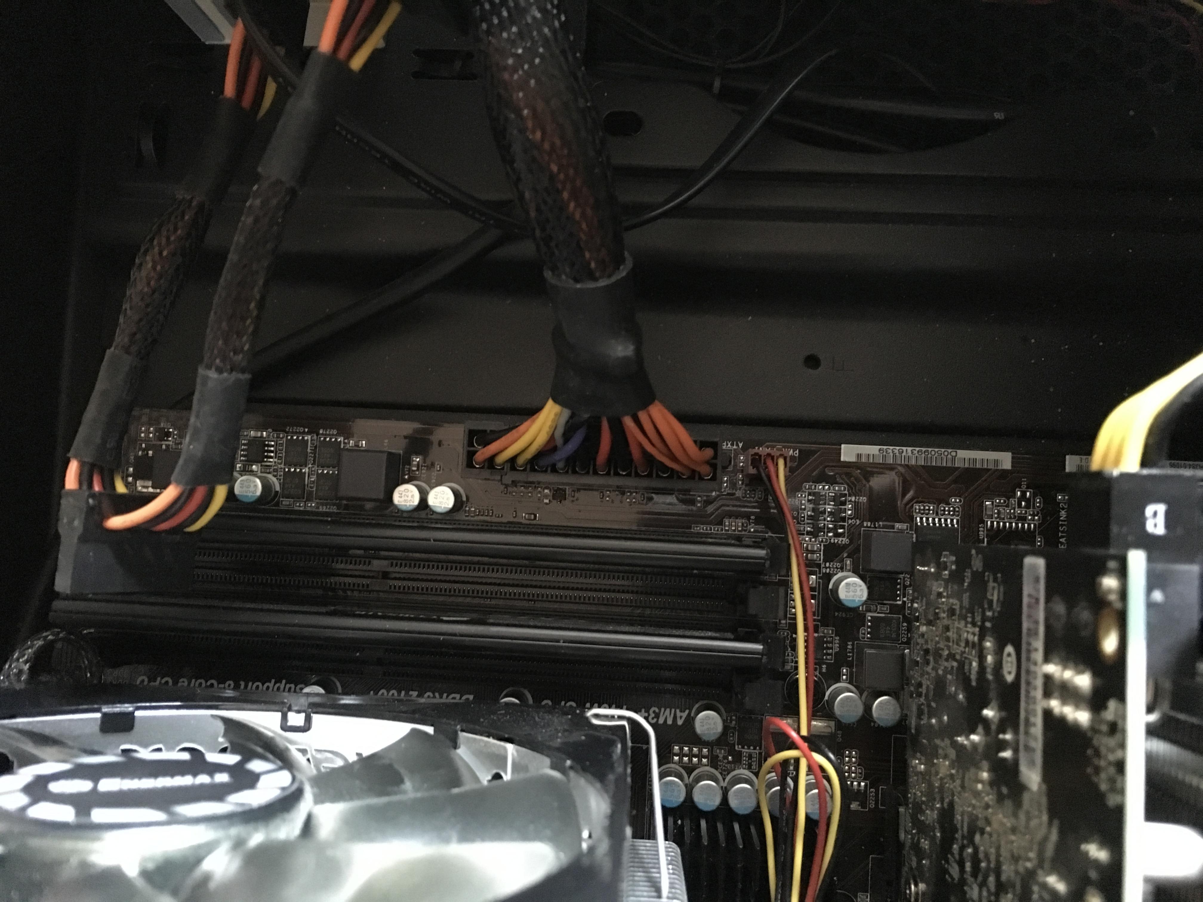

Eigenartig, dass da Seperat noch ein 4 Pin CPU Stecker rumhängt, meistens haben Netzteile 4+4 Pin - oder 8 Pin CPU Stromstecker.

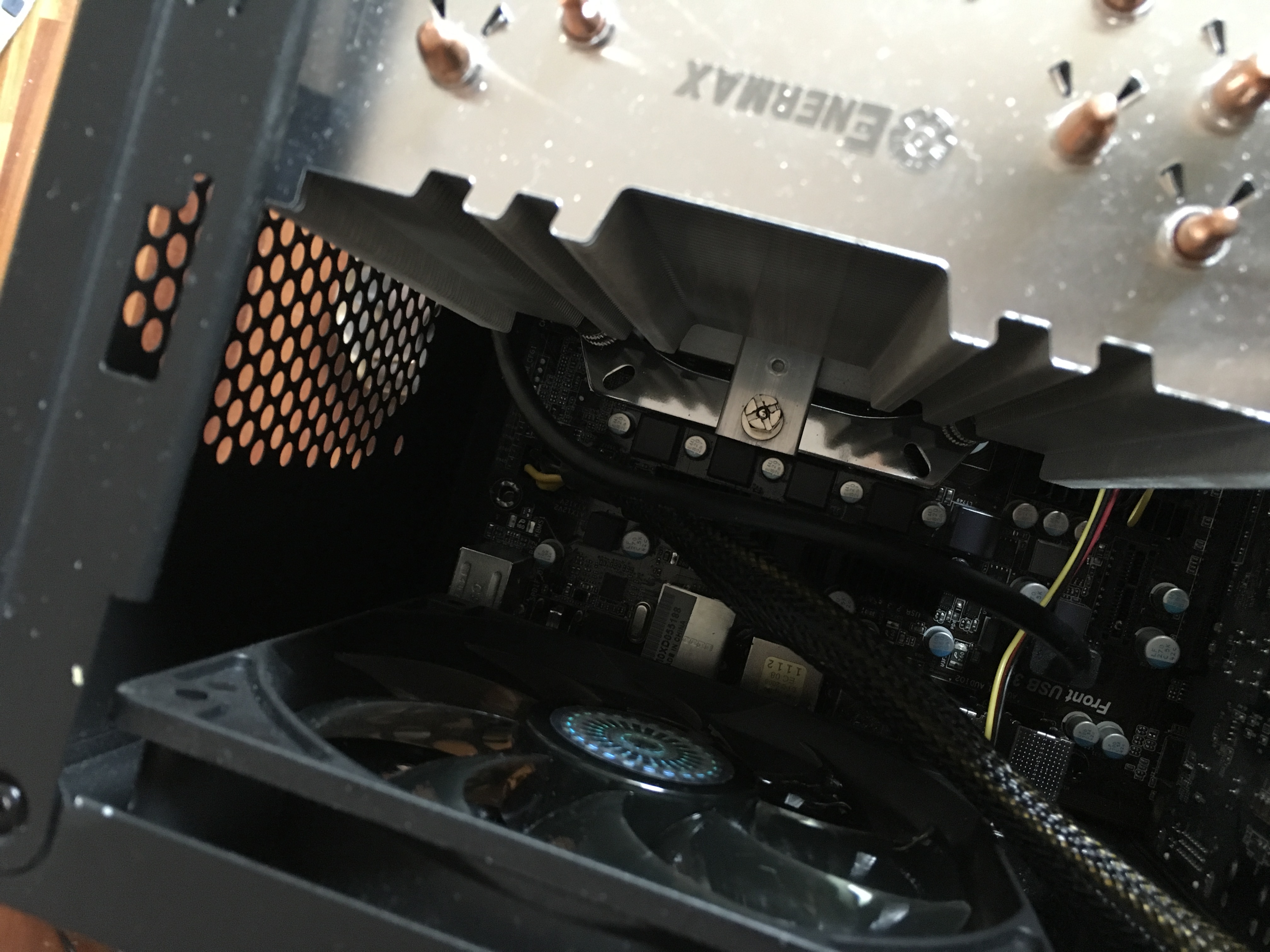

Dein Mainboard sitzt nicht richtig, die oberen Schrauben im CPU Bereich fehlen komplett, und man sieht auch, dass die flucht zum Loch nicht passt.

Wie oben geschrieben, das Netzteil besitzt nur 4+4 Pin CPU-Stromstecker. Auf Bild 3 hängt aber ein loser 4 Pin CPU-Stromstecker rum. Irgendwas stimmt nicht.

Der PC lief mit diesen Teilen die auf den Bildern zu sehen sind einwandfrei.
Das Netzteil ist ein 430w seasonic und die Grafikkarte eine AMD radeon r9 270 die nur einen 4pin Stecker vom Netzteil braucht, deswegen hängt wohl der 2. nur lose im Gehäuse rum.
An dem Mainboard habe ich bisher nie etwas verändert, das System wurde damals so von mindfactory zusammengebaut. Da ich leider absolut keine Erfahrung mit dem Einbau von Mainboards habe kann ich leider auch keine Fehler beim Mainboard erkennen
Da liegt wohl irgendwo der Hund begraben.
Es gibt keinen 4pin PCIe Stromstecker.
Standard ist hier 6, oder 8 Pin.
Frühere Karten hatten 4pin Molex, das ist aber lange her.
Selbst das Referenzdesign der R9 270 benötigt einen 6Pin PCIe Stromstecker.
Was Mindfactory hier gebaut hat ist Pfusch.
So baut man kein Mainboard ein.
