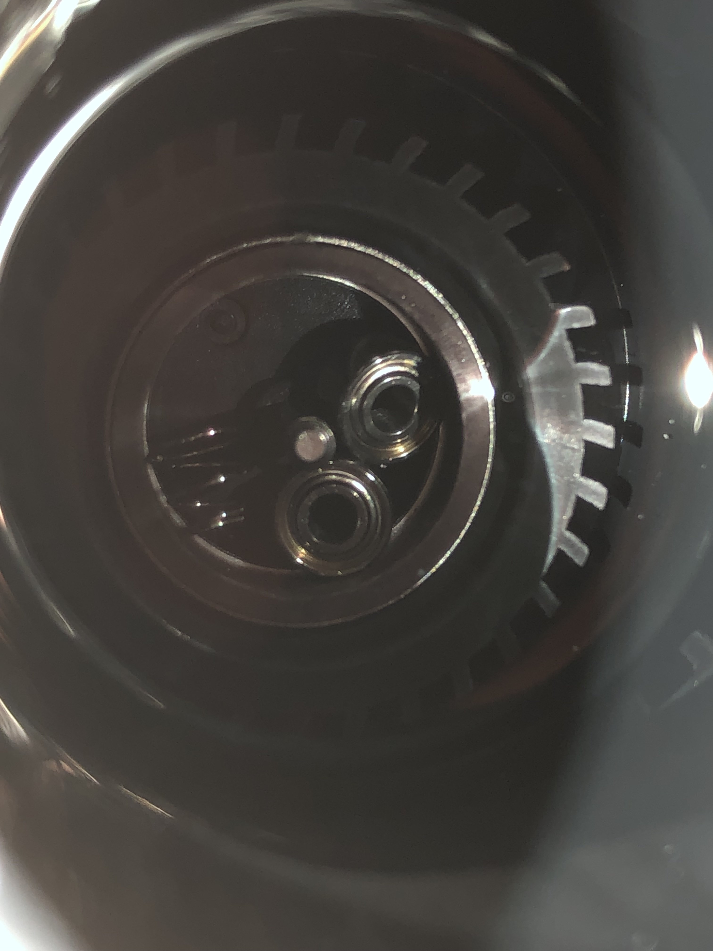

Habe hier einen Lüfter der ein schleifendes Laufgeräusch hat und wollte diesen daher ölen.
Ist ein 30x30mm Radiallüfter mit Kugellager den ich für ein Projekt gekauft habe aber auch nicht unbedingt alt, paar Monate vllt?
Habe jetzt jedenfalls alle Teile ausgebaut und in 75% Isopropanol gelegt um das alte Öl/Fett oder was auch immer verwendet wurde abzubekommen.
Welches Öl kann man für solche Lüfter am besten verwenden?

Schätze schon. Hier ein bild
Müsste alles erstmal trocknen da das isopropyl da bestimmt auch reingelaufen ist.

OK, das sieht aus, wie Z oder ZZ-Kugellager...
Um die richtig zu fetten musst du die eigentlich auseinanderbauen.
Kauf dir einfach neue :D
PS: Weil das auseinanderbauen sehr einfach in einem Disaster endet.
Wenn man da keine Erfahrung mit hat, verlieren die Kugellager nur noch mehr Präzision und sind anschließend lauter...
Du kannst die Kugellager ganz einfach abmessen und dir neue bestellen, bei zwei Stück in der Größe kommst du preislich wahrscheinlich ähnlich bei weg, als würdest du dir Lagerfett kaufen :)
(und hast hochwertigere Lager in deinem Lüfter)
Lg

Ansonsten, wenn du die Reinigung doch noch probieren willst ist das hier eine ganz gute Anleitung. http://www.t-n-s.de/thwb/showtopic.php?threadid=495
Bevor man die Lager in Alkohol legt, würde ich immer die Deckel entfernen, weil sonst staut sich innen nur die dreckige Flüssigkeit an und wenn sie trocknet setzt sich das Fett wieder ab...
PS: Die verwenden Öl, weil sie Inlinern und der Widerstand etwas geringer ist. Dafür müssen die Lager häufiger gepflegt werden, wenn du das nicht vor hast (was normalerweise bie Lüftern der Fall ist :D), ist Fett zu verwenden.
Und es ist immernoch der Fall, dass du zwei neue Lager günstiger kaufen kannst und diese leiser laufen werden :)
Reaktionen: navi.
gönn den lagern doch mal nen ölbad in stinknormalem nähmaschienen öl, wenn du die eh schon ausgebaut hast? ich schmiere meine lüfter mit lagerfett wenn ich direkt rankomme und wenn nicht dann mit nähmaschienen öl reinlaufen lassen.
